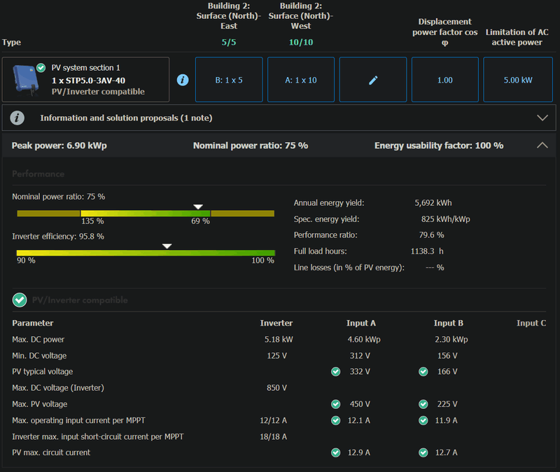

Als ik dit in Sunnydesign gooi komt hij met het volgende (panelen zelf toegevoegd want zaten er niet in):
Afbeeldingslocatie: https://tweakers.net/i/q5HV4yurU8MOtMNISOxnMCg36B8=/800x/filters:strip_exif()/f/image/GA3t5VgQiSNzxAcB8aUEeUKS.png?f=fotoalbum_large
Voor de oost lus geven ze een min. voltage van 156W en typical van 166W, de omvormer heeft een start voltage van 200V maar de MPPT begint al bij 140V. Mijn vraag is dus of dit goed gaat of dat zo de oost panelen niet of pas heel laat aan gaan.

Sommige omvormers hebben maar één string nodig om de andere wakker te schudden, maar ook dan heb je zo weinig marge dat één duif de oost-string praktisch offline kan halen.
Misschien dat die SMA of 2x een 1fase omvormer beter past?

Bedankt voor je reactie, 2x 1 fase is ook nog wel een idee, had ik nog niet aan gedacht.
Ik vreesde al dat deze omvormer niet optimaal is. Nu zie ik dat ze tegenwoordig van Growatt ook hybride omvormers hebben en die zijn nauwelijks duurder (scheelt 100 euro). En is mooi voor als het salderen er af gaat, dan kunnen we er zo een accu aan prikken.
De Growatt MOD 5000TL3-XH heeft een iets lager start voltage:
Start voltage: 160V
Nominal voltage: 600V
MPPT voltage range: 140V-1000V
Max input current per MPP: 16A
Max short circuit current per MPP: 20A
Nog steeds hoger dan het minimum van de panelen, maar typical valt wel binnen de spec zo. Denk je dat dit wel een goede keuze is? Of moeten we toch echt in de buidel tasten voor een SMA?
