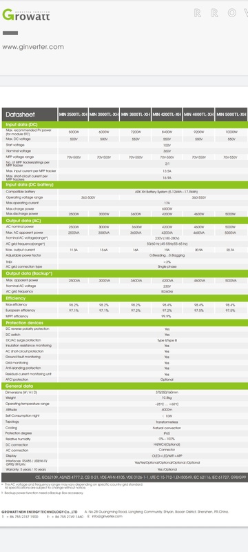

Een Growatt min 5000-tl-xh.
Nu word ik weer nerveus. Ik heb de offerte al geaccordeerd. Denkend dat ik een goede en scherpe offerte had nu. 😅
Bij output stond er 22.7. Minder dan de 27, dus ik dacht dat ik goed zat. Het bedrijf belde me en gaven aan dat de goodwe 6000 idd geen goede omvormer was voor mijn opstelling. Maar dat deze growatt goed moest zijn.

Afbeeldingslocatie: https://tweakers.net/i/nLPi_Ot9GyYAU2dcz5msvaaq6HY=/x800/filters:strip_icc():strip_exif()/f/image/AgokwD6kuCcOAV5peRF2Sqr5.jpg?f=fotoalbum_large

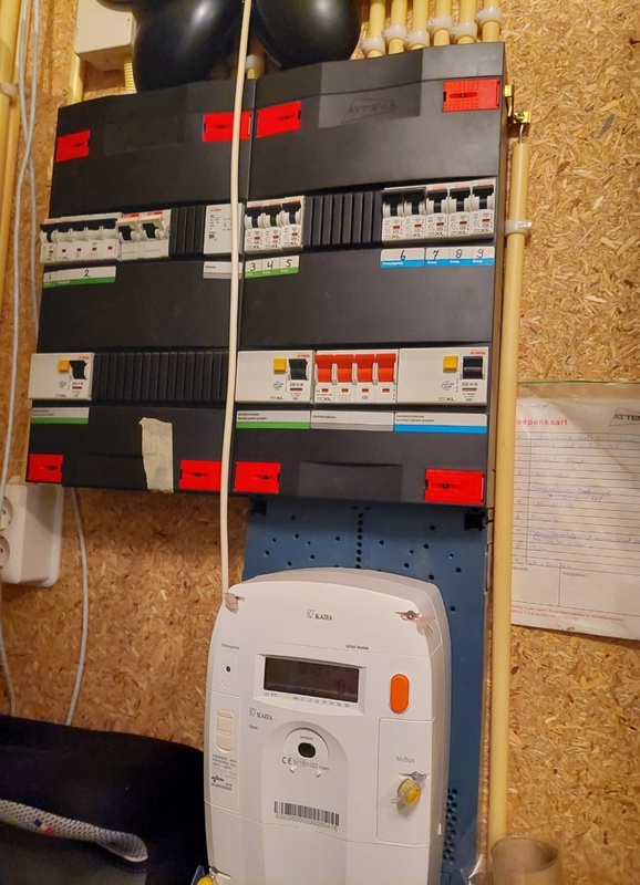

Afbeeldingslocatie: https://tweakers.net/i/MbIYR3Rl9yXOJURYJwExyupbrD4=/x800/filters:strip_icc():strip_exif()/f/image/w1nRccDAwz5IjNmgP0ED6l3P.jpg?f=fotoalbum_large
  • Linalina
  • Registratie: December 2022
  • Laatst online: 05-05 09:17
timberleek schreef op vrijdag 20 januari 2023 @ 10:22:
Let wel,
Een 5kW omvormer op een 25A hoofdaansluiting maakt ook dat je waarschijnlijk een maximaalstroombeveiliging moet hebben in de meterkast. De bestaande installatie zal waarschijnlijk geschikt zijn voor 40A. 5kW (bijna 22A) + 25 maakt >40A.
Of je moet de omvormer begrenzen op 15A (15+25 past precies), maar dat ljkt me niet de wens
Ik weet niet zo goed wat een maximaalstroombeveiliging is. Ik heb een foto van de meterkast toegevoegd en een foto van de datasheet vd omvormer. Misschien heb ik wel de verkeerde waarde genoemd.

  • Ronald
  • Laatst online: 21:35
@Linalina correcte waarden ;)
Weten dat je iets niet weet en op zoek gaan naar advies: helemaal goed.
Aandachtspunten: ik zie 2 fornuis groepen. Beide op 1 fase zo te zien. Wordt door de gemiddelde elektricien met droge ogen aangelegd… maar gewoon niet handig: deze gecombineerde groepen beschermen nu je hoofdzekering niet.
Ik neem aan dat je een elektrisch fornuis hebt en daarnaast een heel riante oven?
Dat maakt die beveiliging wel nuttig, leg dit document voor aan de installateur: https://library.e.abb.com...CeJvR1Q169zRvR13k3GOuI7ls technisch zware kost, maar je mag verwachten dat een elektricien dat document probleemloos snapt (en anders betwist ik zijn vakkennis)
Maximaal stroom: er komt tot 25A uit het net
Er kan tot 23A uit de omvormer komen. Normaal geen probleem, er vloeit 23A naar het net.
Probleem ontstaat als je veel verbruikers op die fase aan zet, bijvoorbeeld het fornuis met meerdere zones voluit, wasmachine weet ik wat. Waar zonder PV dan op gegeven moment de hoofdzekering gaat (heel onhandig, niet onveilig) gaat er nu misschien wel 47A doe je kast en daar is hij niet voor gemaakt (gaat meer warmte maken dan de componenten voor gemaakt zijn)
Een extra rem automaat als beschreven in het document voorkomt dat.

  • timberleek
  • Laatst online: 25-03 21:39
Ronald schreef op vrijdag 20 januari 2023 @ 11:36:
Je bedoelt die groep naast "groep 2"? dat is geen fornuisgroep. Dat zijn 2 enkelfase groepen van een ouder? ABB type. Die hebben een los heveltje voor de nulschakelaar:
Afbeeldingslocatie: https://123groepenkast.nl//Files/10/222000/222295/ProductPhotos/1920x1080/1154598681.jpg
Aangezien de fornuisgroep (groep 6) op een 4-polige aardlek zit, zou het al over 2 fasen verdeeld kunnen zijn. Of eventueel eenvoudig zo aan te passen.
Hoewel ik van mening ben dat een fornuisgroep niet in een 3-fase installatie hoort, is het niet inherent onveilig zo. In theorie kan de hoofdzekering er eerder uit gaan dan de fornuisgroep. Maar de kans is klein en daarmee is het niet onveilig, voor onhandig.
4-polige aardlekken zijn tegenwoordig ook niet meer aangeraden, maar daarvoor zou ik de boel niet van de muur trekken :+

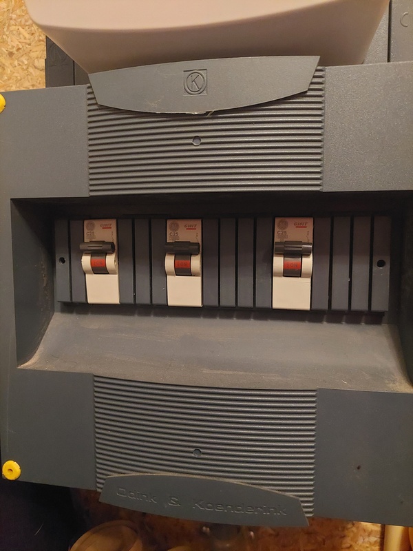

  • Linalina
Afbeeldingslocatie: https://tweakers.net/i/8h0gOsObVNY_BVVGNoHnbd5Rc4g=/x800/filters:strip_icc():strip_exif()/f/image/6VWqCbmeJ2ofO0QeZcxThzj0.jpg?f=fotoalbum_large
Ik weet niet wat dit is, maar dat hing er onder.
  • Ronald
@Linalina document sturen, die aanpassing kost een automaat van een paar tientjes, wat draad, wat tijd. Misschien €100 en dan zit je goed.

  • Ronald
Linalina schreef op vrijdag 20 januari 2023 @ 14:04:
Dat zijn de hoofdzekeringen. Automaten in jouw geval… erg handig… ik moet de netbeheerder bellen als ik mijn hoofdzekering overbelast, jij duwt tegen het handeltje en bent weer in bedrijf
