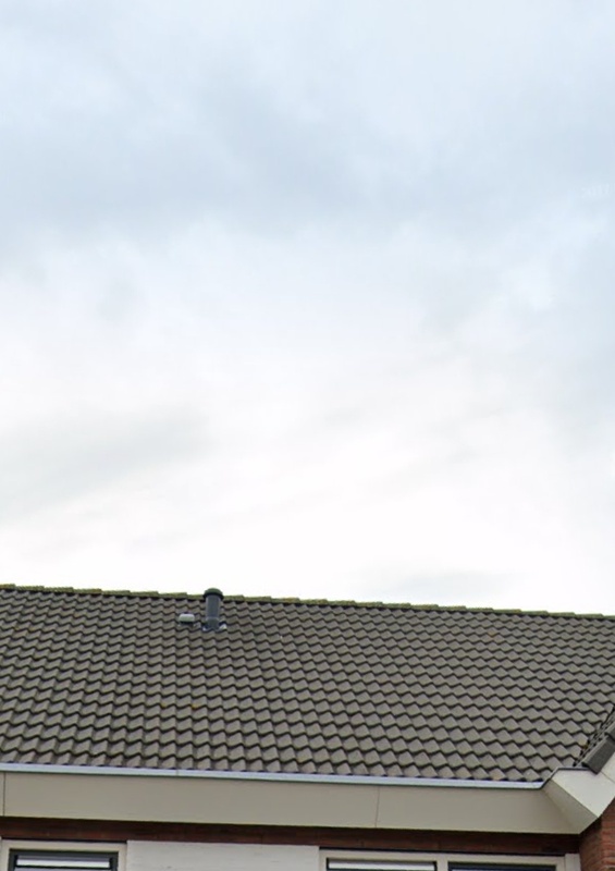

1. Afbeeldingslocatie: https://tweakers.net/i/iPOXrsP70x7tSEq7iF_3Tw4u7Tk=/x800/filters:strip_icc():strip_exif()/f/image/v2SnrF3BobN04QbujoO7TfBg.jpg?f=fotoalbum_large
2. Ik geloof dat er ongeveer 58 m2 beschikbare dakruimte is.
3. Er is geen schaduw. De ligging is oost en west. Het idee is om op beide zijdes panelen te leggen.

Alles vol leggen Oost-West inderdaad.
Ik heb 28 panelen Oost-West 360wp met een 6kW Goodwe en ik zit dit jaar qua opwek boven de 9000kWh, dus dat is wel lekker. Met warmtepomp kan je nooit genoeg panelen hebben. Ik wek nu te weinig op om een warmtepomp te laten draaien, maar meer panelen helpen natuurlijk wel. Die Growatt is ook geschikt voor 28 panelen, dus geen probleem. Ik heb geen last van aftopping met 10080Wp,
Gewoon de goedkoopste panelen kopen en geen glas/glas. Over 25 jaar wil je toch betere panelen hebben. Die Denim zijn prima.

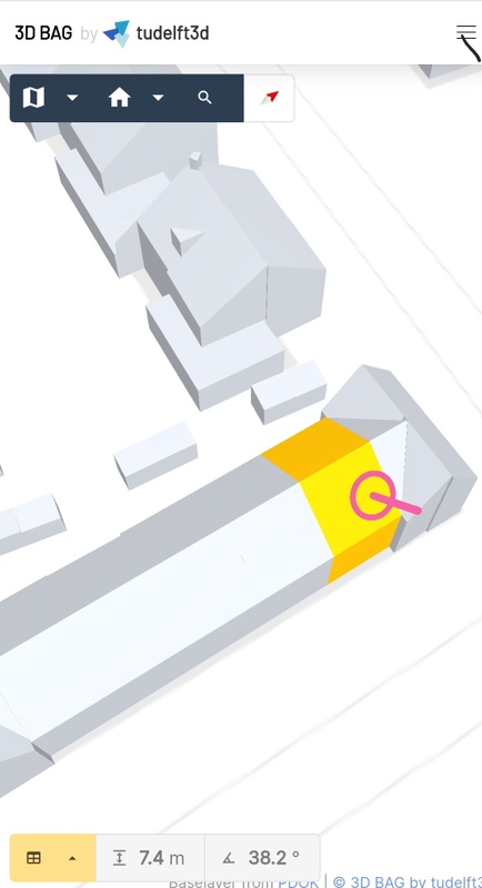

Afbeeldingslocatie: https://tweakers.net/i/jkehGRatrCajl09Fl-3BaiJ79tA=/x800/filters:strip_icc():strip_exif()/f/image/OxAnLDYrpAEMaeqYQw7Zgyfw.jpg?f=fotoalbum_large
Daar zijn we weer. Ik heb wat offertes ontvangen (zitten bizarre prijzen tussen hoor). De meeste willen micro omvormers plaatsen omdat dit een beter rendement zou bieden en vele voordelen heeft tov normale omvormer. Maar dit scheelt behoorlijk in de kosten (gemiddeld €2.000,-).
Ik dacht dat dit niet nodig was met 2 strings icm 1 omvormer. Ik heb alleen wel een pijpje uitsteken die wellicht voor schaduw zorgt. Moet ik nu toch de micro omvormers nemen, of kan ik dan beter een paneel minder nemen? Of optimizers? Of komt dit niet zo nauw, als dat ze mij willen doen geloven? De kant waar het pijpje zit is het oosten (Mocht dat relevant zijn).
Ik las ergens dat het niet zo nauw komt, maar ik wil het toch ff checken bij de ervaringsdeskundigen hier.
