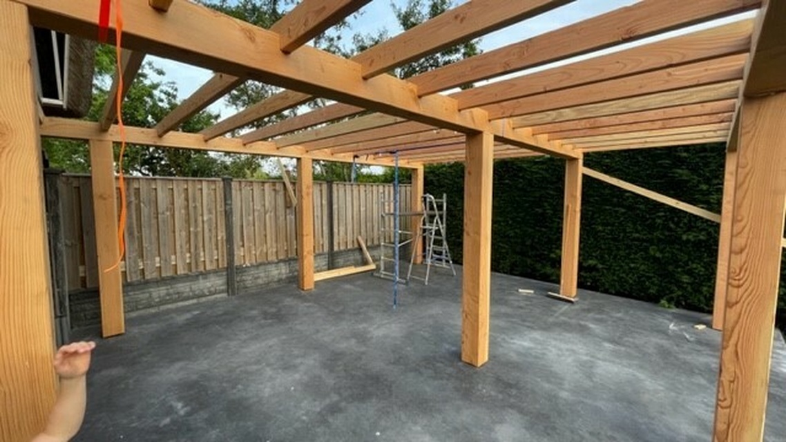

Ik zou in sketchup gaan tekenen, redelijk snel te leren en prima bruikbaar voor dit doel, inclusief maatvoering...
Zelf bezig met dit geval (4x6, alle wanden dicht, plat (sedum) dak)

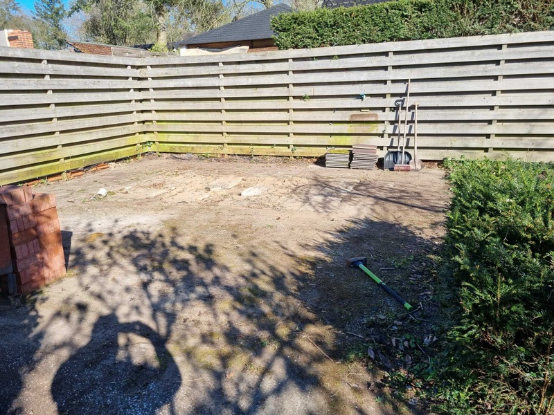

Afgelopen weken in een paar middagen de ruimte waar de overkapping moet komen te staan leeg geruimd:
Afbeeldingslocatie: https://tweakers.net/i/vdd0LFFo1XCYyNQ4Wfv0MEebHNU=/x800/filters:strip_icc():strip_exif()/f/image/MARQrptyqQ6EWwDeyACChzNZ.jpg?f=fotoalbum_large

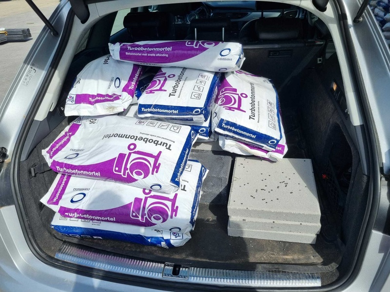

Hierna ben ik de eerste spullen gaan halen:
6x betonpoeren van 15x15 met een lengte van 60cm inclusief stelplaten
6x betontegel van 30x30 die onder de betonpoeren komen
12x 25kg snelbeton om de boel vast te storten.
Afbeeldingslocatie: https://tweakers.net/i/0RXxTHLmeojmEtXHcEhXheVD1tc=/800x/filters:strip_icc():strip_exif()/f/image/vSnwFRInhoJk6Di5lfM9hX0z.jpg?f=fotoalbum_large

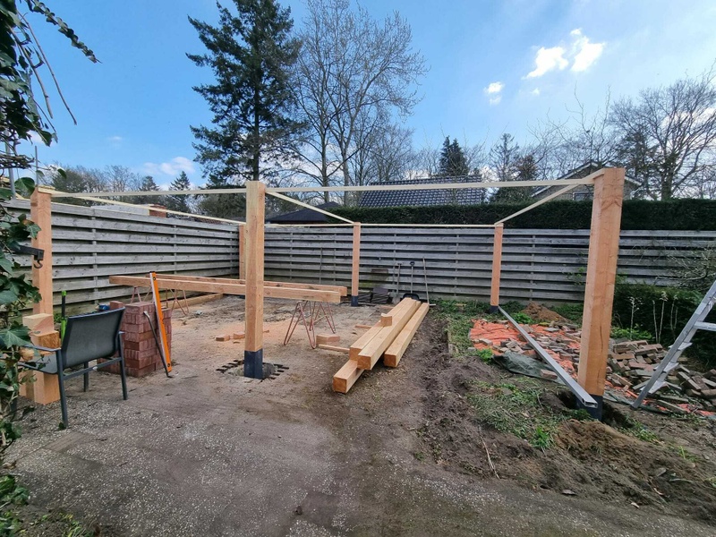

Gisteren begonnen met de daadwerkelijke bouw.
De betonpoeren zijn ingegraven (daaronder ligt een beton tegel van 30x30.
Daarna de staanders op de juiste lengte gezaagd en de stelplaten in de onderkant gefreest.Ik wil dat de palen namelijk aansluiten op de beton poeren en er niet boven zweven.
Helaas kan ik vandaag niks doen ivm 1ste paasdag (buurt gaat dat niet waarderen als ik vandaag aan de slag ga en vanaf morgen wordt het helaas slecht weer.
De staanders zet ik waterpas zodra de liggers erop liggen en vast zitten. Dan heb ik de exacte maken en dan stort ik de betonpoeren vast met 50kg snel beton per betonpoer.
Betreffende dat de betonpoeren zo hoog zitten in het gat: het terras moet nog 10cm omhoog straks.
Foto hoe het er nu bij staat:
Afbeeldingslocatie: https://tweakers.net/i/wKHqPnNhlEtL-C4QUrRazkjYEGo=/800x/filters:strip_icc():strip_exif()/f/image/IIhEVbNGhRuSojCp2dKwx9pS.jpg?f=fotoalbum_large
[ Voor 13% gewijzigd door Casejunkie op 09-04-2023 12:57 ]

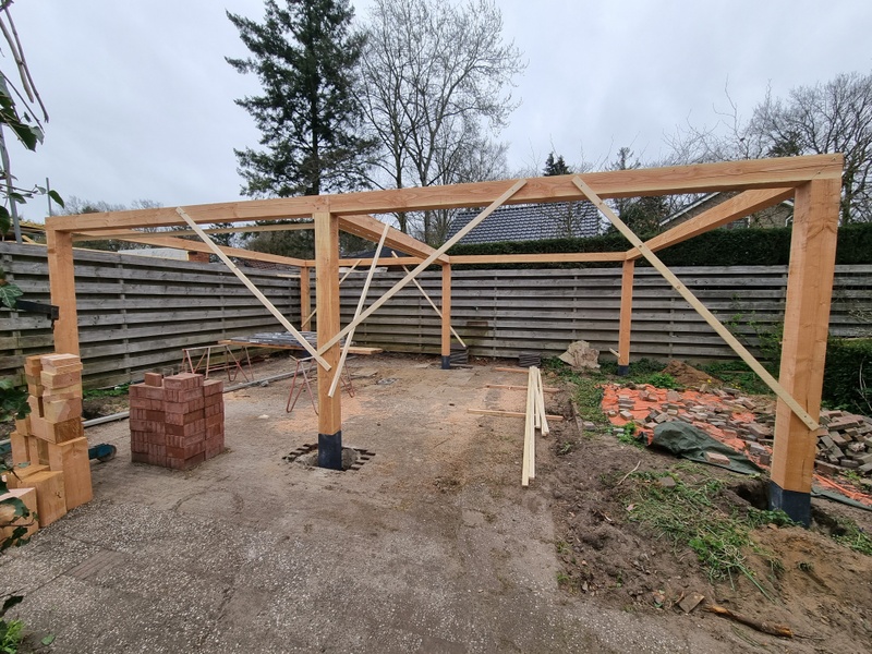

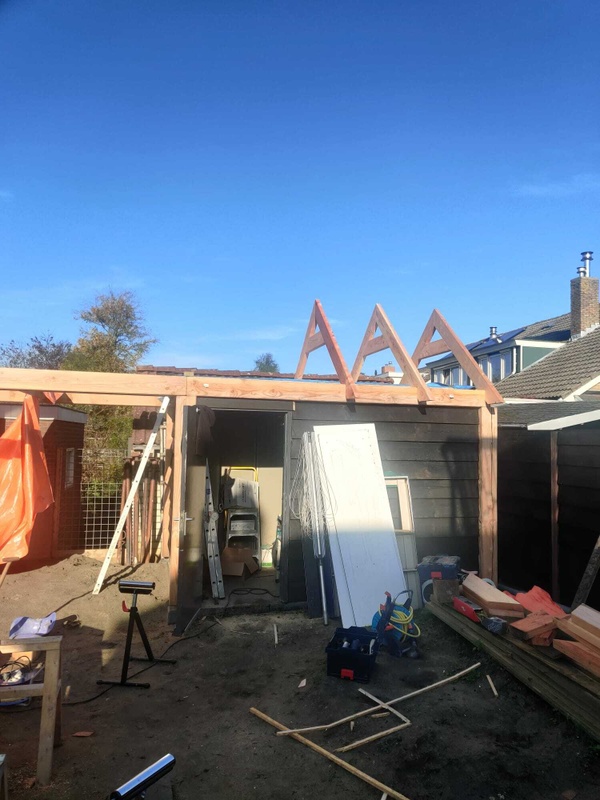

Vandaag weer verder gegaan en alle liggers gezaagd. Planning was dat het daar bij zou blijven maar het weer werkte heel erg mee en vanmiddag toen onze kleine van 11 maanden op bed lag konden we samen de liggers leggen en heb ik alles vast kunnen zetten.
Het volgende op de to-do lijst is de betonpoeren vast storten maar ik had geen puf meer over.
Afbeeldingslocatie: https://tweakers.net/i/cCjV0_WwGCjzt0pb4roEywpQxmQ=/800x/filters:strip_icc():strip_exif()/f/image/kZpOD3J8f0iL8VCs19VLtUUt.jpg?f=fotoalbum_large

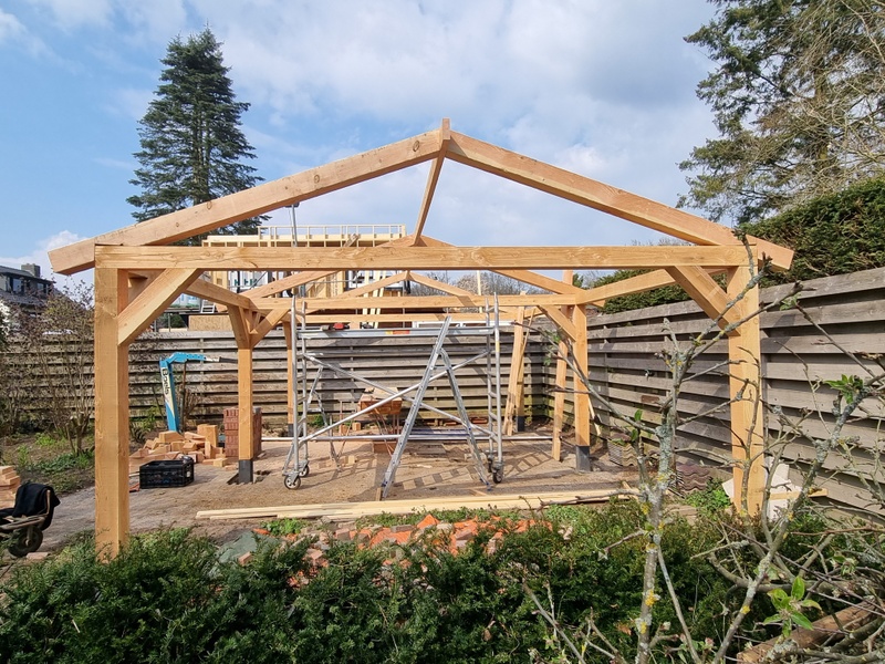

Knap dat je dit zelf doet. Scheelt een bak geld. De overspanning qua diepte van de liggers, is die niet heel lang (5 meter oid?). Ga je daar geen issues mee krijgen als er straks wat gewicht op komt met het dak?
  • GeeMoney
  • Laatst online: 22:24
Je overspanning zijn behoorlijk groot voor 15x15 ?
Wellicht leuk leesvoer voor je:
Showcase Douglas overkapping bouwen :)
Wat voor verbindingen gebruik je? De middelste staander op je laatste foto daar lijkt de rechter ringbalk maar op 2cm te leunen op de staander?
Alle houtzaken waar ik ben geweest gaan niet verder dan 3.50m aan overspanning met 15x15 balken.
Ik ben zelf tot 3.85m gegaan en heb daar wel dikkere gordingen voor gebruikt en veel schoren voor de zekerheid maar jij lijkt 4.80m overspanning te hebben? Dat gaat geheid doorzakken als daar een beetje gewicht op komt hoor.

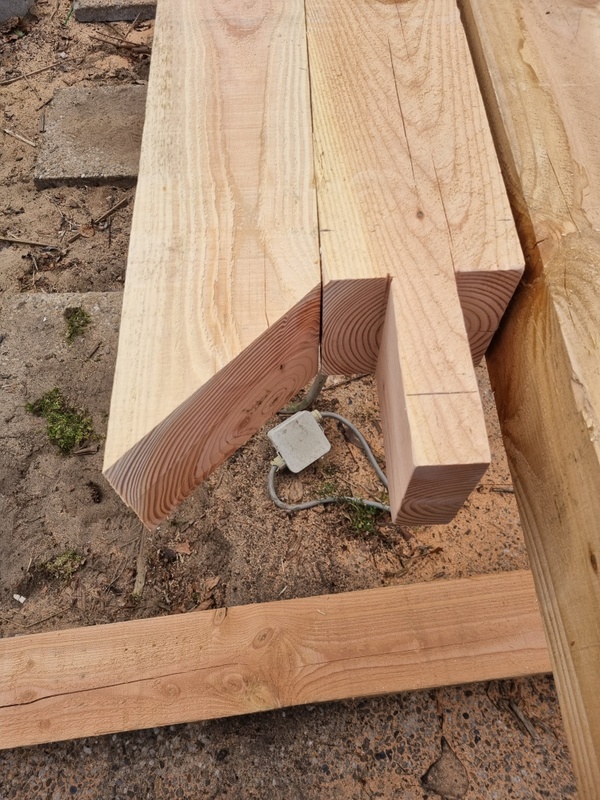

Hoe heb de de opleg van de dwarsbalken gemaakt?
Heb je deze half ingekeept oid? En hoe heb je de middelste dwarsbalk (van voor naar achter, midden op de foto) dan qua oplegging op de staander?

@Koekstra :
De hoeken zijn verstek gezaagd. Bij de middelste palen zijn de balken gekeept tot 5cm breedte. (meeste bouwpakketen gebruiken ringbalken van 5x15 dus daar kom ik prima mee weg.

Vanmiddag heb ik de betonpoeren vast gestort en ben ik begonnen met de templates te maken voor de dakspanten.
Ik heb nog bij een vriend van mij (bouwkundig ingenieur) de vraag uitstaan of ik nog een horizontale balk moet toevoegen aan de 2 poten om de trekkrachten op te vangen.

Vuistregel is om per meter overspanning 5cm hoogte balk te pakken. Bij 3,60m zou je dus eigenlijk balken van 18cm moeten hebben. Omdat jij een balk van 15cm dik heb spreekt dit in je voordeel. Echter het extra gewicht van een echts pannendak is een behoorlijk nadeel.
naast dat een balk voldoende sterk/stijf moet zijn moet deze ook de belasting (dwarskracht) kunnen overdragen. Het zou beter zijn geweest als je de linker en rechter ringbalk had later doorlopen tot het midden van de kolom. Dan liggen ze over een breedte van 10cm en een lengte van 7,5cm op de kolom i.p.v. 5cm en 15cm.
Bij de A frames zou ik toch kijken of je de inkeping kleiner kan maken zodat er meer hout overblijft. De horizontale balk zou ik zeker toevoegen. En check ook even bij de specificaties van de dakpan wat de minimale hellingshoek van het dak mag zijn en of er nog extra restricties/eisen hierbij zijn.

1107972 schreef op woensdag 12 april 2023 @ 22:32:
Er komen straks nog schoren van 10x10 wat de overspanning van een aantal balken kleiner maakt.
Die vuistregel van 5cm hoogte per meter balk is mij bekend en zit een hele grote veiligheidsmarge in gelukkig.
Wat is het nut van een kleine inkeping bij de A frames?
De horizontale balken ga ik toevoegen.
De minimale hellingshoek is 20 graden van de dakpannen en ik zit op een hoek van 24 graden dus dat zit goed.
Leuk project om te volgen!
Normaliter “zweeft” de paal boven je betonpoer zodat er geen vocht in je paal trekt.
Door hem strak op de betonpoer te plaatsen zullen je palen sneller gaan rotten aan de onderkant.
En je kan de palen nu niet meer achteraf op hoogte stellen mocht dat ooit nog nodig zijn.

rmr1 schreef op donderdag 13 april 2023 @ 09:25:
De reden waarom hij meestal zweeft is omdat het makkelijker met de stelplaat. De stelplaat gebruik ik niet om te stellen. De betonpoer zelf steek straks 15cm boven het terras uit. Bij de huidige overkapping die al meer dan 15 jaar staat hebben we ook geen vochtproblemen.

Gaaf! Ik zal straks even wat foto's maken ook van wat ik gebouwd heb. Wellicht doe je nog ideeen op.
Qua dak heb ik een plat dak:
EPDM
Underlayment
Panlatten (kan elektrabuizen tussen gelegd worden)
Van die planken die je in elkaar schuift (weet de naam zo ff niet meer)
balklaag
Afbeeldingslocatie: https://tweakers.net/i/OAOnOHJQ_56D9kLy7-hCaCExVhM=/232x232/filters:strip_icc():strip_exif()/f/image/kKQjtTZFIZ5pBphz38nj7qUL.jpg?f=fotoalbum_tileAfbeeldingslocatie: https://tweakers.net/i/sLmnYkWMM6SD1Jbx305y9GWxyjg=/232x232/filters:strip_icc():strip_exif()/f/image/0CY8IByOJUBxow4MoIhRzogC.jpg?f=fotoalbum_tileAfbeeldingslocatie: https://tweakers.net/i/4jOZDijdfV0WgpRvJRf5DVAEaGA=/232x232/filters:strip_icc():strip_exif()/f/image/yxvlohOig6ZrvG5BpRwZRzQq.jpg?f=fotoalbum_tile
Afbeeldingslocatie: https://tweakers.net/i/R5jNimaHr7hRDwAYzXkiQzFnqTI=/232x232/filters:strip_icc():strip_exif()/f/image/9rgn7KxTtpPPw8CnswOpgx99.jpg?f=fotoalbum_tileAfbeeldingslocatie: https://tweakers.net/i/KPLnZU_JZkcQ2MlL26iXY9ojfJY=/232x232/filters:strip_icc():strip_exif()/f/image/r9VbtVjGKEBuUIBDnhzp97WK.jpg?f=fotoalbum_tileAfbeeldingslocatie: https://tweakers.net/i/QLPxD4oSHtQljnswTsu02Pp2ayM=/232x232/filters:strip_icc():strip_exif()/f/image/bueJwmIgt6OqnDYSmwLg1DkI.jpg?f=fotoalbum_tile
Afbeeldingslocatie: https://tweakers.net/i/urUup7oWs9Jh9Vgmn4EHEJiX9D8=/232x232/filters:strip_icc():strip_exif()/f/image/rj7v3OkdorLRJUTqlw5wzz3I.jpg?f=fotoalbum_tile
ps: als je niet van vergrijzing houdt zoals ik, beits 't dan met REMMERS. Ik heb overal 5 lagen beits op gegooid (2 lagen anti-vocht, en 3 lagen ultra UV bescherming). De komende jaren ziet onze tuin er nog EXACT zo uit!
[ Voor 86% gewijzigd door NeFoRcE op 13-04-2023 09:42 ]

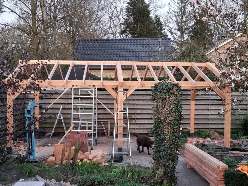

Zaterdag en vanmiddag weer een paar dingen kunnen doen:
De schoren heb ik geplaatst
De 6 15x15 spanten heb ik gezaagd en geplaatst samen met de nokbalken. Om deze te plaatsen had ik de hulp nodig van mijn vrouw omdat dat klusje totaal niet alleen te doen was.
De rest van de spanten kan ik nu zelf plaatsen omdat deze van 5x15 worden gemaakt en tegen de nokbalk kunnen rusten.

Wat zijn de afmetingen? Is dit nog 4,8m bij 7,2m zoals je vermeld in de openingspost?
Ziet er netjes uit!
There are only two hard problems in distributed systems: 2. Exactly-once delivery 1. Guaranteed order of messages 2. Exactly-once delivery
  • AtomicShockwave
  • Laatst online: 18:09
AtomicShockwave
Hadde maar een vak moette lere
Ga je nu nog een paar sporen plaatsen tussen de spanten? Of komen er gordingen tussen?
Ik denk dat die dwarsligger aan dakgoot zijde best wel op zijn mieter krijgt met het gewicht van al die pannen.
Dat zou na een paar jaar wel eens wat door kunnen gaan hangen.

Lord_Nemesis schreef op dinsdag 18 april 2023 @ 10:27:
Ziet er netjes uit!
Ja, buitenkant paal is 7,2 bij 4,8 meter en dan nog een overstek van het dak van 20cm lang de zijkant straks en een kleine 30cm aan de goot zijde.
Dank je, ik was eigenlijk niet zo tevreden over de spleten die je tussen de verbindingen af en toe ziet. Maar die ontvredenheid was snel weg toen ik bij de houthandel ging kijken hoe hun showmodelen er bij stonden en toen maakte ik mij daar geen zorgen meer over
AtomicShockwave schreef op dinsdag 18 april 2023 @ 15:45:
Ja intussen besloten om inderdaad de spanten die er nu tussen komen nog van dwarsliggers te gaan voorzien zodat het echt A's worden (hele wijde A's)

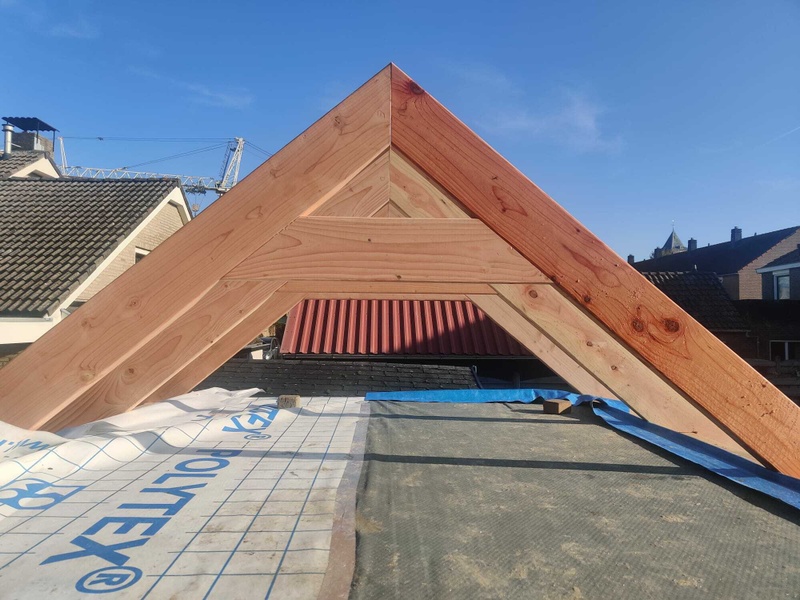

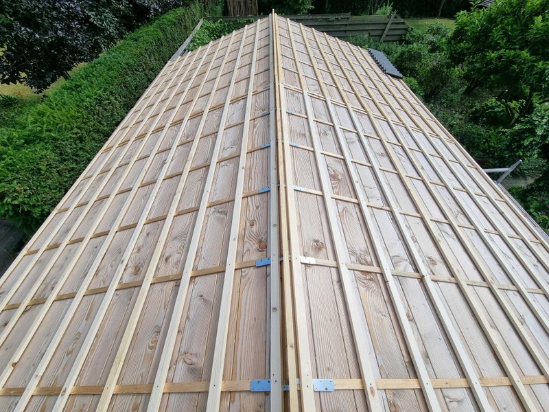

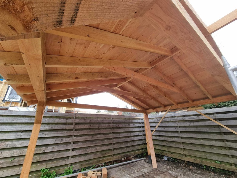

Gisteren de spanten allemaal vast gezet en 4 liggers toegevoegd. Volgens mijn vriend zou het niet nodig moeten zijn met deze constructie maar het toevoegen van 4 liggers kon zeker geen kwaad.
Vandaag begonnen met het aanbrengen van het dakbeschot. De helft ligt er nu op, 1 deel is nu dus dicht en we krijgen nu echt goed het gevoel van de ruimte.
Afbeeldingslocatie: https://tweakers.net/i/MX5LtQiYeVpRQD_rIbhG3vLZcaI=/800x/filters:strip_icc():strip_exif()/f/image/9ZcKuxH4yCjK1dTwr2TIA1WL.jpg?f=fotoalbum_large
Dakconstructie is ook uitvoerig getest met mijn 120kg:
Afbeeldingslocatie: https://tweakers.net/i/dJY0U02RNUk_EFqPQmwmuk96MrY=/x800/filters:strip_icc():strip_exif()/f/image/fmuJ60c9naHaXVUGQfXIvtdD.jpg?f=fotoalbum_large
Afbeeldingslocatie: https://tweakers.net/i/l0weVOEcWzntKwItDts0H-65hI0=/800x/filters:strip_icc():strip_exif()/f/image/5O7YgHJ6C4pQeiUubtkCnXwB.jpg?f=fotoalbum_large
Het was weer een lekker dagje klussen.
Als al het dakbeschot erop ligt haal ik langs alle 4 de zijdes de circelzaak er langs om nette strakke lijnen te krijgen en de juiste breedte voor de dakpannen straks.
[ Voor 38% gewijzigd door Casejunkie op 23-04-2023 19:27 ]

Intussen heeft het project even stil gelegen ivm de levertijd van de dakpannen, vakantie en sociale verplichtingen en weer.
Maar wat is er intussen gebeurd:
Breedte van het dak is op maat gezaagd.
Nok lat geplaatst voor het bevestigen van de nokpannen
Raggels en panlatten zijn geplaatst.
Dakpannen zijn binnen.
Spullen voor de electra zijn binnen. Hierbij hebben we gekozen voor zwarte PVC buizen en zwart buitenschakelmateriaal van Niko
Vanmiddag komen ook de betonbanden en terrastegels binnen.

Deze winter iets vergelijkbaars gebouwd,
Afbeeldingslocatie: https://tweakers.net/i/eVDCOprzzO06nOSFFKbxE7qci68=/800x/filters:strip_icc():strip_exif()/f/image/bCetSTizyNyHBAFrkt5Wk4O6.jpg?f=fotoalbum_large
Afbeeldingslocatie: https://tweakers.net/i/ZYDrXn-mu6gnkJfgzWn6hOufvR0=/x800/filters:strip_icc():strip_exif()/f/image/RfobxX0d87YUQqGU6CvGYLS1.jpg?f=fotoalbum_large
Afbeeldingslocatie: https://tweakers.net/i/UhJ_yJECoI0XE9UTVT3TDYZ2FUk=/800x/filters:strip_icc():strip_exif()/f/image/sNd3gQunc6gb4PRvxoLNwsDG.jpg?f=fotoalbum_large
8800*3500 buitenmaat.
Balken 200*200 met 150*150 schoren, a frames van 200*80.
2de hands pannen erop, en zonnepanelen zodat het zichzelf vanzelf terug betaald.
Kon bij onze houthandel cash betalen in ruil voor goede korting.
Denk dat alles bij elkaar een kleine 3500 was, zonder zonnepanelen,
Waarvan een kleine 500€ schroeven, 8*400 is duur!
Nu misschien wat laat, maar als je tips wilt, of vragen hebt hoor ik het graag.

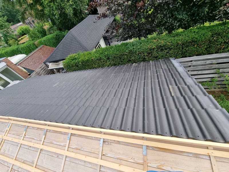

Het is flink irritant dat wanneer het mooi weer momenteel is dat we van allerlei sociale verplichtingen hebben en zodra we vrije tijd hebben dat het slecht weer is.
Maar gelukkig hebben we komende maand 3 dagen waarom onze dreumers een paar dagen extra naar de opvang kan en wij vrij hebben genomen zodat we samen klussen.
De dakpannen leggen is echt een klus die we samen moeten doen namelijk in je eentje kan je dit echt niet voor elkaar krijgen.
Gisteren was de eerste dag dat we samen volle bak aan de slag konden. Zondag zag het er nog uit dat we niks konden doen vanwege dat het de hele dag zou regelen. Maar gisterochtend toch begonnen en zouden wel kijken wanneer de regen zou komen.
We merkte dat het een behoorlijk zware klus was. Het op en neer lopen over het dak van de ene kant naar de andere kant en het naar boven brengen van de dakpannen zonder pannenliftje eist nogal wat van je lichaam. Maar door op tijd pauze te pakken om op adem te komen en onze benen wat rust tegen kwam het toch best goed. (Na de eerste 45 minuten dachten we heel blij zouden zijn als we de helft af zouden krijgen :+ )
Alles bij elkaar zijn we om half negen 's morgens begonnen en waren we om half drie klaar inclusief pauzes en lunch.
Het resultaat:
Hoe we begonnen om 08:30:
Afbeeldingslocatie: https://tweakers.net/i/fgSpMCKBbQV2hs-eT1lVtZIB3kY=/800x/filters:strip_icc():strip_exif()/f/image/xc4HYxPdMeYNt3frtcKAt7Fj.jpg?f=fotoalbum_large
Status rond 09:30
Afbeeldingslocatie: https://tweakers.net/i/FYD3bIjn4LLMNEr0aH69VSgQoZI=/x800/filters:strip_icc():strip_exif()/f/image/19xoOERjWcIDahFklI1QuG3p.jpg?f=fotoalbum_large
Eerste dakdeel klaar:
Afbeeldingslocatie: https://tweakers.net/i/7iY1YDNVW9wVzes2TIWbmuRbFqE=/800x/filters:strip_icc():strip_exif()/f/image/h3Unr1gRp3Ld1qnZNpvZoknX.jpg?f=fotoalbum_large
Zelfs de nokpannen kunnen leggen en vast zetten:
Afbeeldingslocatie: https://tweakers.net/i/u5MVB6OVco_1XstnaR08SHlRMEE=/x800/filters:strip_icc():strip_exif()/f/image/2yqDIxGaVebqxuXEeZdgT2M8.jpg?f=fotoalbum_large
Het resultaat vanuit de tuin gezien:
Afbeeldingslocatie: https://tweakers.net/i/OTjxXa8lq9YXwYq--wv8G4IUzzA=/800x/filters:strip_icc():strip_exif()/f/image/JlP9Zql6zYCuXYcQTQgM2eY6.jpg?f=fotoalbum_large
Nu de dakpannen er op liggen valt het ons op dat door het zwarte dak dat de overkapping een stuk minder in your face is en dat het dak mooi weg valt tegen de achtergrond. We zijn hier heel erg blij mee.

Het regent nu mooi dus even checken: Het lijkt mooi waterdicht te zijn *O*
19x 300Wp Trina Solar + 12x 320Wp Q-cells op een SolarEdge SE7K

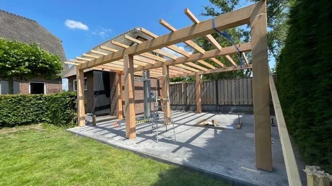

Mocht ik onderstaande vraag nu op een verkeerde plek plaatsen hoor ik het graag, maar gezien dit in enige vorm een topic lijkt te zijn waar vragen rondom overkappingen worden geplaatst....
Het project samengevat:
Geïsoleerde overkapping van ~6m bij 6m, achter bestaande garage, antraciet betonnen vloer (16 palen er onder i.v.m. overspanning :X ), dakbalken om 50cm om t.z.t. ook zonnepanelen kwijt te kunnen (i.v.m. rieten kap woning/garage), staanders 20cm. Volgend jaar wordt de voorkant
Ter illustratie m'n huidige voortgang tot op heden;
Afbeeldingslocatie: https://tweakers.net/i/ckvlgbeUxb9-mWOa5gWRi6k4jO0=/full-fit-in/4920x3264/filters:max_bytes(3145728):no_upscale():strip_icc():fill(white):strip_exif()/f/image/OGSIa8i7Doa732xRaLDQsLiG.jpg?f=user_large
Afbeeldingslocatie: https://tweakers.net/i/5DquZ75t9PYgjzKznpTiWu9Jg0E=/full-fit-in/4920x3264/filters:max_bytes(3145728):no_upscale():strip_icc():fill(white):strip_exif()/f/image/JaxWBSER8gFtXLJDUcUzPZ7v.jpg?f=user_large
Inmiddels is het dakbeschot volledig afgemonteerd, na meermaals deze los te moeten hebben halen omdat ik ogenschijnlijk een zeiknatte partij schroten heb gehad die per plank 2-3mm is gekrompen na montage. Dit zorgde voor erg lelijke kieren, en zodoende toch maar de moeite genomen het nog los te halen.
Afbeeldingslocatie: https://tweakers.net/i/GgzHyJQZImaYkzMqIdy_Ap6UT6A=/800x/filters:strip_icc():strip_exif()/f/image/LJzanbQ0Y51MQJ8w31MkxK9I.jpg?f=fotoalbum_large
Nu de hamvraag;
Qua isolatie komen er 4cm PIR-platen op het dakbeschot. daaroverheen EPDM. Moet er nou wel of niet folie tussen het dakbeschot en de PIR-platen? En zo ja, welke folie dan? Dampopen/remmend/dicht etc.?
Het is natuurlijk geen huis, maar ik zou het vervelend vinden dat ik omwille van "rottend dakbeschot" op termijn het hele circus opnieuw moet doen. Tuurlijk heeft hout niet het eeuwige leven, maar ik mag toch hopen dat dit wel even blijft staan :D

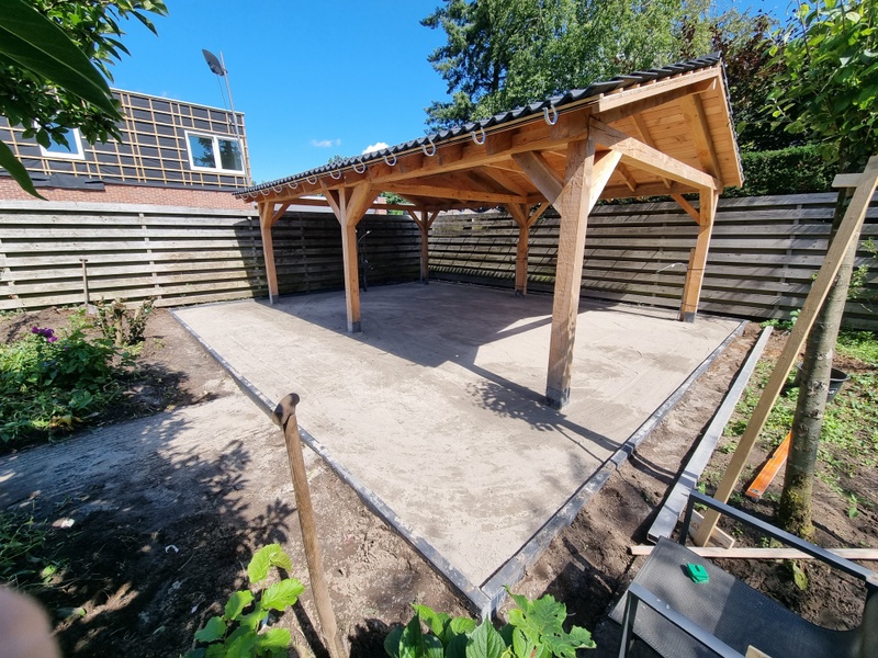

Intussen hebben mijn vrouw en ik de afgelopen week de eerste 8m3 aan zand voor het terras naar de overkapping gereden en heb ik deze afgelopen zaterdag aan getrild met een 16KN trilplaat. Iedere plek ben ik minstens 3x met de trilplaat overheen geweest. Je merkte goed dat er plekjes waren die ik niet had aangestampt met het gelijk trekken van het zand. Deze zonken zijn meteen gevuld.
Nu moeten we nog een laagje van 1 tot 2 cm toevoegen om het helemaal vlak te krijgen en dan kunnen we de tegels leggen. De tegels zijn 60x60 en 5cm dik. Deze zijn totaal niet handelbaar met de hand dus ik heb een tegellegger/ tegeldonkey besteld die hopelijk vandaag binnen komt.
Afbeeldingslocatie: https://tweakers.net/i/-EIM1MUde_2FAb4aFM6qhEXeU6c=/800x/filters:strip_icc():strip_exif()/f/image/ORc7Avwl8OEH0W3EH5b2oeyi.jpg?f=fotoalbum_large

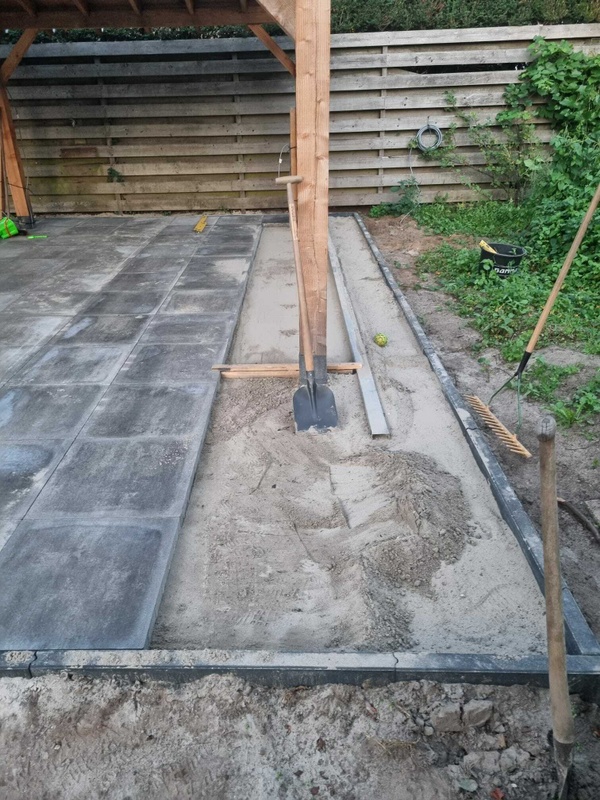

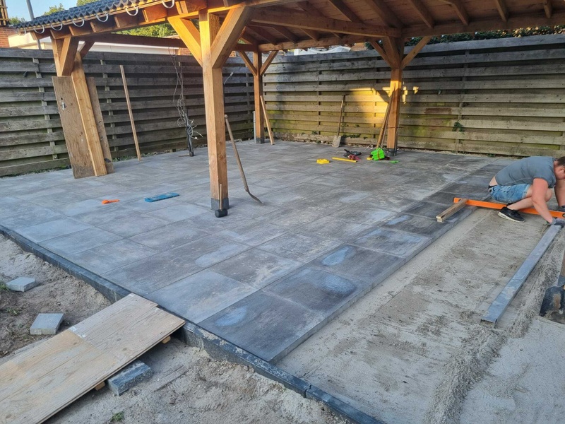

Intussen een aardig stuk opgeschoten met het terras.
Nog 2 avonden en dan ligt de boel er in en dan moeten we de opsluitbanden langs 2 randen opnieuw plaatsen. Zit toch wat verloop in. Plus het zandbed was niet 100% waterpas.
Afbeeldingslocatie: https://tweakers.net/i/DvLDxJGFzrSxRTguR8vVIhSxaKo=/800x/filters:strip_icc():strip_exif()/f/image/Bk7fJzaxeqdWLZDBXTBO6qid.jpg?f=fotoalbum_large
Afbeeldingslocatie: https://tweakers.net/i/EDpHfHQxlh1XfwHi4MlMMaEgdBw=/x800/filters:strip_icc():strip_exif()/f/image/rE4yeyFrGNhd9auUSF1wmWCB.jpg?f=fotoalbum_large
Dit weekend helaas geen tijd ivm dat we in Zandvoort. Zodra het terras er goed in ligt en dan kunnen we gaan beginnen aan de zijwanden. Maar daar gaat eerst nog wat weekendjes overeen aangezien we ook nog onze verjaardagen moeten vieren.

Intussen liggen alle tegels er in, zijn de opsluitbanden aan de niet schuttingzijdes goed gezet. (Zat teveel ruimte tussen de tegels en de opsluitbanden uiteindelijk). De tegels zijn intussen ook 2x ingeveegd met onkruidvrij bassalt. Helaas waren een paar zakken vochtig waardoor het totaal niet in de voegen liepen.
Oplossing: voegzand in de oven drogen.
Na het invegen de boel goed ingewaterd. Dus het terras is nu klaar.
