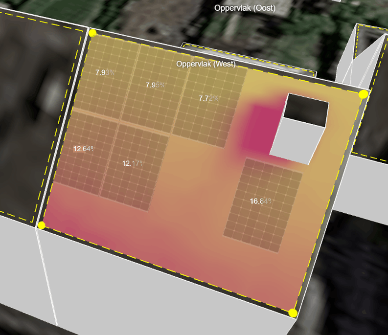

Schaduwberekening volgens sunny design:
Afbeeldingslocatie: https://tweakers.net/i/BBByjo7FrptZ8lWFPgMShtvlOrM=/full-fit-in/4000x4000/filters:no_upscale():fill(white):strip_exif()/f/image/Ntm4dAquXMPPJZ0BaS7tRWCM.png?f=user_large
Afbeeldingslocatie: https://tweakers.net/i/KCOhpQBDgkBfYJ7uFvGFIYKGh_4=/full-fit-in/4000x4000/filters:no_upscale():fill(white):strip_exif()/f/image/quVCARXkSVKrjKfDfLxQVokH.png?f=user_large

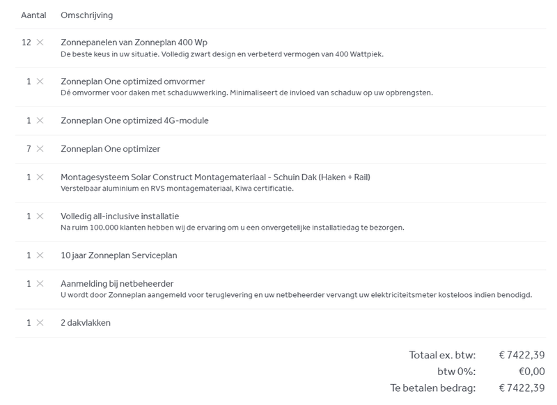

2) Zonneplan
offertedatum: 13-01-2023
installatie: "De installatie zal tussen 26-06-2023 en 13-08-2023 plaatsvinden."
Afbeeldingslocatie: https://tweakers.net/i/qSaWJSWm6PG2VZygYyTa_sgmCuE=/800x/filters:strip_exif()/f/image/QUxbWwLsPYRzOCVCxu8BRX3r.png?f=fotoalbum_large
7422 / 4800 Wp = 1.55 euro/Wp

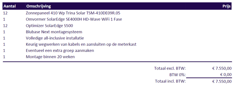

3) GoVolt
installatie: "Montage binnen 20 weken", dus ca. 5 juni
Afbeeldingslocatie: https://tweakers.net/i/GciLgsqnkyx3PmG53g16AilgFqo=/full-fit-in/4000x4000/filters:no_upscale():fill(white):strip_exif()/f/image/bVE4KnniCFXGoILi1ORvn0S6.png?f=user_large
Afbeeldingslocatie: https://tweakers.net/i/yTAEVF0OC6uetdguyhDm0lWhRM8=/800x/filters:strip_exif()/f/image/YqD9XzNa5ulYrOg3XpYKH5En.png?f=fotoalbum_large
7550 / 4920 Wp = 1.53 euro/Wp

Op basis van prijs komt GoVolt er het beste uit. Support van de sales is ook prima. En het is een SolarEdge systeem, waar ik veel goeds over lees.
Verder valt me op dat de prijzen een stuk hoger liggen dan ik elders op dit forum lees voor vergelijkbare offertes in december '22 / januari '23. In deze thread had GoVolt in december '22 bijvoorbeeld nog een prijs van 1.34 euro / Wp. https://gathering.tweakers.net/forum/list_messages/2161956

Om mijn vraag maar even zelf te beantwoorden, wellicht heeft iemand hier nog iets aan:
Na contact met GoVolt blijkt het prijsverschil te zitten in:
- 425W panelen, grijs met strepen tov 410W panelen all black voor zelfde prijs
- meer panelen in andere post (Advies zonnepanelen: keuze uit 2 systemen)
- prijsverhoging in januari '23
Ben uiteindelijk gegaan voor 13x 410W panelen, kom daarmee net onder de 1.50 euro/Wp en ben daar tevreden mee. Nu hopen dat het niet al te lang duurt tot de installatie!
