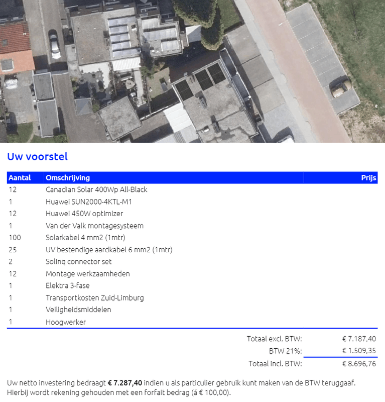

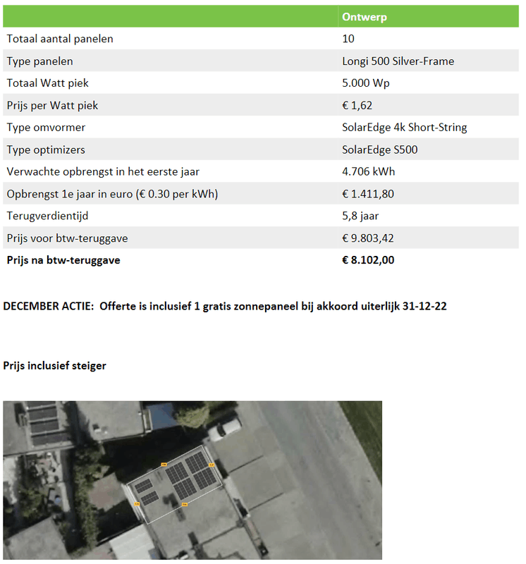

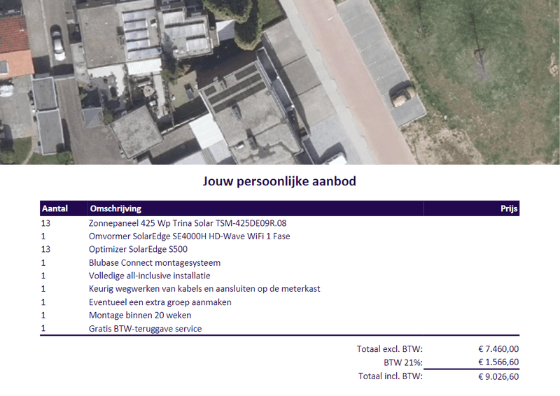

Offertes
Partij 1:
Afbeeldingslocatie: https://tweakers.net/i/4qOmJJElR65GocUW_ZpLc8MqjMY=/x800/filters:strip_exif()/f/image/SRkAgC7ODCKjFDS0QmB7MVcv.png?f=fotoalbum_large
Partij 2:
Afbeeldingslocatie: https://tweakers.net/i/BOMUZJP-1yAVRy23iLsCZyhrpzU=/x800/filters:strip_exif()/f/image/JfbjRI6QveoC7sJ62b4IaOOf.png?f=fotoalbum_large
Partij 3:
Afbeeldingslocatie: https://tweakers.net/i/2s9LDakG7tLtMnLhJny2wQbL0b4=/800x/filters:strip_exif()/f/image/mb31yVEBwRnYL3qAYVpC5iCv.png?f=fotoalbum_large
Partij 1 biedt 10 jaar service in het pakket, maar is wel met 1,62 per Wattpiek beduidend duurder dan de 1,49 van partij 2 en 1,41 van partij 3.. Ik heb wel een beter gevoel bij partij 1, partij 2 is nog niet zo lang op de markt actief en 3 krijgt geen geweldige recensies (GoVolt). Bij partij 3 is een 1 fase omvormer erop gezet, maar dit moet een 3 fase worden. Maar dan nog is de prijs van die partij het beste.
Wat denken jullie? Ik wil geen keuze maken waar ik achteraf spijt van krijg |:(

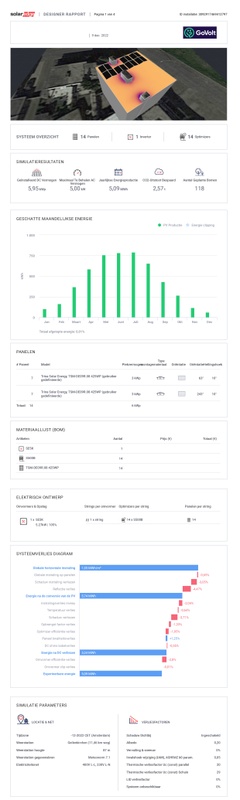

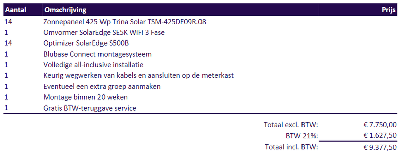

Ik heb zojuist met GoVolt gebeld. Een 3 fase omvormer leveren zij alleen vanaf 14 panelen, dus ze gaan kijken of er wellicht een extra paneel zou passen. Het systeem wordt dan parallel aangesloten. Ik krijg daar later vandaag een nieuwe offerte van, ik zal die info dan posten.
@JvS Dat zei de salesmanager inderdaad ook.
@eltweako Dit is de eerste keer dat ik hier over hoor. Ik begrijp dat solaredge wel alleen met optimizers werkt, dus dan zou het wel moeten.

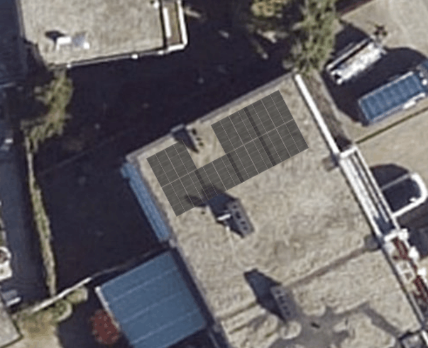

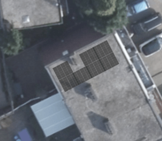

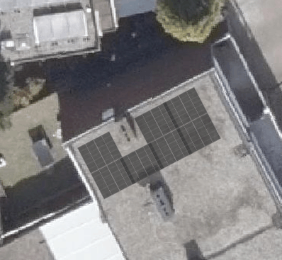

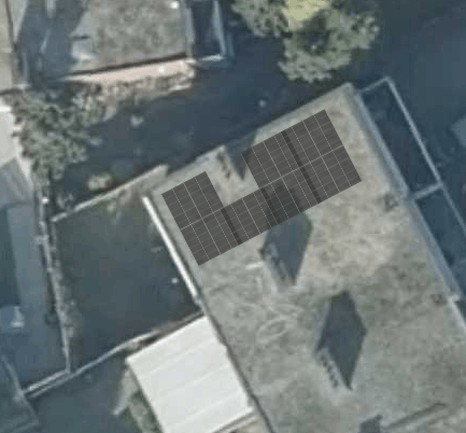

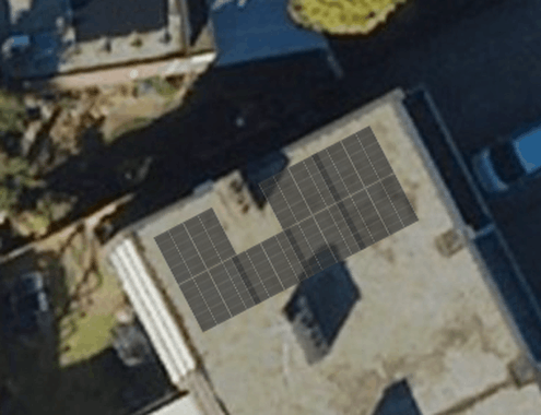

Zojuist de nieuwe prijs ontvangen + foto's van het dak onder verschillende jaargetijden.
Afbeeldingslocatie: https://tweakers.net/i/ySdGEldiexkjLrdKjjMmBEm_4iw=/full-fit-in/4000x4000/filters:no_upscale():fill(white):strip_exif()/f/image/WDMqWgvKIhOXPRHt0DPbb10h.png?f=user_large
Afbeeldingslocatie: https://tweakers.net/i/T_qJ_amHMeUgLhP5jy_8gzoju1U=/full-fit-in/4000x4000/filters:no_upscale():fill(white):strip_exif()/f/image/3Rev7MH0kF8w1dBctdE0paPy.png?f=user_large
Afbeeldingslocatie: https://tweakers.net/i/xOyAHaApF8Cn3AycN6hzsCEuUoU=/full-fit-in/4000x4000/filters:no_upscale():fill(white):strip_exif()/f/image/7uE2yxng4PFDe8gXJK6mhgym.png?f=user_large
Afbeeldingslocatie: https://tweakers.net/i/ZvHH1revphkZYhXglbnJfbNlXDo=/full-fit-in/4000x4000/filters:no_upscale():fill(white):strip_exif()/f/image/Ppkp4kKFB221P81HnqRhnfk4.png?f=user_large
Afbeeldingslocatie: https://tweakers.net/i/E9IWpw25mVHCBzdlVTurvyi4fSY=/full-fit-in/4000x4000/filters:no_upscale():fill(white):strip_exif()/f/image/BVLWLVsakHNN1fouki4SNxQF.png?f=user_large
Afbeeldingslocatie: https://tweakers.net/i/meyqBFslBAMPEX9dsvJj5OrFnZc=/full-fit-in/4000x4000/filters:no_upscale():fill(white):strip_exif()/f/image/hJzpiXPyVjL7MLevYa79TllX.png?f=user_large
Afbeeldingslocatie: https://tweakers.net/i/P4_onJ9GjfcSx1KJzA22XOlYoAE=/800x/filters:strip_exif()/f/image/bYEEf7wtUJwnoMEsEtBCGgDY.png?f=fotoalbum_large
Prijs per Wattpiek zou dan 1,30 zijn. Liggen wel oost-west, anders zou het niet passen. No-brainer?
[ Voor 64% gewijzigd door Ottie93 op 08-12-2022 15:46 ]

Bijna wel no brainer. Behalve even check door @Ronald. 14 panelen plat dak OW met solaredge 3 fase. Is dat in de buurt van 'clipping' risico?
  • Ronald
  • Laatst online: 12:33
Ongeldig ontwerp zoals het op de offerte staat.
Wordt geldig met s500b of de welbekende short string.
Even geen tijd om hem door designer te trekken… zelfs met s500b marginaal maar mogelijk valt het mee omdat het op plat dak is.
[ Voor 4% gewijzigd door Ronald op 08-12-2022 17:32 ]
  • Ottie93
  • Laatst online: 06-11 15:21
Ronald schreef op donderdag 8 december 2022 @ 17:32:
Dank! Geen idee wat dit inhoudt, maar ik zal het sowieso terugkoppelen 😜
Weet weinig, leert veel
  • Ronald
Ottie93 schreef op donderdag 8 december 2022 @ 18:17:
3 fase solaredge dient uit 16 optimizers per string te bestaan. Of 14x s500b.
s500 != s500b
Laat de installateur gelijk even het ontwerp in SolarEdge designer maken, dat behoed hem voor dit soort domme fouten. Kan hij het rapport gelijk met je delen zodat je het aan ons kan laten zien ter beoordeling
[ Voor 26% gewijzigd door Ronald op 08-12-2022 18:21 ]

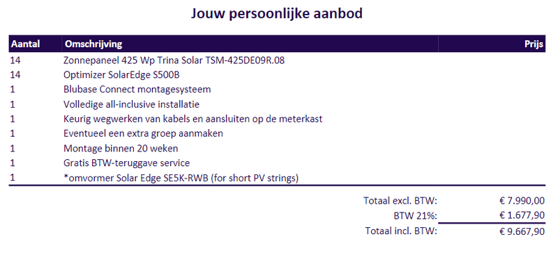

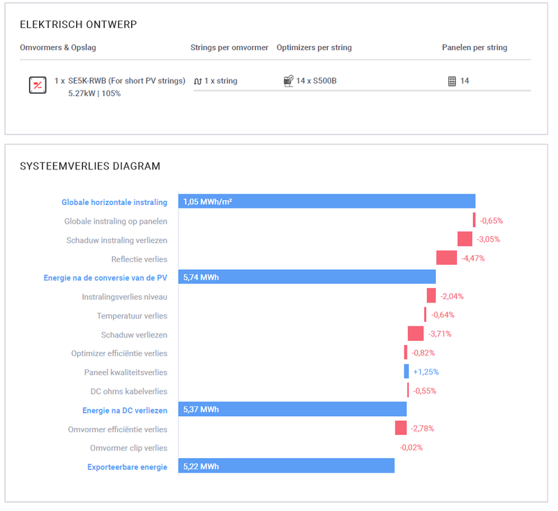

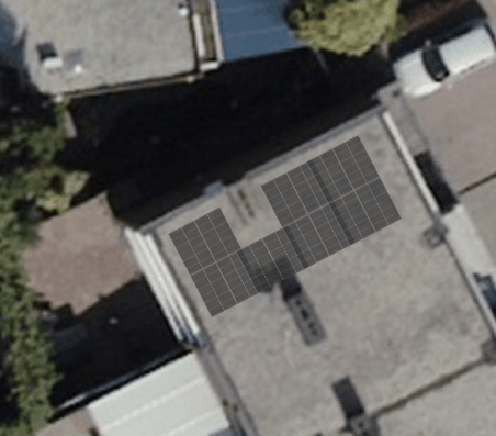

@Ronald Dankjewel voor de opmerking m.b.t. de optimizers. De accountmanager had de s500b wel geselecteerd, maar het systeem boekte ze onder s500 op de offerte. Hij heeft het zojuist handmatig aangepast. Daarnaast heeft hij het Designer rapport meegestuurd, zie onderstaand.
Afbeeldingslocatie: https://tweakers.net/i/c6QTEwAhQI02mEzLyiM1iMF9jns=/800x/filters:strip_exif()/f/image/DTunkFVcAaFBNgaRCHL2Z8N5.png?f=fotoalbum_large
Afbeeldingslocatie: https://tweakers.net/i/mFM2_QUrBRo2fX30Z7Ot20w1djI=/x800/filters:strip_icc():strip_exif()/f/image/eZEBNBb89GNrxnwGjvpQY6un.jpg?f=fotoalbum_large
Zou ik nogmaals gebruik mogen maken van jouw expertise? _/-\o_
  • Ronald
Okay waar we dus heel erg over waarschuwen met SolarEdge systemen is de verliespost opbrengst factor verlies:
Dit is waar er afhankelijkheid ontstaat voor aanleveren stringspanning door panelen(optimizers) in schaduw.
Het systeem blijft draaien, maar er ontstaat een opbrengst beperking bij de panelen in de zon: dat gaat dus snel van kwaad tot erger dus ik wil die verliespost eigenlijk op 0 zien.
3 opties:
- de SE5K-RWB ‘voor korte strings’ gebruiken
- enkelfase omvormer ( niet selectief, risico op afschakelen bij hoge netspanning groter)
- Of meer panelen leggen, met 8 of wellicht 9 per richting zal de post weg vallen.

Ronald schreef op vrijdag 9 december 2022 @ 13:27:
3 opties:
En de 1,33% accepteren? In hoeverre is dat een optie?

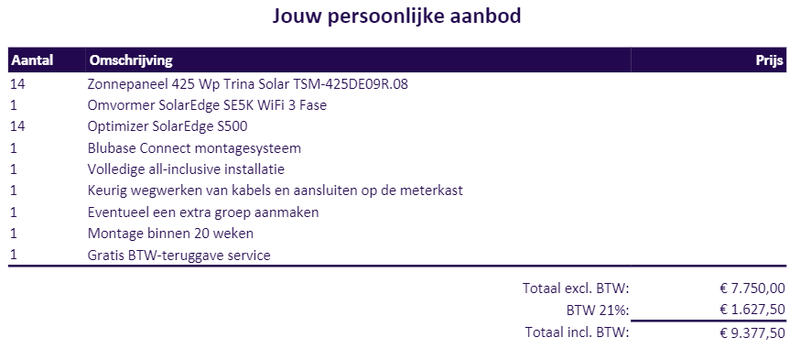

Afbeeldingslocatie: https://tweakers.net/i/5nn6Svae3rGYWo8aOaPvvahnEbc=/800x/filters:strip_exif()/f/image/SeteD2uC7lQE2IsE887pPssx.png?f=fotoalbum_large
Afbeeldingslocatie: https://tweakers.net/i/Hm0RogL6McCFmVYkjzzHfaZaRZE=/800x/filters:strip_exif()/f/image/wFebEWZ83RlHDyJWoIL4TS3m.png?f=fotoalbum_large
Nou, dat zou 'm moeten zijn dan. Prijs per Wattpiek 1,34.
@Ronald @JvS Ik kan hier akkoord op geven? Beiden hartstikke bedankt voor de hulp!

Volgens mij zijn beide offertes goed. Die 2e is 250 ex BTW (3,2%) duurder voor 130kWh (2,5%) meer opbrengst per jaar. Bedragen en kWh hoeveelheden waarvan ik zeg ¯\_(ツ)_/¯
Die 2e is technisch wel beter (resulterend in 2,5% meer opbrengst :)).

@JvS als de simulatie een accurate afspiegeling zou zijn van de werkelijkheid in theorie ja.
Ik vind het te risicovol: dit is een hard lopende verliespost, dus als het een beetje erger is omdat er een meeuw op een paneel gescheten heeft dan heeft het relatief veel impact.

@JvS@Ronald Dan ga ik toch liever voor iets meer technische zekerheid.
Nogmaals dank allebei! _/-\o_ Ik ga akkoord geven :D

@Ottie93 prima zo, gaan met de banaan

Ik zal wel een zeikerd zijn, maar ik zou niet veel vertrouwen hebben in een leverancier/installateur die klakkeloos elke keer de offerte aanpast op aangeven van de klant :X
  • Ottie93
kleinelievewolff schreef op vrijdag 9 december 2022 @ 15:54:
Waarom? De accountmanager vond dit wel leuk, want hij leerde ook nog iets van @Ronald. Daarnaast heeft hij alleen maar goede offertes uitgebracht, maar was ik degene die een 3 fase omvormer wilde. Dat er een fout in het systeem zit die de s500 op de offerte zet terwijl de s500b geoffreerd zijn, kan hij weinig aan doen. En dat die laatstgekozen omvormer dan net iets meer technische zekerheid geeft, naja, je kunt niet alles weten denk ik dan ;)
Akkoord is gegeven, dus ik zal wat updates geven hier als dat gewenst is (y)
  • Ronald
Klakkeloos? Gemiddeld gezien moeten potentiële klanten als een malle zeuren om SE designer rapporten los te peuteren - vaak maak ik ze omdat het niet lukt…
Dat ze met designer werken en het rapport met alle details delen is juist positief. Er is nu een uitstekend ontwerp.
Ik heb een heel duidelijke mening over de optimizer clipping verliespost. Dat is gebaseerd op zeer (zeer!) gedetailleerde simulaties aan mijn eigen systeem op basis van historische instraling gegevens, inclusief de horizon beperkingen (schaduw van bomen en huis dus)
Daar kwam 0,0 problemen uit op de normale SE5K. Nu heb ik praktijk gegevens op basis van de SE5K-RWB en de clipping zou niet veel geweest zijn op de normale omvormer, maar absoluut niet de 0 uit designer en mijn eigen simulatie.
Dus ik ga er vanuit dat designer een veridealiseerde weergave is, en de praktijk erger is. Vandaar dat ik zo voorzichtig ben.
  • kleinelievewolff
  • Laatst online: 06-11 15:51
Misschien heb ik het verkeerd verwoord, ik bedoel dat het raar is dat een installateur niet meer verstand heeft van de installatie dan een goed ingelezen klant. Zag het zelf ook bij het aanvragen van offertes voor mijzelf dat er Solaredge en micro-omvormers aangeboden worden op een dak zonder schaduw. Nu zal dat ook aan de schouw op afstand liggen, maar heb niet de illusie dat de installateur ter plekke gaat afwijken van de offerte, omdat hij nou eenmaal de materialen van de offerte in de bus heeft liggen.
Verder uiteraard niets dan lof voor jouw aanbieder @Ottie93 dat hij meedenkt en adviezen van @Ronald overneemt!
Veel succes met de panelen, hopelik liggen ze er voor de lente op!
