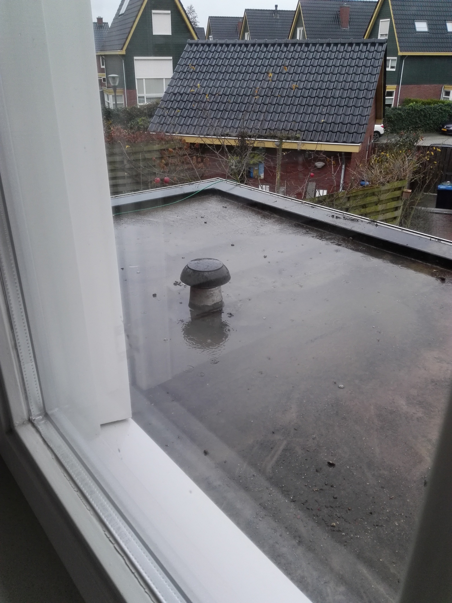

Een aantal jaren geleden hebben we helaas ons plat dak moeten laten vervangen. Helaas omdat het pas 9 jaar oud was en gelegd vanuit een project en dus eigenlijk nog lang mee moest kunnen. Daarover toentertijd ook een topic gehad: Schimmel verwijderen isolatie plat dak
Afijn drie jaar later en onze nieuwe dak van bitumen lekt (weer). Uiteraard contact opgenomen met de dakdekker die het gelegd heeft en die komt als het goed is maandagmiddag. Graag wil ik vanuit hier advies aangezien het volgens zijn eigen visie nooit zijn fout is.
Het eerste lek hadden we na ongeveer twee jaar, maar daar twijfelde ik over of dat de oorzaak van de dakdekker was. Dat was op de hoek van het huis en was gevonden door een lekdetectiebedrijf.
Afbeeldingslocatie: https://tweakers.net/i/SBa_uR3dPUMzXvSxWeb1xbf3zwA=/x800/filters:strip_icc():strip_exif()/f/image/aoeneExdMeo52OlMnD8P85kq.jpg?f=fotoalbum_large
Afbeeldingslocatie: https://tweakers.net/i/qf5jzekx1r8uWhO_YKS85SXEiZQ=/x800/filters:strip_icc():strip_exif()/f/image/AEJjMbX24KVhXg3zmt1d3LsN.jpg?f=fotoalbum_large
Dit heb toen dicht gekit met de Shell kit en heb ik op meerdere plekken door het lekdetectiebedrijf verdachte plekken ook aangepakt met diezelfde kit. Op een aantal van deze plekken kun je een dun ijzeren plaatje tussen de lagen stoppen
Afbeeldingslocatie: https://tweakers.net/i/stICHOjmbAxLptFamZegpDKZmkI=/800x/filters:strip_icc():strip_exif()/f/image/s9qaR7XcuXCPWFi0bgcy9y3Q.jpg?f=fotoalbum_large
Nu is er dus weer een lekkage en heb ik door middel van een tuinslang met sproeier aangetoond dat de lekkage echt in het dak op een hoek zit. Zijn eerste reactie is dat ik over het hele dak Shell kit onder de daktrim moet stoppen en dan is het probleem opgelost. Met enig aandringen komt hij dus maandag. Voor nu heb ik in de verdachte hoek de Shell kit onder de daktrim aangebracht.
Hieronder wat foto's van hoe de daktrim geplaatst is:
Afbeeldingslocatie: https://tweakers.net/i/LoNKc-t2bRXzs-hzp8SCJcauoy8=/800x/filters:strip_icc():strip_exif()/f/image/QGJcTSQGBIdqeqYrCaaKPbKl.jpg?f=fotoalbum_large
Afbeeldingslocatie: https://tweakers.net/i/4nH2JEsCUS5tEZgAWPQWAk2zd9A=/800x/filters:strip_icc():strip_exif()/f/image/JbYvc6VPVfMRzNTIDiEk0LYL.jpg?f=fotoalbum_large
Ik heb nu tegen hem gezegd dat hij maandag de boel goed moet komen repareren en op een nader te bepalen datum het hele dak komen inspecteren en mogelijk repareren.
Dit topic is niet om over de gedragingen van de dakdekker te discussiëren, maar ik wil voor maandag en mijn vraag/eis om het hele dak te laten inspecteren/repareren beter in mijn schoenen staan.
Naar mijn idee moet de trim goed aansluiten op het dakleer, klopt dat? Kan ik eisen dat hij alles goed naloopt en wat kan ik daarvoor inbrengen? Zijn er nog andere punten waar ik naar kan kijken op kan letten?

De bovenkant van dew daktrim hoeft niet tegen de dakbedekking aan te komen en daar kan prima een spleet blijven zitten. Als de dakbedekking goed hecht op de daktrim, gaat dat ook niet lekken.

Geen opstaande rand (min. 7 cm) is al vragen om moeilijkheden. Elk plekje, waar de daktrim niet goed is geplakt, levert een lekkage op.

Die daktrim is duidelijk niet juist aangebracht. Een daktrim moet altijd een waterdichte afwerking zijn. Met een trim die over de dakbedekking bevestigd wordt is dat vaak middels een neopreen band die op de dakbedekking gedrukt wordt en zo is het waterdicht. Tixophalte is een mooi product maar in het geval van een lekkage slechts een lapmiddel. Niet iets dat een fatsoenlijke dakdekker zou toepassen als hij 2 jaar geleden een dak heeft vernieuwd.
En zoals gezegd, waar is de opstaande dakrand bij jouw dak gebleven? Als dit in de constructie wordt aangebracht dan zou dat ook voor de toekomst veel ellende kunnen schelen.

Dit is gewoon een compleet verkeerde hoekafwerking. De verticale hoeklat valt niet over de horizontale delen heen. Geen wonder dat het daar kan gaan lekken (met weer zoals deze week met veel wind en regen).
Oplossing: bredere verticale latten plaatsen zodat deze voldoende overlap hebben op de horizontale delen. Ik zou een cm of 3 minimaal aanhouden. Voordat je de horizontale latten plaatst het geheel verticaal voorzien van compriband welke je op de horizontale delen plaatst. De verticale lat hier op laten vallen zodat je een goede kierdichting hebt.

Inderdaad de paar punten die al genoemd worden.
• De hoekafwerking bij foto 1
• De hoogte van de opstand is krap aan, maar hoeft geen probleem te zijn als de afwatering goed is en de dakbedekking goed hecht aan de daktrim.
• De hoek van de daktrim is geknoei. De spleet hoor je juist te zien, hij heeft 2 hoeken over elkaar geplakt.
Als voorbeeld: zo hoort dat schuin weggesneden te worden, dan hou je een kleine verdikking in de hoek over:
Afbeeldingslocatie: https://www.040dakdekker.nl/wp-content/uploads/2022/05/Dak-bitumen.jpg
Hetzelfde voor de afwerking van het detail bij foto 1, niet netjes schuin weggesneden.
Verder is er onder het lood niet afgewerkt. Is het dak gebrand? De vloeinaden zijn aardig dun daarvoor. Teveel is ook niet goed, maar te dun kan ook leiden dat het niet volledig verkleefd is. Normaal gesproken hoef je zaken als bij foto 3 niet af te kitten, dat moet hersteld worden met een reparatie strook.
En verder een daktrim heeft altijd een risico dat het weer loslaat na zoveel jaar (al is dit wel vlot) Het metaal en de bitumen werkt, een afdekkap eroverheen zetten kan ook nog een oplossing zijn.

Even voor de zekerheid en mijn eigen begrip. De daktrim is de metalen afwerking of de brede rand?
Die opstaande rand die hier bedoelt wordt is (volgens mij) wel degelijk aanwezig alleen niet zichtbaar op de foto's die ik geplaatst heb. Zie hieronder een foto van de hoek waar ik gesproeit heb en volgens mij het lek zit.
Afbeeldingslocatie: https://tweakers.net/i/AgFVDvmRCZxbCvt1ANwaYoh2Cso=/800x/filters:strip_icc():strip_exif()/f/image/lPmDu92jyE9j4pTR7M6atmPI.jpg?f=fotoalbum_large
Momenteel ben ik een tweede testje aan het draaien. Ik heb nu de tuinslang op het dak liggen in diezelfde hoek, maar dan niet met de sproeier. Wat me opviel is dat het niveau van het water op het dak ook hoger was geworden tijdens de eerste sproeitest, dat kan het dan ook nog zijn.
De slang heeft er een tijd opgelegen en er is geen nieuw water gelekt binnen. De lekkage zit dan zo goed als zeker in de trim.
De hoekafwerking is in het hele project zo gedaan, daarmee zeg ik niet dat het goed is. Achter de horizontale planken en verticale afwerking zit denk ik EPDM oid. Die zou het lekken tegen moeten gaan. Deze is zichtbaar in de tweede foto. Wat is die "folie: die met hete ruitpatroon erop? Is dat aangebracht door de dakdakker?
@tweakduke Het dak is inderdaad gebrand. Wat bedoel je dat onder het lood niet is afgewerkt?
@leecher Ik snap je reactie, maar ik heb nog steeds garantie op dat dak en eerlijk gezegd wil ik dat zoveel mogelijk bij hem claimen. Iemand anders nemen gun ik hem niet Maar dat kan zomaar eens veranderen. }:O . Wat ik mogelijk kan doen is VEH bellen en de vraag bij hen neerleggen of er een onafhankelijke keuring mogelijk is. Dakdekkers in de buurt zullen elkaar niet gaan naaien is mijn ervaring.

Het is niet te geloven er loopt weer water uit de afzuigkap :(
Uiteraard meteen de dakdekker gebeld en zoals het hem goed beaamt ligt het niet aan het dak en aan hem. Zijn antwoord was om een lekdetectiebedrijf in te schakelen. Als het niet aan zijn dak ligt, dan betalen wij de kosten en vice versa. Uiteraard moeten we een andere mogelijkheid voor lekkage nooit direct naast ons neerleggen. De vorige keer heb ik zelf het lek gevonden om een aantal nare telefoontjes te voorkomen en direct sterk te staan.
VEH is momenteel niet bereikbaar. Toentertijd is het telefoontje met VEH totaal misgelopen en heb ik daar uiteindelijk geen contact meer mee gehad. Nu maar direct weer een afspraak maken.
Aan wie is het nu om te bewijzen waar de lekkage vandaan komt? Of misschien anders gevraagd, aan wie is het nu om te bewijzen dat het dak de lek is, of niet? Zijn "bewijs" zal waarschijnlijk weer zijn door het dak vol water te zetten, al is dat dan niet tot aan de trim waar het de vorige keer lekte.

Waar zit je afvoer van het platte dak van de afzuigkap doorvoer? Hoe is die doorvoer ingewerkt? Op de foto lijkt er behoorlijk wat water te staan rondom de doorvoer van de afzuigkap.

@MRIdev maak eens een foto van dichtbij ?
ik krijg het idee dat de hele afvoer er niet op juiste wijze in het dak verwerkt zit.
water uit je afzuigkap moet wel bij de plakplaat zitten. gokje weer geen primer gebruikt.
misschien wel dan moet je wel met een prutser te maken hebben. dat is echt zonde.
normaal maken we een stukje losse dakbedeking voor de afvoer van 50 x 50.
vouwen zodat je weet waar het midden is. gat uitsnijden. hoeken eraf. en dan branden.
bij staalen doorvoer het liefst nog een randje extra creren zodat die niet in het water staat.
maar jij heb allumiuin en daarbij hoeft dat niet. (die berg kit vermoedt niet veel goeds)

@frennek Zie foto voor de huidige dakdoorvoer van de afzuigkap.
