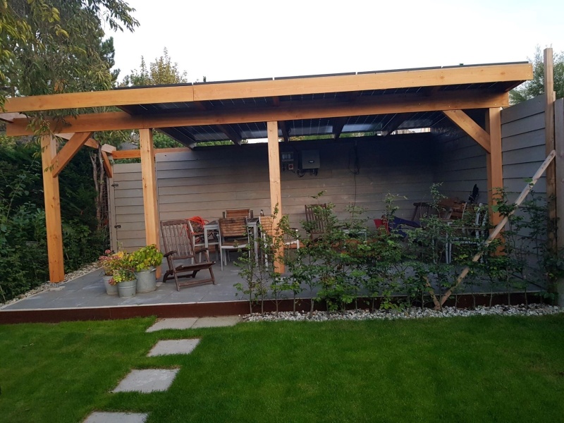

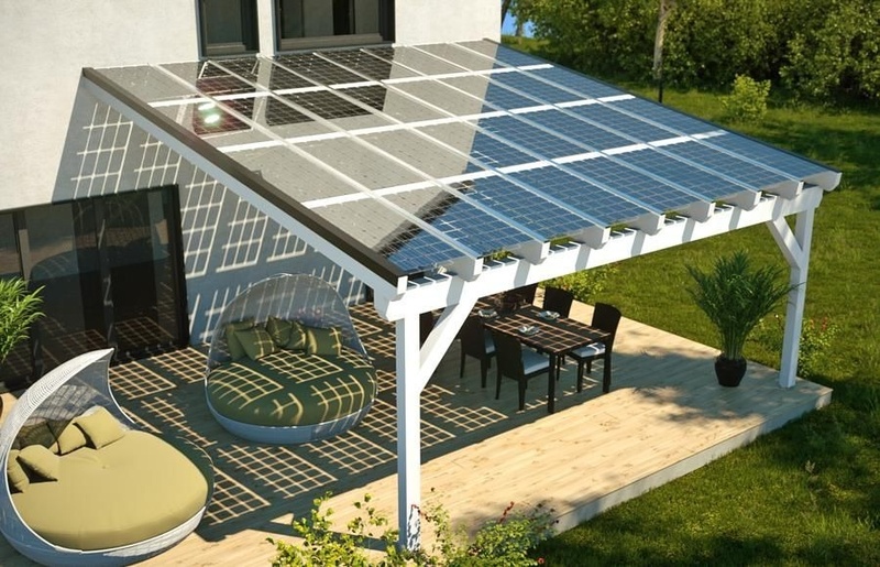

Ik schat 10 panelen ongeveer op een veranda eigenlijk wil ik dus ongeveer zo iets aanbouwen aan mijn huis.
Afbeeldingslocatie: https://tweakers.net/i/1wLuMsqsjiVXKNKFbBo7ar6mezc=/800x/filters:strip_icc():strip_exif()/f/image/X38DGDep9zC2cLz5NqbNhkNW.jpg?f=fotoalbum_large
Afbeeldingslocatie: https://tweakers.net/i/YeJiAkXMsYjmSN6wx9At0gwjiN4=/800x/filters:strip_icc():strip_exif()/f/image/yv3rD3QgFKPUjWsyFRjgkyle.jpg?f=fotoalbum_large
  • Bob
  • Laatst online: 15-08 14:04
Bob
10 is wat veel :)
Hebben de eigenaars van die bestaande installatie ervaring met hoe warm het eronder is als de zon er vol op schijnt? Zonnepanelen kunnen soms redelijk wat warmte afstralen langs de onderkant.

Ik was niet erg duidelijk, met je voorbeeldfoto ging ik ervan uit dat je mensen kende met zo'n terras installatie, en hen kon vragen hoe het zit in de zomer. Maar het is misschien gewoon een foto die je ergens gevonden hebt.
  • Mir64za
  • Registratie: Maart 2015
  • Laatst online: 24-07 12:13
Bob schreef op woensdag 11 januari 2023 @ 10:19:
Ah, het was alleen een foto van internet en dit topic op tweakers; Veranda met zonnepanelen.
