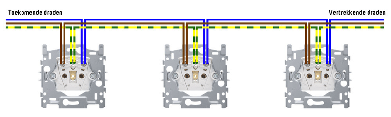

Dat is gewoon een doorlus methode. Het stopcontact heeft ook een fase nodig en die wordt op die manier doorgelust.
Afbeeldingslocatie: https://tweakers.net/i/uCkSB8feye84j0LychEcmQ15iOw=/800x/filters:strip_exif()/f/image/8eufNc6qhm49a4F54yem5O7J.png?f=fotoalbum_large
Alleen is het voor jou in dezelfde doos.
