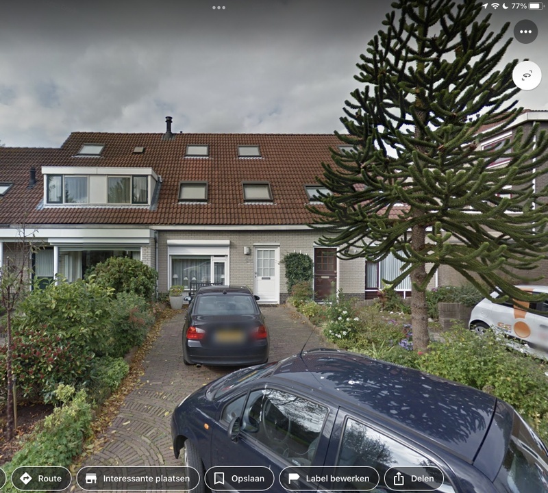

Hallo allemaal,
Ik zit midden in een offerte traject voor zonnepanelen en ik zie door de bomen het bos niet meer. Er zijn zoveel verschillende opties en vooral (tegenstrijdige) adviezen.
Afbeeldingslocatie: https://tweakers.net/i/ghXUf1WTXN2gRgdL9ddBCWp9Y9Q=/800x/filters:strip_icc():strip_exif()/f/image/tYfvxpi95sB1ark63KUaIJdc.jpg?f=fotoalbum_large
Mijn situatie:
- Schuin dak (41 graden) op het zuid oosten minimaal schaduw (zie hierboven, het huis waar 2 auto’s voor de deur staan)
- 3000 kwh jaarverbruik momenteel, maar wordt hoger i.v.m. lucht lucht warmtepompen waarmee we ook in de winter willen verwarmen dus ik verwacht 5500kwh
- 1 fase meterkast
- Wil het liefst zoveel mogelijk panelen voor zoveel mogelijk rendement (liefst speel ik quitte met verbruik airco's meegerekend)
- Budget rond 8k, maar minder is altijd beter
- Ik ga het project niet zelf uitvoeren, maar laat het doen (regio Alkmaar/Noord-Holland)
Nagenoeg ieder bedrijf wil me sowieso parallel geschakeld met micro omvormers verkopen. Prima, maar ergens vraag ik me af of in mijn situatie serieel met een centrale omvormer prima doeltreffend is. Ik heb inmiddel wel heel veel sales praatjes gehoord van zowat elke partij dat ik niet meer weet wat ik moet geloven. Bovendien ‘belooft’ iedereen een andere hoeveelheid kwh opbrengst per jaar.

Misschien wel zo netjes om de buurvrouw? even weg te photoshoppen die op deze foto staat….
Goed punt, niet op gelet. Gelijk aangepast!
  • Stalensnuitje
  • Laatst online: 06-11 17:58
Dracula schreef op maandag 9 januari 2023 @ 12:33:
Staat die niet gewoon op Streetview dan? :?
