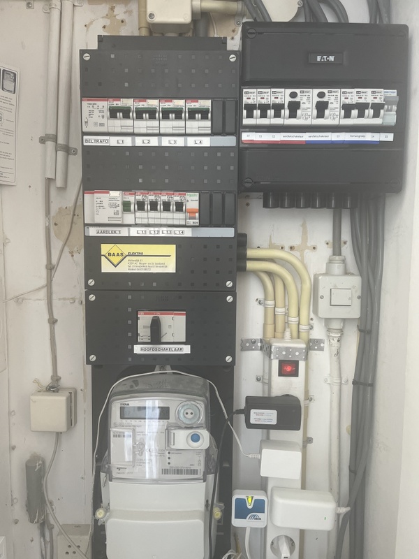

Beste mensen, ik heb een 3 fase installatie in huis.
10 jaar geleden zijn er 20 panelen@ 250wp dmv een sma op 1 fase aangesloten. Nu wil ik nog 12 panelen (ong 3000kwh) er bij leggen en dit LATEN aansluiten op een andere fase.
Dit schijnt te kunnen, maar hoe kan ik in de meterkast zien welke fase er gebruikt is voor de oude omvormer? Op het display van de sma zie ik L1 staan, maar hoe ziet dit er in de metekast uit?
Ik kan geen fotos of videos op het internet vinden.
Voor de duidelijkheid; ik ga niet zelf in de meterkast spelen.

Als het niet op een label aangegeven is dan is de enige optie om het te bekijken de meterkast te openen en de draden te volgen.

Heb je automaten als hoofdzekering? Zo ja, dan zou je ze een voor een uit kunnen zetten en dan checken wanneer de omvormer uitschakelt.
De rest van je huis gaat dan ook uit natuurlijk ;)

Er zit zo’n ABB schakelaar (aan-uit) onder, dus alles aan of uit.
Ik kan de draden volgen maar hoe ziet het er uit? Heeft iedere fase een eigen. paar aansluitingen/koperen strip? Net boven de meter? Zoiets als de aarde strip boven in of ziet dit er anders uit?

wat @Reinier bedoeld is hoofdzekering onder de meter, die heb je als automaat en als smelt zekering. De laatste genoemde kan/ mag je niet zelf vervangen. De automaten kan je per stuk uitschakelen en zo achterhalen waarom het zit aaneengesloten.
Een foto van je meterkast inclusief de ruimte onder je meter kan een hoop duidelijk maken

Als je een digitale meter met P1 logger hebt, kun je het ook zien. Gebruik en opwek van vermogen wordt per fase bijgehouden.
Maar zo niet, dan is in de groepen kast kijken een stuk eenvoudiger.
Je zou het ook kunnen meten: als er ~400V tussen de fase van de PV en iets anders staat, zijn het andere fasen. Het klinkt echter niet alsof dat voor jou een optie is.

Vraag het gewoon aan de persoon die toch in de kast aan het schroeven is als hij de nieuwe panelen gaat plaatsen, dat is pas makkelijk ;)

Denk dat ik maar even mee ga kijken als er een elec bezig is. Het gaat mij alleen maar om mijn eigen kennis te vergroten. Ga inderdaad niet met een multimeter in de kast open prikken. Als wtk ken ik zo mijn beperkingen 😀

En voor je beeld, ja, er komen gewoon vier losse draden van de meter naar je hoofdschakelaar. 3x een fasedraad en een N(eutral). Alleen vaak zijn alle fasedraden gewoon zwart dus dan is het enige wat je kunt doen, ze fysiek volgen.

Volgen is een optie, meten gaat sneller en kleinere kans op vergissen ;)
Gewoon je duspol gebruiken, 1 pen op de fase van de PV andere pen op je hoofdschakelaar.
Op 1 van de drie draden op je hoofdschakelaar zal je niets meten, ds de fase die je gebruikt voor je PV.
Tussen de andere fasen meet je 400V

@DeHollander Tuurlijk, er zijn nog wel wat opties. Maar acht de kans 0 dat TS een duspol heeft. Hij wil immers ook niet zelf meten.
P1 uitlezen is dan nog eigenlijk nog de makkelijkste optie.

Afbeeldingslocatie: https://tweakers.net/i/uRp0XoW62-TcLkZVY518KD69PA0=/x800/filters:strip_icc():strip_exif()/f/image/Ydgs13xsO6bhfAmgUCN2Yv7G.jpg?f=fotoalbum_large
Die hadden jullie nog te goed van mij
