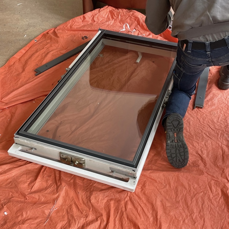

Vandaag zijn de glasplaten vervangen, nu zit er triple glas in de Velux-ramen. Met twee man een ochtend werk voor het bedrijf dat alleen dakramen plaatst. Omdat ik net op de grens van het energielabel zit scheelt het behalve comfort ook nog in het label. Dankzij PV, dakisolatie, HR++glas in de gewone ramen en triple in de Velux is het energielabel nu A. Niet slecht voor een apartement uit 1989 zonder warmtepomp.
Afbeeldingslocatie: https://tweakers.net/i/2pOX7L3Xby1ppcaQNLZUfZ58loo=/800x/filters:strip_icc():strip_exif()/f/image/09QXwo0RJf4Xutw1Zrukm8YY.jpg?f=fotoalbum_large

route99 schreef op donderdag 23 maart 2023 @ 17:54:
@ericplan Mooi dat het gelukt is. 8)
Heb je voor die Glas IPL M08 0065G: een ombouwset voor nodig? Ik ken jouw type raam niet.
Bij ons was dat wel nodig, er moest 8 mm extra mee overbrugd worden.
Ben nog steeds tevreden over deze DIY actie, comfort is veel hoger geworden.
PS: op welk kosten kwam je nu gemiddeld per raam uit, in en excl plaatsen of had je 1 all-in prijs?
Ja, er zijn behalve het glas nog een aantal items nodig. Hoop gedoe om een lijstje van Velux te krijgen met de onderdeelnummers.
Het was wel vrij veel geld, ook aan onderdelen, maar nog steeds ruim meer dan de helft goedkoper als een heel nieuw raam met triple glas en raambekleding.

@ericplan Staat zo'n lijst bij een leverancier online? Toch wel handig.
Je had zelf dit opgeschreven..
Mijn HR++ oplossing was wel veel goedkoper maar er bestond imho geen ombouwset voor tripel.

route99 schreef op donderdag 23 maart 2023 @ 18:05:
Mijn type raam werd destijds ook geleverd in een triple versie. Vandaar dat ik wist dat het moest kunnen. Alleen was er discussie of mijn onderdelenlijst wel compleet zou zijn. Dat bleek pas later, na een afspraak die opeens niet doorging vanwege mogelijk ontbrekende onderdelen en een hoop heen en weer gepraat tussen Velux en plaatser.
Het is niet iets waar ik zelf aan zou beginnen, zeker nu ik ze bezig heb gezien. Echt werk voor twee man, de ruit alleen weegt al 35 kg.

@ericplan Mooi dat het kon!
Dat HR++ glas van 118x120cm voor een type 808 raam woog 36 kg....... tis veiligheidsglas dus 2 ramen op elkaar en dan de spouw en nog een raam..... 3 glazen ruiten dus. Triple kon niet bij zulke oude modellen van 40 jaren jong.... Tis ook met HR++ iig wel een flink verschil qua comfort met oud dubbel glas.
De aanpak: Ik heb het dus in stapje gedaan mijn eega erbij en op die manier was het te doen (het glas er apart eerst uithalen en later ook apart weer terugzetten).
