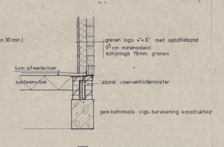

De huidige is muur is als volgt opgebouwd:
Afbeeldingslocatie: https://tweakers.net/i/NLOxli4oqmJgjd9C9IPnNpkIUJo=/full-fit-in/4000x4000/filters:no_upscale():fill(white):strip_exif()/f/image/gvoZvexdiiCdE6jHSekYjZcj.png?f=user_large
Dit geeft volgens ubakus.de een Rc van 3.415

@No Hands Een luchtspouw is er in de huidige situatie niet. Dat is nu eenmaal de manier waarop dit huis gebouwd is. De constructie van de gevel is letterlijk een houten "log" van 9 cm breed. Principe is ook te zien op onderstaand plaatje, bij onze constructie is er echter geen installatiewand.
Afbeeldingslocatie: https://tweakers.net/i/joiqrwjsGOPmBoAfUudwbF2h0FY=/800x/filters:strip_icc():strip_exif()/f/image/OHtfGmnhnfTEnxwGDw89HDUr.jpg?f=fotoalbum_large
Bij optie 2 zou er pas een luchtspouw komen. Weet iemand hoe ik dit doe in ubakus?
aan de binnenkant willen we eigenlijk het pakketje van 10cm minerale wol, gipsplaat en schrootjes laten zitten en uitbreiden met een laag gipsplaat. Dus dan krijg isolatie-gips-schrootjes-gips. Op deze manier
houden we meteen de stevigheid van de muur.
Mocht dat een slecht idee zij? willen we de huidige laag schrootjes en gips weghalen en vervangen door alleen een laag gips.
Het insluiten tussen dampdichte lagen is inderdaad wat we willen vermijden.

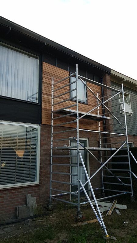

wat ik denk maar niet 100% zeker weet is dat als je genoeg isolatiemateriaal aanbrengt(zonder koudebruggen) het dauwpunt verdwijnt doordat de kou niet binnendringt. vocht gaat tegen koude oppervlakte zitten en zolang die er niet zijn blijft je hout constructie droog. goed ventileren uiteraard om je luchtvochtigheid goed af te voeren binnen. dan zou EPS een mooie oplossing zijn. ik zou voor 14 of 15 cm gaan dan kan nog iets aanbrengen aan die klossen. dat zullen ze toch wel door de vingers zien? wapenen, smeren, klaar..
wat anders wel een optie is 12 cm regelwerk aanbrengen 60 HOH, daartussen isoleren mineraal of steenwol. damp open folie ertegen aan. dan uitraggelen met geimpregneerde keeplatten die laten ventilatie toe.
en dan kun je er vanalles tegen aan monteren. denk aan bijv. Knauf aquapanel outdoor, is een cementgebonden stucplaat die je doet afsmeren. wat ik persoonlijk ook mooi vind is red ceder hout rhombus profiel. dan moet je alleen wel zwarte damp open folie uv proof en je keeplatten zwart schilderen met een schakel verf.
ik heb het zelf ook thuis gedaan, wilde ook graag van die lelijke rabat af.
hopelijk heb je hier iets aanAfbeeldingslocatie: https://tweakers.net/i/A--A1hpwQRIB46gRnC9AST_RAWM=/x800/filters:strip_icc():strip_exif()/f/image/w03ACzJ8RYWUdLQDcM9APU6I.jpg?f=fotoalbum_large
