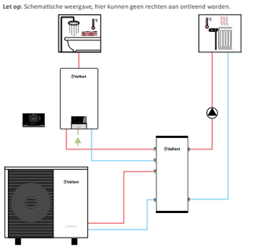

Zit het buffervat in serie of parallel? (evt foto)

Buffervat parallel:
Afbeeldingslocatie: https://tweakers.net/i/ikkpET3no-5GmbkVeRrHXrY118U=/full-fit-in/4000x4000/filters:no_upscale():fill(white):strip_exif()/f/image/oipJzbgrEZmmRsAxeNrsmD2d.png?f=user_large
Buffervat in serie:
Afbeeldingslocatie: https://tweakers.net/i/fJ9liXL3jatPirVvqdcelDJGjRc=/full-fit-in/4000x4000/filters:no_upscale():fill(white):strip_exif()/f/image/jNnHV9YDpNN9m9a5A8RO09pB.png?f=user_large

- Het buffervat zit in serie.
