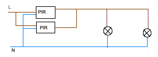

In deze oplossing staan de twee PIR (motion) sensors parallel en in theorie zou dat prima moeten werken. In de praktijk werkt dat helaas niet :-( .
Reden hiervoor is dat als PIR1 zijn schakelaar activeert (omdat ie beweging ziet) dat ie daarmee PIR2 'kortsluit'. Dat veroorzaakt weliswaar geen schade aan PIR2 maar zorgt er wel voor dat die geen spanning krijgt zolang PIR1 actief is en dus opnieuw op zal starten als PIR1 zijn schakelaar weer deactiveert. Door dit opnieuw opstarten wordt PIR2 helaas geactiveerd, althans bij mijn schakelaars. En PIR2 sluit PIR1 daarmee kort, en hetzelfde herhaalt zich daar. Het uiteindelijke effect is dat de lamp continue blijft knipperen in het tempo waarin de timers zijn afgesteld...
Afbeeldingslocatie: https://tweakers.net/i/toMIC5TfWhUs0fA9pZ4H66ATyjQ=/800x/filters:strip_exif()/f/image/V0Zh9Au0HXaX4NWTUzPBJcqM.png?f=fotoalbum_large
[ Voor 24% gewijzigd door FelixD op 23-01-2024 15:04 ]

Dat ligt dan aan de plaatsing van de PIR motion sensors. Misschien kun je ze een beetje afschermen om het probleem op te lossen. Ik heb er geen probleem mee voor 2 verschillende schakelingen met Renkforce 4016139070186 PIR-bewegingsmelders van Conrad,

Voor in de toekomst, mocht iemand anders hierop uit komen.
Het antwoord of je een PIR-schakelaar in hotel schakeling kan zetten;
Ja, alleen moet je dan de PIR-schakelaar in paralel zetten.
Afbeeldingslocatie: https://tweakers.net/i/gabm3zx5E3J891qqd21JKm37Zi8=/fit-in/4000x4000/filters:no_upscale():strip_exif()/f/image/j8M2CQkb0kLwa3uYn5qeQ5IF.png?f=user_large
