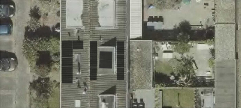

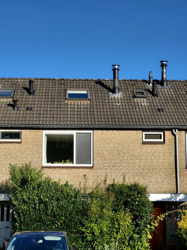

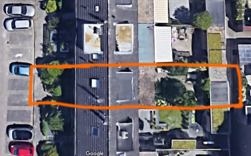

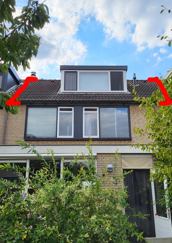

Net als zovelen willen ook wij zonnepanelen aanschaffen. Inmiddels hebben we van 9 partijen een offerte (en soms meerdere) ontvangen. Daarnaast van een aantal buren (met identieke woning) hun offerte. Inmiddels meer dan genoeg, dus tijd om de knoop door te hakken. Zouden jullie mee kunnen kijken welke van de onderstaande offertes er (positief of negatief) uit springt?
Ons huis komt uit begin jaren '70 en is Oost-West gelegen. Aan de voorzijde een dakraam en enkele pijpjes (heel onhandig), aan de achterzijde een dakkapel en uitbouw. We weten niet met 100% zekerheid of onze dakkapel en uitbouw het gewicht van zonnepanelen kunnen dragen (zijn gebouwd door de vorige bewoners).
We hebben een 1 x 35 Ampére (1-fase) aansluiting en doel is om 4000 kWh per jaar op te wekken. We koken op gas, overwegen aanschaf van een hybride auto (maar een eigen laadpaal is niet mogelijk), onze CV-ketel komt uit 2010 maar werkt nog prima (dus voorlopig geen hybride/warmtepomp ketel).
Ik heb een lichte voorkeur voor micro-omvormers, en wil in ieder geval zelf de data kunnen uitlezen. De prijs is niet de enige factor die telt voor ons, ook betrouwbaarheid (zowel van installateur als fabrikant) en garantie spelen mee. Als enige partij heeft leverancier C een extra post van 1000 euro in de offerte gezet om onze meterkast voor te bereiden op 3-fase. Dit komt dus bovenop de 8098 euro die ze rekenen voor de zonnepanelen. Maar hoe belangrijk is dit?
Eerst een paar foto's
Afbeeldingslocatie: https://tweakers.net/i/A6bja1fwL67Wry5iY148QNpo-Pw=/800x/filters:strip_icc():strip_exif()/f/image/7HHdkeqhRxyJa4F5s5341PVK.jpg?f=fotoalbum_large
Afbeeldingslocatie: https://tweakers.net/i/yh7-ykbLVdQmwAQHTWFi5oXyV98=/x800/filters:strip_icc():strip_exif()/f/image/RXFbmHTfwbwwv5XE4CBLralT.jpg?f=fotoalbum_large
Afbeeldingslocatie: https://tweakers.net/i/VHXHEERsHxh9-oS4LzeqiHNV87I=/x800/filters:strip_icc():strip_exif()/f/image/k8s5Rk6kRjHXWhBjPX77uClA.jpg?f=fotoalbum_large
Afbeeldingslocatie: https://tweakers.net/i/B0TUbkCXjsPbE55q8180C95KXjI=/x800/filters:strip_icc():strip_exif()/f/image/000I3IHa8TyyxbDC61Phjotn.jpg?f=fotoalbum_large

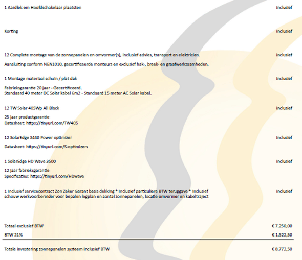

Leverancier B komt uit op 1,90 euro per kWh
Offerte = 7250 euro / 4860 Wp = 1,49 €/Wp
Afbeeldingslocatie: https://tweakers.net/i/hkuzOcMX1NSitSGNqEdEYtB55Vw=/full-fit-in/4000x4000/filters:no_upscale():fill(white):strip_exif()/f/image/HOP1uTVs3rIvdsvcyIfAmb8z.png?f=user_large

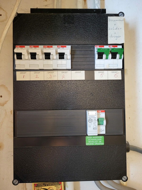

tevens zit er een nieuwe groepenkast bij de eerste 4 groepen heb je ook niet achter een aardlek schakelaar zitten, is niet meer van deze tijd.
misschien als je de groepenkast zou vervangen denk dan ook aan de toekomst, kookgroep reserve groepen voor een airco of een direct heet water boiler (100 graden) enz zou dan niet veel meer kosten om dit direct mee te nemen.

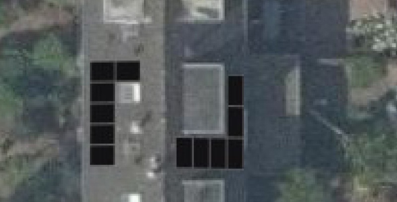

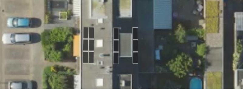

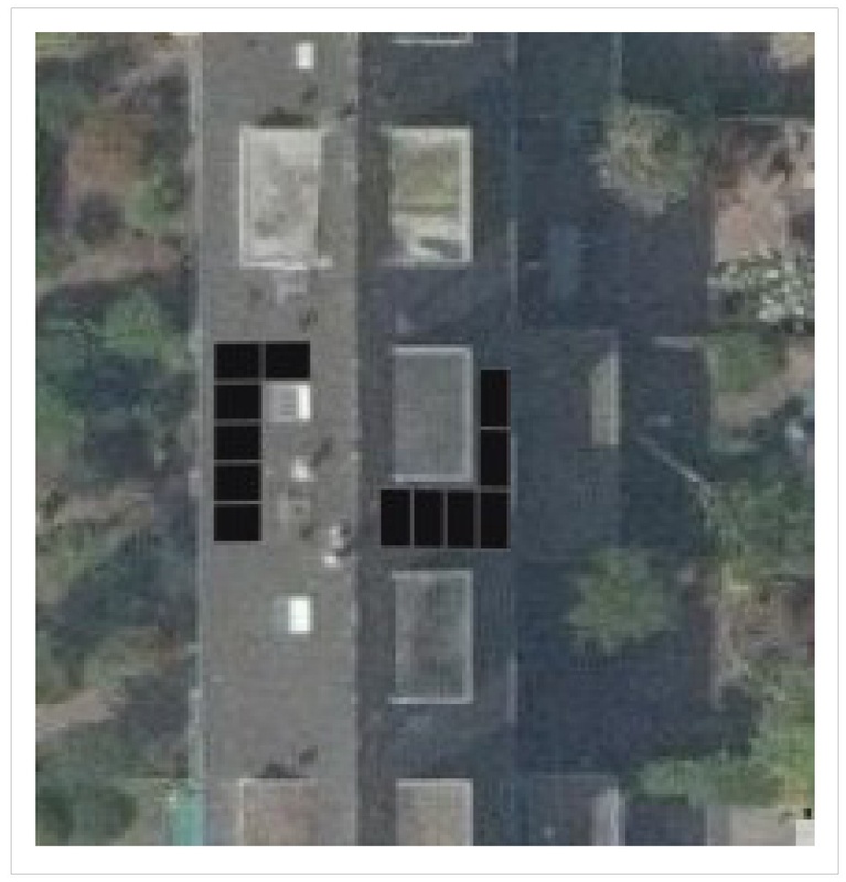

Wat is het legplan bij de offertes?
  • digilb
  • Laatst online: 10:17
Uszka schreef op donderdag 29 december 2022 @ 22:34:
Legplan van leverancier A (14 panelen)
Afbeeldingslocatie: https://tweakers.net/i/mtNZPuWjKv1GnE3cQxfyVkGXlHA=/800x/filters:strip_icc():strip_exif()/f/image/1fakJXi9OUQ7HZv6Vc3Kl8k5.jpg?f=fotoalbum_large
Legplan van leverancier B (12 panelen)
Afbeeldingslocatie: https://tweakers.net/i/YDUXoEKVYTHQAHSwNVbgxvIIGJg=/x800/filters:strip_icc():strip_exif()/f/image/zXl3eYJeuGHm6deaS1ZpGTah.jpg?f=fotoalbum_large
Legplan van leverancier C (11 panelen)
Afbeeldingslocatie: https://tweakers.net/i/4Pq7zjiNkfN08UkRoeNOhDaEqqY=/800x/filters:strip_icc():strip_exif()/f/image/4epwjOcpIkFHK1OX42T3vARA.jpg?f=fotoalbum_large
Oh, vergeten te verduidelijken maar de 1000 euro die leverancier C rekent voor het vernieuwen van de meterkast (3-fase) is een extra bedrag dat bij de offerte van 8098 euro gerekend kan worden, als we dat zouden willen.

Panelen op dakkapel zou ik voorzichtig mee zijn, de kapel is vaak niet gemaakt voor die belasting. Daarmee lijkt het legppan van B een verstandige keuze. Als er panelen boven de kapel passen is dat trouwens wel het best, die vangen meer zon dan eronder. Maar kan best dat het echt niet past, je wilt niet dat het boven de nok uitsteekt (wind, onweer).

Dakkapel kan meestal niet met ballast leg systeem, vaak wel met dak ankers, maar dat is werk voor een dakdekker.

B: technisch zou ik hier graag het rapport uit solaredge designer willen zien. Met 6 per richting en schaduw van de dakkapel is de s440 mogelijk niet de juiste optimizer, de s500b moet mogelijk ingezet worden om het systeem optimaal te laten draaien.
Ze plaatsen een hoofdschakelaar en aardlekschakelaar (goed zo)
Hoewel niet de laagste prijs voor een solaredge systeem is dit nu de beste keuze.

Wat betreft de meterkast: die zou ik niet in de huidige configuratie willen behouden. Je hebt 4 groepen zonder aardlek beveiliging. Dus hier is je eigen veiligheid suboptimaal.
Bij Sander vunderink is deze kast te koop: https://www.sandervunderi...aalstroombeveiliging.html
Deze kast zit de groep voor de panelen al in, en hij voorkomt overbelasting van de kast door het extra vermogen dat beschikbaar komt door de panelen. Dit is iets wat bijna in alle 1 fase installaties niet gedaan wordt en wel zou moeten.
Wellicht wil B je helpen voor een nette prijs in plaats van de 3 componenten die ze nu moeten plaatsen om de installatie te doen.

Ik denk overigens niet dat het legplan van C gaat passen, B is denk ik het meest realistisch. Je kunt dat vragen aan C met dan de optie om er 3-4 op de schuur te leggen ipv op de dakkapel.

Is er al een leverancier het dak op geweest? Legplan van A en C gaat denk ik in ieder geval niet passen.
S440 zie ik nog wel werken maar het zou best kunnen dat die 3500 zelfs nog te zwaar is. Een 3000 zou misschien beter zijn maar wat er eerder al gemeld is, die moet even door de SolarEdge designer heen.

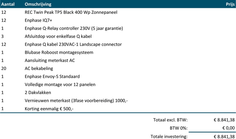

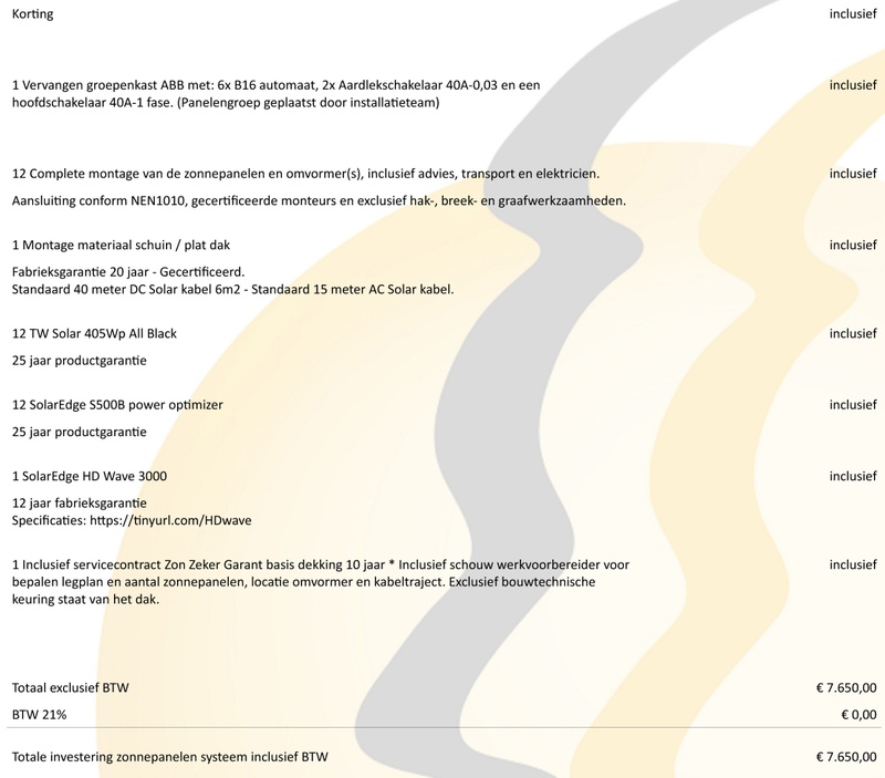

Leverancier B en C hebben een aangepaste offerte gestuurd:
Leverancier B
4.860 Wp voor 7.650 euro = 1,57 euro/Wp
Het legplan is ongewijzigd gebleven omdat de panelen 114 cm. breed zijn en daarmee te hoog om tussen de dakkapel en de nok te plaatsen.
Afbeeldingslocatie: https://tweakers.net/i/UM_DdM_NdAT3jb23HtXUPQUS5jI=/800x/filters:strip_icc():strip_exif()/f/image/ahgMzhHrLywuPPzzxcJ0uk2p.jpg?f=fotoalbum_large
De offerte heeft nu de S550B optimizers, de SolarEdge 3000 en aanpassingen aan de meterkast.
Afbeeldingslocatie: https://tweakers.net/i/o-xSwfgvILE7jgYRjvlP9teNX3I=/800x/filters:strip_icc():strip_exif()/f/image/4DLcYlKByKnNYXe2zfuHCpg8.jpg?f=fotoalbum_large
Leverancier C
4.800 Wp voor 8.841 euro = 1,84 euro/Wp
In het legplan zijn de panelen die op de dakkapel lagen, verplaatst naar boven de dakkapel.
Afbeeldingslocatie: https://tweakers.net/i/MktG3CnkvEbeUr2zfD8oLgVd5Vk=/800x/filters:strip_icc():strip_exif()/f/image/GQJHmt2WSsCxS9py1CpN8mCg.jpg?f=fotoalbum_large
In de offerte zit opeens een korting van 500 euro.
Afbeeldingslocatie: https://tweakers.net/i/wCJ4FMVHoL_C5BI0EzNhKH4VSTM=/800x/filters:strip_icc():strip_exif()/f/image/wGuTIOIkxL6PfslIVNPscrgg.jpg?f=fotoalbum_large
Beide offertes zijn duurder dan ze waren, wat vooral in de meterkast gaat zitten. Ik heb geen idee of dit noodzakelijk is, of 'nice to have'. Per saldo lijkt leverancier B de betere keuze. Van eerdere klanten hoorde ik van beide partijen positieve geluiden, maar de Google Reviews geven leverancier B een 2,1 (78 reviews) en leverancier C een 4,9 (101 reviews). Zijn er nog bepaalde keurmerken waar ik op moet letten? (Bijv. in geval van garantie na faillisement.)
Ik heb ook nog leverancier D om een aangepaste offerte gevraagd. Deze hebben hem online gemaakt (geen huisbezoek) maar was wel interessant. Zij hebben deze week nog vakantie.
[ Voor 0% gewijzigd door digilb op 05-01-2023 22:57 . Reden: Berekening euro / Wp gecorrigeerd. ]
  • Ronald
  • Laatst online: 11:53
Je €/Wp berekening klopt niet voor de nieuwe B
Ik denk dat B de juiste keuze is.
Vraag alleen om een 3 fase hoofdschakelaar met een voedingszijdige doorverbindkam. Kost een tientje, scheelt als je ooit naar een 3 fase aansluiting moet ombouwen.
Als legplan van C door B aangehouden kan worden, met name op oost dan levert dat een fractie meer op.

Offerte B plaatst netjes ABB. Ik mis hier alleen een losse aardlekautomaat voor PV. Delen met aardlekschakelaar voor gebruikers heeft niet de voorkeur. En gezien het op 1-fase blijft hoort hier nog een maximale stroom beveiliging in.
En je hebt geen 3-fase plannen dus? In ieder geval een 3-fase hoofdschakelaar is inderdaad erg handig.
