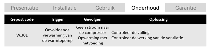

Ik kan in de handleiding geen storingscode "30.1" vinden... degene die er het dichtste bij zit is code "W.301"
Afbeeldingslocatie: https://tweakers.net/i/3yCQq6G_IaYcSopE8FE-Z5iCK3Y=/800x/filters:strip_exif()/f/image/judP9TfecKbPbi6GAu10e32I.png?f=fotoalbum_large
lijkt dus óf iets met de koelmiddel vulling te zijn, óf de ventilatie werkt niet goed...
(of het gaat daadwerkelijk om een niet in de handleiding gedocumenteerde foutcode)
Koelmiddel zou niet zo snel iets mee mogen gebeuren. Volgens de handleiding hoef je die ook maar eens in de 5 jaar te controleren...
