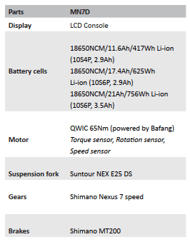

Vorig jaar kocht ik een Qwic MN7D, een e-bike voor in de stad e.o. Zie plaatjes hieronder.

Qwic levert volgens hun site Bafang M300 en M420.
De M300 heeft echter geen krachtsensor, de M420 wel, maar beide motoren zijn 80Nm.
De opvolger van de M300 is echter de M200, die heeft wel een trapkrachtsensor en is 65Nm
Echter wat jij beschrijft als "laat bijspringen" komt mi eerder door de rotatiesensor dan door de krachtsensor, want deze 2 werken samen. Met alleen een krachtsensor zou je anders vanuit stilstand de motor flink belasten, wat tot problemen kan leiden tav oververhitting (bv bij blokkering van de wielen, zoals voet op de pedaal en remmen ingeknepen). Daarom moet je de pedalen eerst in beweging zetten, wat via de rotatiesensor wordt gesignaleerd. Het hangt van de motor af hoeveel die rotatie moet zijn.
Merk je verschil, mbt "bijspringen", als je in de laagste of hoogste ondersteuningsstand vertrekt?
In de hoogste stand zou je mi relatief weinig kracht hoeven te zetten tijdens het fietsen zelf, maar mbt optrekken moet dit geen verschil maken met de laagste stand.
Ik zie relatief vaak dat mensen nagenoeg geen gebruik maken van de versnellingsnaaf, zowel bij optrekken en het fietsen zelfs de versnelling vaak op de hoogste stand hebben staan met een laag traptempo.
Bij vertrekken uit stilstand moet je dan relatief veel kracht zetten. Een lagere versnelling kost minder kracht en dan wordt het optrekken ook lichter. Omdat de pedalen dan sneller gaan zal de motor eerder "bijspringen" waarna je vervolgens de versnelling weer kan opschakelen.
Vroeger was het mogelijk om Bafang motoren redelijk eenvoudig op je wensen in te stellen.
De nieuwe serie (M200 en M420) gaat dit eigenlijk niet goed meer tgv het Canbus protocol en ik vraag me af of "remapping" door een FM gedaan kan worden.
mbt omzeilen. beide sensoren zijn ingebouwd in de motor en werken samen, waardoor je ze niet zomaar kan omzeilen of uitschakelen.

Op mijn exemplaar staat alleen "QWIC powered by Bafang" zonder nummer. Ook geven de specificaties geen uitsluitsel over het moternummer. Wellicht dat de dealer dat weet.
