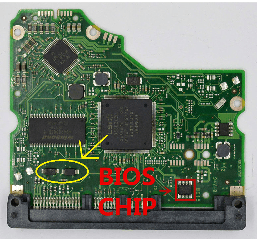

Ik had trouwens gisteren al meteen even het printplaatje eraf gehaald om te inspecteren op zichtbare schade.
Ook snel even die (diodes?) doorgemeten.(Zie gele pijl)
Wat mij opviel is dat ze beide een verschillende waarde aangeven. De ene iets van een 440 en de andere 660
De foto die ik hier gebruik is niet mijn printplaatje ,maar eentje dat te koop staat via AE (zei hadden de bios chip al aangeduid)
Afbeeldingslocatie: https://tweakers.net/i/geXiwre34SruhWuVOHgxNsjceRA=/full-fit-in/4000x4000/filters:no_upscale():fill(white):strip_exif()/f/image/ZNqTun2hOIR6YOi8MUrzEiwy.png?f=user_large
  • popie
  • Laatst online: 00:16
Met die diodes zijn niks mis met jouw hardeschijf vast, Anders had je een kortsluiting gehad. Verder is een print wisselen en de bios chip overzetten altijd een gok in jou geval, Tenzij je goed kan solderen zou ik er niet aan beginnen.
  • PhilipsFan
  • Laatst online: 26-11 15:13
Je kunt geen conclusies verbinden aan het doormeten van een diode die in een schakeling zit. Je meet dan namelijk de hele schakeling.
Waarom denk je dat het probleem in je print zit? Ikzelf heb daar 2 ervaringen mee. Eenmaal ging een harddisk kapot door een stroomstoot. Er was toen meer apparatuur in huis kapot. Deze harddisk heb ik kunnen redden door de print te wisselen met een nieuwe, maar dat is 25 jaar geleden. De tweede keer gebeurde het doordat ik een harddisk aansloot terwijl de computer was ingeschakeld. Ik raakte toen met de 12V pin per ongeluk de massapin van de harddisk aan. De pc viel meteen uit (werkte daarna wel weer) en de harddisk was geroosterd. Werd niet meer herkend en spinde ook niet meer op. Ik heb deze weggegooid, er stond niks belangrijks op.
Als er echt iets kapot is op de print, dan spint de disk ook niet meer. De spindelmotor wordt aangestuurd door de electronica.

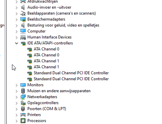

Misschien heb je hier wat aan HDD wel in BIOS niet in Windows 10
En heb je in de bios nog wat gewijzigd de laatste tijd. kan ook een optie zijn. of een andere sata poort gebruiken ik meen me te herinneren dat ik ooit es iets zag staan in de bios over een bepaalde sata poort die je op ide of nog wat kon zetten.
[ Voor 32% gewijzigd door Toerq op 27-12-2022 23:57 ]
  • KKevin
  • Registratie: December 2022
  • Laatst online: 22-01-2023
Toerq schreef op dinsdag 27 december 2022 @ 23:53:
Als ik de handleiding volg in dat ene topic dan kom ik dit tegen bij me
Afbeeldingslocatie: https://tweakers.net/i/YEGUy-T2S9gKV_UNSIcOUB1fhV4=/full-fit-in/4000x4000/filters:no_upscale():fill(white):strip_exif()/f/image/lQhjMYbzmJ2dSROZtN5wCqi4.png?f=user_large
welke zou ik verwijderen

  • Toerq
  • Laatst online: 12:10
KKevin schreef op woensdag 28 december 2022 @ 00:07:
sja ik zie bij mij dit
Afbeeldingslocatie: https://tweakers.net/i/DWer_0AkWrGdC589VGToG40sCiI=/full-fit-in/4000x4000/filters:no_upscale():fill(white):strip_exif()/f/image/k5c0aMXhFw6g5PrnrTEdybWV.png?f=user_large
mijn kennis is verder ook beperkt maar iig de schijf is niks mis mee.
Zou toch ff in de bios kijken of die ergens niet op ide staat. vond dit nog Boot your computer into BIOS and then enable AHCI mode
zou ook een driver probleem kunnen zijn, misschien het spul ff updaten. kijken welk moederbord je hebt en dan bij de fabrikant kijken of er updates zijn.
[ Voor 16% gewijzigd door Toerq op 28-12-2022 00:22 ]
  • floorcleaner
  • Laatst online: 01:23
een beetje lager staat "schijfstations" wat zie je daar ?

Afbeeldingslocatie: https://tweakers.net/i/hArX5V2voiLjOEYmnbHOTWHu_pk=/800x/filters:strip_exif()/f/image/UFZDkXppcv1CKyRSbnXnOhqw.png?f=fotoalbum_large
Afbeeldingslocatie: https://tweakers.net/i/nM-lazebDBbOe_CpVy_oH-8Ah5A=/800x/filters:strip_exif()/f/image/v2fJS5Ha0nB7eyQ0bJqe85G0.png?f=fotoalbum_large
[ Voor 27% gewijzigd door KKevin op 28-12-2022 00:28 ]
  • KKevin
floorcleaner schreef op woensdag 28 december 2022 @ 00:14:
Daar staat enkel de hdd zichtbaar waar windows op staat
