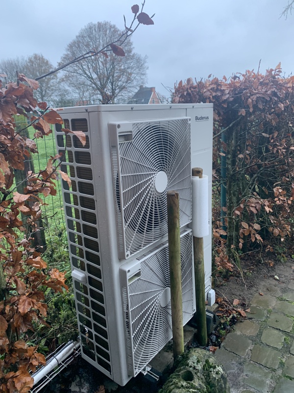

Hierbij wat fotos:
Afbeeldingslocatie: https://tweakers.net/i/uHMhplRKWlJ3ZPErfh66SWxEmdU=/232x232/filters:strip_icc():strip_exif()/f/image/ERGI7nYMKyY2Iot4GhU0FVdr.jpg?f=fotoalbum_tileAfbeeldingslocatie: https://tweakers.net/i/MCu6D_--AlCvZ1kp1fLR_Y8SWj4=/232x232/filters:strip_icc():strip_exif()/f/image/vXCdCxwgFGfilKtmUJAZqvur.jpg?f=fotoalbum_tile
Heb Stooklijn nu wat lager gezet.
Continu verbruik van 1,5kw.
Sww, staat op 50graden (enkel maar dag tussen
10u en 16u), dan kleine piek ik verbruik. Toch verwaarloosbaar, slecht 1472kwh op 11maanden voor sww. En 6203kwh voor verwarming op 11 maanden.
Sensor meet juist. Geen elektrisch element aan.
Dus eventueel verhaal van recirculatie. Echter unit staat volledig vrij opgesteld:
Afbeeldingslocatie: https://tweakers.net/i/askSE2KMpDY1339Q0rbf_VST7fY=/x800/filters:strip_icc():strip_exif()/f/image/giQyMvVcFxKLmsuz9y7n2eIx.jpg?f=fotoalbum_large

@DhYannick gezien de vrije ligging: staat de wind niet (vaak) precies op de inlaat van de wp? Dat wil je liever zoveel mogelijk voorkomen.
Daarnaast lijkt de isolatie van de leidingen dun waardoor er relatief veel warmteverlies zou kunnen zijn voordat je überhaupt binnen bent.

Inderdaad de wind kan er goed in. Volgens de installateur geen probleem, zelf beter. (Anders hadden we het dichter aan een gevel gezet).
De isolatie is ook zo door installateur voorzien. Ik zal deze wat verdikken. Kan dat veel verschil maken. Slecht 1m en zit binnen.
  • Franciesco
  • Laatst online: 17:24
@DhYannick er is een verschil tussen "de wind kan er goed in" of dat de wind vaak vol op de ingaande kant van de wp blaast. Dit laatste wil je zoals gezegd niet: liever de wp/de ventilator haaks op de meest gangbare windrichting voor jouw opstelplek.
Check ook eens de handleiding van je wp: bovenstaande staat vast vermeld.
De leidingisolatie die ik zag op de foto van de buitenunit lijkt dun en is dat misschien ook in het traject tot aan binnen? Vanaf binnen is de isolatie minder belangrijk, tenzij de leidingen dan nog buiten de geïsoleerde schil of in onverwarmde ruimtes liggen.

Ik ga het stuk buiten bijkomend isoleren. Laten we hopen dat het drastisch zakt.

Hallo iedereen, stuk buiten bijkomend geïsoleerd.
Nu draai ik bijna continu 1.2kw stroom. Het lukt dus niet om naar 20kwh per dag te gaan.
Soms is het nu niet aangenaam warm binnen.
De wind kan er nog vrij in, maar en wordt voorzien in een muurtje.

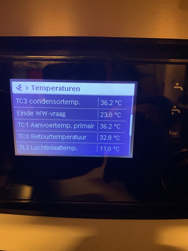

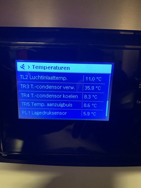

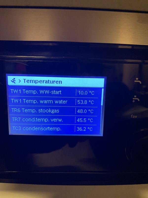

Bedankt voor deze uitleg. Kan je de drukken ergens aflezen op de binnenunit? Temperaturen weet ik.
Cop blijft 3.4, volgens installateur perfect.
  • Proton_
  • Laatst online: 08:40
Proton_
Team Welles
Voorlopig weet ik alleen dat het een typeloze Buderus is :)
Daar heb ik niet echt verstand van.
Of A7W45 met COP 3.4 perfect is, kan je waarschijnlijk ook in de handleiding terugvinden.

Afbeeldingslocatie: https://tweakers.net/i/Ck7XQTdm-UItXIgCo5FFVMMMOSo=/x800/filters:strip_icc():strip_exif()/f/image/WmaVoO9tHJs7IROe2isurWVv.jpg?f=fotoalbum_large
Afbeeldingslocatie: https://tweakers.net/i/ePYl3P3csFCvaCRsJ7zQ-DA9324=/x800/filters:strip_icc():strip_exif()/f/image/o1hAdjahhXhJdfjyRCAtfVgl.jpg?f=fotoalbum_large
Afbeeldingslocatie: https://tweakers.net/i/cKEyMoNg0_U0doKn8klUHs-hllA=/x800/filters:strip_icc():strip_exif()/f/image/VTtfMwXtGB2Upq7npUNtOu8V.jpg?f=fotoalbum_large
  • Wilke
  • Laatst online: 31-05 22:27
Een COP van 3,4 bij dit weer is dramatisch. Maar ik ken de specs van deze pomp niet, dus dat zou je moeten opzoeken.

Iemand die soms inzichten kan geven op basis van de gegevens die ik nu aflees.
Iemand enige vorm van feedback, tips.
Klopt alles naar waarde of valt er toch iets op?

  • Proton_
Proton_
Team Welles
PL1 lijkt me misschien wat laag met buitentemperatuur 8 graden (TL2). Zeker weten doe ik het niet, want ik weet niet welk koudemiddel gebruikt wordt, want geen typenummer ;)
(en bovendien ben ik geen specialist).

  • Proton_
Proton_
Team Welles
Iets aan de lagedrukzijde, dus ergens na het expansieventiel en voor de compressor.
Een typenummer levert misschien een mooi schema op (hint hint, lees ik er overheen?).
  • DhYannick
  • Laatst online: 03-09-2023
Proton_ schreef op donderdag 29 december 2022 @ 22:56:
Ik vind er niet veel van. Hierbij de gegevens.
Buderus:
7739453160: WPLS15.2s RT
wp-02.01.01

  • Proton_
Proton_
Team Welles
@DhYannick
https://www.buderus.com/o...2_Logatherm_WPLS-2_NL.pdf
https://productsat.buderu...ls.2_2020_web_07_2020.pdf
Lijkt in ieder geval R410a te zijn.
COP A7W35 zou dus 4.9 in deellast moeten zijn, op je foto draait hij A8W36 dus praktisch hetzelfde.
Dan is een vol COP punt lager echt te laag vind ik.
Maar inderdaad, de installateursdocumentatie kan ik ook niet vinden.
Er is een voorvulling van 2,3 kg koudemiddel en afhankelijk van de leidinglengte moet daar wat bij (dat staat in de installateurshandleiding denk ik).

probleem in de basis dat men momenteel teveel vermogen produceert en niet kwijt kan door de lage temperaturen. immers komt deze machine niet onder de 5kW productie, helemaal niet met dit weer. 5kW is al ERG veel voor een handjevol radiatoren in een relatief klein huis voor de warmtepomp.
daarom: pompvermogen omhoog en die delta kleiner krijgen en beginnen op een vaste temperatuur zodat je kan zoeken naar de laagste stooktemperatuur.
Ik zal delta T verlagen. Maar is het dan niet zo dat de radiatoren minder warmte afgeven en zo de Aanvoertemp. Hoger moet zijn.
Ik had dit gelezen op het forum.
  • flippy
flippy
Alle rechten voorbehouden.
DhYannick schreef op zaterdag 31 december 2022 @ 11:30:
nee, dat is iets van CV ketels. die willen ene lage retourtemperatuur. met een warmtepomp wil je dat juist niet.
als je 40/30 hebt over een radiator (in/uit) is de gemiddelde temperatuur waarop hij afgeeft 35.
heb je 36/34 heb je ook 35 afgifte.
10 graden van je toevoertemperatuur is 20% minder stroomverbruik. dus het verlagen van je Ta is altijd het doel om een zuiniger systeem te krijgen.
als jij 40 graden uitstuurt en maar 30 graden retour in de warmtepomp krijgt ben je dus erg inefficient bezig aangezien je hetzelfde zou kunnen bereiken met 36 graden uit.
meer liters pompen. je moet echt richting of over de 25~30L/min dus ik hoop dat je leidingen voldoende diameter hebben. litertje of 4~5 per radiator is een goed begin om wat stabiliteit te krijgen. en kan je meteen goed zien of je waterzijdig goed zit
