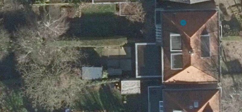

Twee-onder-één kap. Bovenste woning (noordkant) is van mij. Daken op oost en west (en noord). Hellingshoek ca. 34 graden.
Overzichtsfoto. Zie ook de (hoge) bomen aan de westkant.
Afbeeldingslocatie: https://tweakers.net/i/35TY8o539wvIGHgpJ_s79dNYaqA=/800x/filters:strip_icc():strip_exif()/f/image/hrvfinP3MFJpe1naVI22FGCt.jpg?f=fotoalbum_large
Oost
Afbeeldingslocatie: https://tweakers.net/i/-nE2d3ZYZCTQU5Do6fgBCzwRSr4=/800x/filters:strip_icc():strip_exif()/f/image/96faFXHIEYhumV90f3ujeViY.jpg?f=fotoalbum_large
West
Afbeeldingslocatie: https://tweakers.net/i/7M-IvqlKu-MHoeExloIG6ssDEKk=/800x/filters:strip_icc():strip_exif()/f/image/FcbZWbY4gPeHo7cajuC0OMcR.jpg?f=fotoalbum_large
Beschikbare (dak)ruimte
Hier wordt het wat lastiger, het past allemaal net wel (en dan kunnen er misschien wel 14 panelen op het dak), of allemaal net niet.. Hieronder een model gemaakt met SolardEdge designer van het meest gunstigste scenario met panelen van 1724mm x 1134mm (zijn er kleinere panelen die gangbaar/goed leverbaar zijn?).
Afbeeldingslocatie: https://tweakers.net/i/o-pXNIUbyDrCf3rlz8sdZ75dcTA=/full-fit-in/4920x3264/filters:max_bytes(3145728):no_upscale():strip_icc():fill(white):strip_exif()/f/image/YFEy6jKKw3LQMs0VbmFtpnqf.jpg?f=user_large
Schaduw
Ja, twee grote bomen aan de westkant op circa 15m van het huis. Voor de rest natuurlijk de dakkapellen en de schoorsteen.

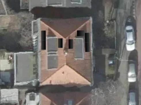

Eén offerte to zover. Na wat contact aangepast (panelen op noorden weggehaald). Panelen op dakkapel onder 11 graden op zuiden. 1.66 EUR/Wp voor Enphase systeem (envoy standard, 1 fase)...redelijk in de huidige markt?
Afbeeldingslocatie: https://tweakers.net/i/fEXcD1M8_LMtOFuuLsO0EQqC8l8=/full-fit-in/4920x3264/filters:max_bytes(3145728):no_upscale():strip_icc():fill(white):strip_exif()/f/image/Qqh0HyjWyoQlU2uV9fS1jP9M.jpg?f=user_large
Afbeeldingslocatie: https://tweakers.net/i/Hz2I0HRjH_UD5VcndEgh7QJ-gk0=/800x/filters:strip_icc():strip_exif()/f/image/8A5II3VevckF888Iy1PNNNpL.jpg?f=fotoalbum_large

  • RobertV70
  • Registratie: November 2018
  • Laatst online: 09-08 23:39
- De meest gangbare panelen zijn 175x104 cm, kleinere panelen zijn bijna niet te krijgen. In deze afmeting heb je modellen tot 375 Wp.
- Panelen op het noorden doen uiteraard wel iets maar lost vaak niets op.
- Panelen op de dakkapel op het zuiden richten terwijl de rest oost/west ligt maakt erg weinig uit op het geheel, ik snap dat je het doet maar zinvol is het niet. Je bespaart tevens een bak geld omdat je oost/west gewoon met een string omvormer kan doen i.p.v. micro omvormers. Uiteraard is er de schaduw van de dakkapel, het is dan ook zinvoller om er geen paneel naast te leggen, enkel panelen er onder en er op. Ook dat kan gewoon in een string (wat zeg je nu???, ja dat kan gewoon, andere hellingshoek, ik weet het maar het kan gewoon). Leg op de dakkapellen aan weerskanten 2 panelen portrait, 2 oost en 2 west dus.
- Omvormer het liefst dicht bij de panelen. Envoy komt vrijwel altijd in de meterkast.
- Lulkoek, je dak is prima geschikt, enkel drukke of hele luie installateurs.
- Wat ik zeg, panelen onder dakkapel en er boven en er op. Trina 410 produceren oost/west toch nog een kleine 350 watt en met een nette string omvormer erbij heb je een eenvoudig en voordelig en bedrijfszeker systeem.

  • RobertV70
Ja zijn aparte string nodig, een string omvormer heeft doorgaans 2 ingangen, 1 voor oost en 1 voor west
In de zomer en winter zul je nauwelijks last hebben van de schaduw, zomer in ieder geval niet, in de winter wordt het vaak alweer donker voordat de schaduw van die twee bomen de panelen raken. en anders zul je enige last hebben van schaduw, maar ook dan zal het weinig impact hebben op de productie aangezien die maar kort is in de winterse maanden.

  • Ronald
  • Laatst online: 02:37
@RobertV70 Wijnglas :9B
Het is niet de boom waar ik me zorgen om maak. Echt niet.
Ik zou de panelen op de dakkapellen niet zonder meer aan de strings van 5 hangen. Ze hebben door het jaar en door de dag een andere opbrengst curve - ook oost en west gericht. Nu is het amper erg als de strings van 5 dat ene paneel wat beperken (met name in de volle zomer), maar andersom is minder leuk - wat ook zou gebeuren. maakt het bar lastig voor de omvormer - of beperking accepteren, of het hele paneel op dakkapel in bypass ondanks volle zon er op.
Ik ben dus niet overtuigt van de oplossing met string omvormer...
Maar dat zou 100% zeker (financieel) rendabeler dan de te dure Enphase offerte... waar wederom wee-tee-ef 410W panelen op een 295VA omvormer aangeboden worden...
SolarEdge alleen na rapport van nauwkeurige simulatie in SolarEdge designer, is op zijn best marginaal.
APSystems micro omvormers zijn voordeliger dan Enphase en beter geschikt voor moderne panelen.

Ondertussen een aantal verschillende offertes binnen die eigenlijk allemaal Enphase-based zijn met bijbehorend prijsniveau. Vandaag echter een afwijkende offerte gehad van een lokale partij die ik toch wel even in de groep will gooien. Discussie over het totaal aantal panelen etc.. loopt nog, maar ik ben benieuwd naar jullie mening over onderstaande configuratie met Tigo optimizers:
- 7x 440 Wp Bluesun zonnepanelen
- Growatt MIC 2500TL-X omvormer
- 6 x Tigo Tigo TS4-O optimizer omvormers
- Complete installatie inclusief montagematerialen en connectoren
Prijs/Wp: 1,42
Legplan:
Afbeeldingslocatie: https://tweakers.net/i/5oCU1qUKeNWFnrLRIOSLfANI9WA=/full-fit-in/4920x3264/filters:max_bytes(3145728):no_upscale():strip_icc():fill(white):strip_exif()/f/image/8zROZlQ4WK5Efij7w7tBERR3.jpg?f=user_large

  • Ronald
Dat is een vrij oncourante oplossing ;)
Ik heb niet heel veel kennis van tigo, maar ben vrij zeker dat in deze situatie onder elk paneel een tigo moet, dus 7 stuks.
Anders gaat dan ene paneel een probleem vormen als de zon aan andere kant staat omdat de growatt maar 1 tracker heeft.
Heb alleen niet het idee dat dit het maximale uit de mogelijkheden haalt..

  • Ronald
Op materiaal zal aps weinig schelen met de growatt/tigo. Al zie ik aps dan wel als de betere oplossing.
Enphase zal hoger liggen.
Je bent overgeleverd aan wat installateurs aan kunnen bieden.
Wil je echt eigen keuze dan zijn de webshop gelieerde installateurs je beste optie. Bijvoorbeeld Winkelman, Solar outlet, solar bouwmarkt. Winkelman werkt niet landelijk, heeft aps, gaat misschien naar Nijmegen
Je zal dan op ontwerp en legplan ook wat meer heft in eigen hand kunnen of zelfs moeten nemen… ze zijn druk ;)
