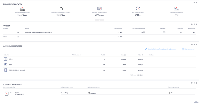

wezen spelen in sunny designer en solaredge designer. Solar edge komt met optimizers. Alleen geen idee hoe nu verder. Ik vind de verwachte opbrengst in ieder geval erg mager!
Afbeeldingslocatie: https://tweakers.net/i/t1c0gRxakPoQyIkkvyhJrvOnLr0=/800x/filters:strip_exif()/f/image/iYspOYrzYouPYLmVPneM2mYf.png?f=fotoalbum_large
Afbeeldingslocatie: https://tweakers.net/i/agNcn5U2C28E8Nb0dh-bkddxpI8=/800x/filters:strip_exif()/f/image/3Ke7Ogn3xh5gUvcAY1mPCRFd.png?f=fotoalbum_large
Afbeeldingslocatie: https://tweakers.net/i/SVmZ5KiNziLtBmhpWD5b8GRQpGU=/800x/filters:strip_exif()/f/image/2MC15i6yi6EK5jtJPGK9pOo0.png?f=fotoalbum_large
[ Voor 10% gewijzigd door Cyriel85 op 17-02-2023 14:46 ]

Bedankt, dat is een stuk beter. . (In sunny design werd automatisch tussenruimte gepakt, niet goed opgelet hier).
10% in landscape levert net iets meer kWh dan 13% wellicht door de bomen op zuid.
Nu gewoon gaan spelen met opties als de optimizers weglaten en oost-west opstelling?
Optimizers weglaten lukt helaas niet lijkt het, bij kiezen omvormer komt geen optie zonder optimizers.
Voor oost-west lijkt hij 1 string te kiezen, moeten dat dan niet 2 strings zijn?

Met SE designer kun je alleen met SE omvormer simuleren… net als Sunny alleen SMA doet.
Solaredge altijd maximale stringlengte. De trackers zitten in de optimizers.
Traditionele omvormers tracker per oriëntatie.
Met die bomenrij ervoor durf ik geen string systeem aan te raden.
Je simulatie heeft last van optimizer clipping. Dat komt mogelijk door de bomenrij… s500b zou het moeten verbeteren
731kWh/kWp valt me niet tegen gezien de situatie… je mist 19% van de zon per jaar door de bomen

€11.5K
Voor beide partijen verzorg ik zelf dakdoorvoeren.
Partij 1 plaatst zelf kast met groep + ALS voor panelen.
Partij 2 is dat nog niet in prijs opgenomen.
Partij 1 is duidelijk goedkoper en kiest voor SolarEdge. Hierbij geven ze ook een duidelijk lagere opbrengst hierdoor op.
Partij 2 vindt dit niet nodig ondanks de bomen op zuid. Zij gaan gewoon uit van string omvormer en hogere opbrengst per paneel.
Vraag me vooral af wat voor vragen ik nog aan partij 1 moet stellen over noodzaak van de optimizers. Zij hebben volgens mij een bomenrij van 20 meter hoog in hun design tool gezet waarbij werkelijkheid er minder en minder hoge bomen staan.
Heb daarnaast het idee voor de 15 panelen te gaan, omdat die huidig elektrisch verbruik (dus exc verwarmen) prima afdekt. Ivm toekomst salderen twijfel ik of het slim is voor de 30 panelen te gaan.
Iemand nog goede raad/meer info nodig?

Juist zonder salderen heb je baat bij meer leggen. Verlaagt hoeveel je moet inkopen tegen de hoofdprijs. Daarnaast geef je al aan dat verbruik toe zal nemen.
2 is te duur.
1a is accu voorbereid
1b alleen met de SE10k-rwb48
Die is pittig in prijs. 2x enkelfase is ook nog optie (1 of 2 accu’s)

Ronald schreef op vrijdag 29 december 2023 @ 07:54:
2 is te duur.
Bedankt! Accu voorbereiding lijkt me ook wel handig. Wat is er mis met de voorgestelde SE10K van offerte?
Bij mijn eigen calculatie verwachte ik met 7,5 kW aan panelen een 5,27 MWh.
De offerte geeft nu een 4 MWh met 6,5 kW aan panelen.
Rendement wordt dus lager verwacht. Op zich geen probleem, maar neem aan dat dit enkel komt door ander idee van schaduw, dat dit niet komt door gekozen omvormer?
Twijfel nog of het slim is een tussen versie aan te vragen?

Cyriel85 schreef op vrijdag 29 december 2023 @ 10:20:
De standaard SE10K doet geen accu. Of er wat mis mee is is dus afhankelijk van je wensen.
