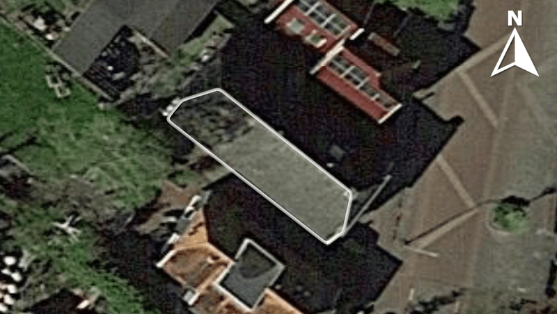

We hebben recentelijk wat aanvragen gedaan voor het zetten van zonnepanelen voor volgend jaar, en wou gewoon even rondvragen of dit een redelijk aanbod was.
20x Jinko Solar 415 WP Full Black N-types zonnepanelen + alle extra benodigdheden en laten plaatsen voor een kleine ~11.000,- incl. BTW.
Persoonlijk leek me dit wel een redelijke offerte, maar ik denk, vraag toch even
Foto
Helaas is de Google Earth weergave van ons huis niet echt geweldig maar het gaat hier om een groot schuin dak zonder ramen dat niet in de schaduw zit

1,06 euro / wP is een uitstekende prijs voor eind 2022. Blader maar eens door de andere offerte topics. 1,80 of zelfs (ver) boven de 2 euro komt ook vaak zat voor (hoewel er vaak ook dure SolarEdge en micro-inverters worden geoffreerd)
Het is één dak, een simpel dak en er is geen schaduw. Daar hoort bij een simpel systeem (eenvoudige goede stringomvormer en normaal prima merk panelen) en dat heb je het liefst voor onder de 1,20 per wP en dat is dit.

Zit de BTW van de zonnepanelen nog in die prijs? Je zit in dat geval onder de €1/wp en dat lijkt me sowieso een goede prijs.

Prima prijs inderdaad en geen extra toeters en bellen die je niet nodig hebt.
