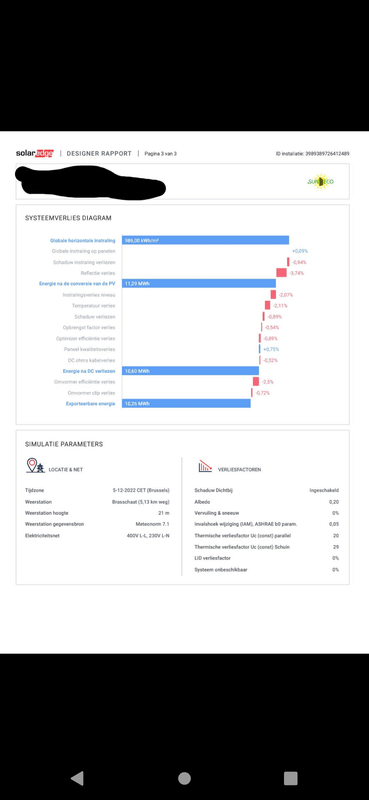

Ronald schreef op zaterdag 17 december 2022 @ 14:17:
Solaredge werkt anders, maar niet zonder beperkingen. Simuleren in SolarEdge designer is in dit geval heel belangrijk. Heeft de installateur dat rapport aangeleverd?
Bedoel je dit
Afbeeldingslocatie: https://tweakers.net/i/mekvoYwamhOxUQ1DkIjXfx6LNUI=/x800/filters:strip_exif()/f/image/WqJgAFGQFe6FRimVKr25rH7M.png?f=fotoalbum_large

Heb je ook de rest (met allerlei horizontale staafjes?)
En wat beter leesbaar? ;)
[ Voor 19% gewijzigd door teacher op 17-12-2022 15:13 ]
Wise enough to play the fool

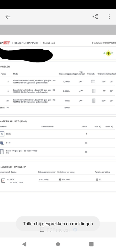

  • Bive
  • Registratie: December 2022
  • Laatst online: 04-04 16:42
Beter leesbaar gaat niet lukken, vrees ik. Maar je kan de foto toch vergroten als je er op klikt?Afbeeldingslocatie: https://tweakers.net/i/c3qfc8j7XWI7AZubulSh7P0tR9I=/x800/filters:strip_exif()/f/image/AkRRSDvrGnLYPvxcYOkcdOXn.png?f=fotoalbum_large
  • Beste antwoord
  • Ronald
  • Laatst online: 10:05
Gaat om de opbrengst factor verlies post. Die vinden wij eng.
Dat is een verlies post die gebeurd op panelen die vol in de zon teveel beter kunnen draaien dan de optimizers kunnen fixen: dan worden ze afgetopt.
Nu is een half percent niet zo veel, maar het kan ook te makkelijk erger uitpakken…
Wellicht lost het op met s500b optimizers.
Is 4 en 6 het maximaal haalbare oost en west?
  • Bive
4 is zuid en dat is max want is zijkant huis en er zijn Veluxen.
6 is oost. In principe zou er nog enkele bij kunnen maar daar staat een grote boom.

Dus die opbrengst factor verlies post moet positief zijn?
  • teacher
  • Laatst online: 09:48
teacher
Dysgaf!
Die moet zo klein mogelijk zijn en het liefst 0.

  • Ronald
Bive schreef op zaterdag 17 december 2022 @ 16:00:
Dakpannen leveren een hoop minder op dan een paneel in de buurt van de boom.
Ik heb een paneel liggen op een plek waar veel mensen niets gelegd zien hebben: Ronald in "Mogelijk schaduw enkele panelen, SMA omvormer" (uitleg in de post minder relevant, maar stond nog in clipboard voor ander topic)
Heeft installateur het huis met de boom redelijk representatief getekend?
Snelste optie is kijken wat het ontwerp doet met s500b. Dan kijken hoeveel nog nodig is op oost om van de verliespost af te komen.
