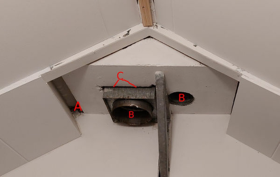

Hi, mijn dak is recentelijk geïsoleerd. Nou weet ik alleen nog niet goed wat ik aan wil met deze schoorsteen.
Situatie:
Afbeeldingslocatie: https://tweakers.net/i/jLG2rb7CZb9cTU22UbsEoeG-uvE=/full-fit-in/4920x3264/filters:max_bytes(3145728):no_upscale():strip_icc():fill(white):strip_exif()/f/image/x3xgj3OCjrDIDu9TTmIxOpYv.jpg?f=user_large
Afbeeldingslocatie: https://tweakers.net/i/0ojtGTYoR2sG_oxE9g-zT-UsTA8=/full-fit-in/4920x3264/filters:max_bytes(3145728):no_upscale():strip_icc():fill(white):strip_exif()/f/image/dVW2p9vojv46ybZnmPMK1iKF.jpg?f=user_large

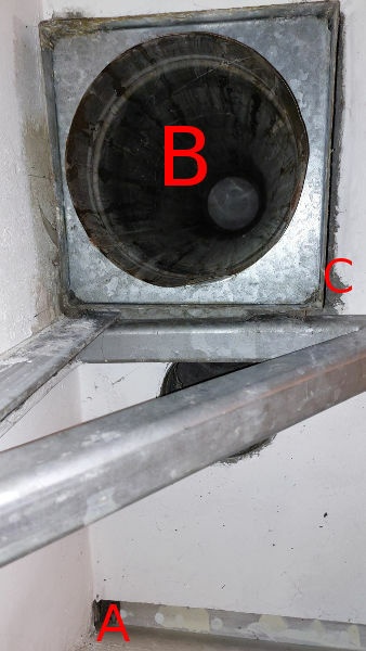

- ik voel (droge) (steen)wol op plek A (zal de spouwmuur zijn met isolatie vanuit de bouw, heeft niks het met zojuist geïsoleerde dak te maken)
- B de binnenkant van de buizen is dicht, afgedopt met lood van buitenaf. Er hangen echter wel condensdruppels aan helemaal bovenaan de buis, wat m.i. zal komen van de warme lucht vanuit de woning

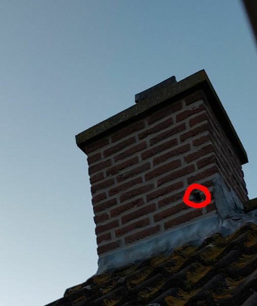

- C - ik voel tocht (bij winderig weer) op de plek tussen de buis en de stenen. M.i. kan dit komen door ofwel een gaatje in de schoorsteen (zie foto hieronder) of van onder de pannen vandaan.
- er ligt soms wat vocht op de grond van de zolder recht onder de schoorsteen. Het lukt me helaas niet om met zekerheid te stellen of dit vanaf B of C of dat gaatje komt. Dat laatste lijkt me overigens sterk want de regen staat niet echt op die kant. A ook niet, want dan zou steenwol en/of houten balk nat zijn, wat niet het geval is.
Afbeeldingslocatie: https://tweakers.net/i/RuDmYYNJMNuhkEZHjyBDupbWZJc=/full-fit-in/4920x3264/filters:max_bytes(3145728):no_upscale():strip_icc():fill(white):strip_exif()/f/image/5MjxiifMXxWRl4Jok9Jf8e9n.jpg?f=user_large
Hoe zouden jullie adviseren dat ik te werk ga? Indien relevant: ik heb nog glaswol en klimaatfolie in huis.
Oorzaak vinden van het vocht lijkt me prio 1, maar hoe? Eerst de condensvorming aan de binnenkant van de buis tegengaan om dat als oorzaak uit te sluiten? Ik wil uiteraard geen vocht opsluiten.
