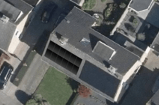

Het hele zonnepanelenverhaal wordt me iets teveel qua informatie en opties. Willen jullie eens meekijken met deze offerte?
12x Jinko Solar Tiger Neo N-Type JKM420N-54HL4-B of Bauer 370Wp N glas-glas (zelfde prijs)
1x Goodwe 4200D-NS
Max vermogen: 5040 Wp
Verwachte jaaropbrengst: 4789kWh
Het betreft de panelen aan de linkerhelft van het huis
Afbeeldingslocatie: https://tweakers.net/i/5ClFwvFEK-dF675AKdsIinGYO-0=/full-fit-in/4000x4000/filters:no_upscale():fill(white):strip_exif()/f/image/bTeiZOBbDt3nROfRuO3e5zRv.png?f=user_large
Offerte: 6500 ex btw

Dat komt neer op €1,28/Wp voor de jinko’s.
Als dat ook nog redelijk vlot - voor de lente - gelegd kan worden is dat redelijk (wel boven in de marge zeg maar voor een string systeem)
Met de Bauer ga je een iets lagere opbrengst hebben. Dat doe je hooguit voor nog langere levensduur ( maar de jinko komen al met behoorlijk veel garantie)
