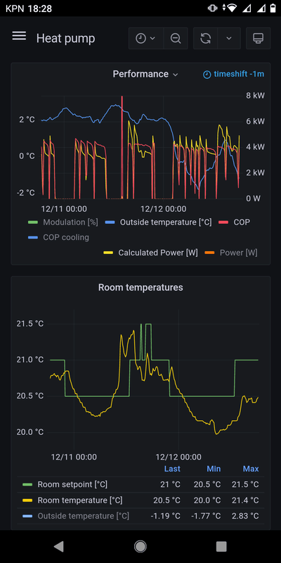

Dat gezegd hebbende is een dagtotaal van je hele huis lastig op waarde te schatten.
Mijn hoekhuis is iets kleiner, daar gebruikt de warmtepomp afgegelopen week ca 15 kWh per dag.
Maar omdat 1x per week ook een auto opgeladen wordt zijn er ook dagen met 60 kWh totaalverbruik :)

15kWh is met welke kamertemperatuur?
  • Proton_
  • Laatst online: 31-10 18:36
Proton_
Team Welles
Onderste grafiek, bovenste is voor de buitentemperatuur en de defrosts van mijn L/W unit. Die heb jij alvast niet.
Gisterochtend koekjes gebakken, dus lichte overshoot ;)
Afbeeldingslocatie: https://tweakers.net/i/isNLcEErwMTKYug1RMaZGSeCoNo=/x800/filters:strip_exif()/f/image/7FewWvBiGZT5qc1j25qw3gsn.png?f=fotoalbum_large

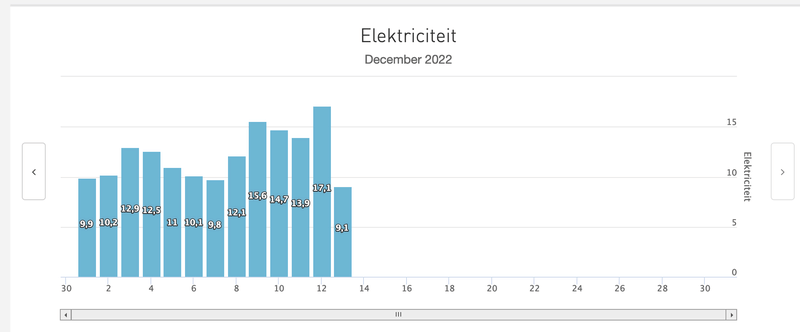

Hier per jaar 5000 kWh op een huis met een oppervlakte van 100m2.
Dus 50 kWh/m2/jaar. En daar zit alles in verwarmen, koelen, koken, wassen, drogen, tv kijken alleen geen auto laden.
Dat is gemiddeld14 kWh/dag en in de winter meer dan in de zomer. zomers 10 kWh/dag Winters 20 kWh/dag.
Minimum dit jaar 3 kWh/dag en maximum 26 kWh/dag.
Maximum uit net getrokken vermogen 4400 Watt dit jaar, maar dat kan nog verbroken worden.
Rekening is (gelukkig) lager want we hebben zonnepanelen met een opwek van 3500 kWh/jaar.
De warmtepomp neemt hiervoor 1200 kWh/jaar voor zijn rekening (1000 kWh voor verwarmen en 200 kWh voor het koelen), waarbij met dagen zoals vandaag met winterse temperaturen 10 kWh.
Afbeeldingslocatie: https://tweakers.net/i/eDdDTOC3IBaruzbiN0iorF_OZnI=/800x/filters:strip_icc():strip_exif()/f/image/LlTOBb9gcFVI8fkX8Sb029UN.jpg?f=fotoalbum_large

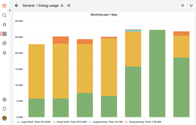

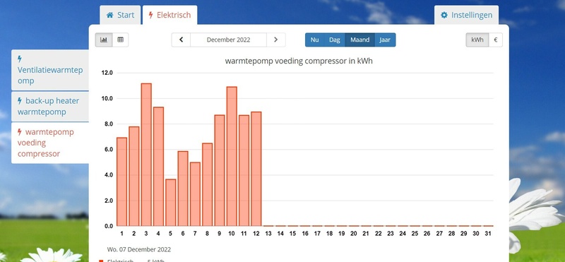

Het blijft natuurlijk een beetje appels met peren vergelijken. Een kWh op de groep van je warmtepomp zou al een duidelijker beeld kunnen geven over wat je nou echt kwijt bent aan energie voor verwarmen.
Bij ons staat een Nibe F1255 vrijstaande woning met overal vloerverwarming dit is zo'n 175 m2. Woonkamer temperatuur schommelt hier in de woonkamer rond tussen 21,5 en 22 graden.
Verbruik van de groep van de warmtepomp afgelopen 7 dagen:
Afbeeldingslocatie: https://tweakers.net/i/b5mhpnEY8jVsqvsg0s2VAT3mTxU=/800x/filters:strip_exif()/f/image/5ZtWVPJCUGngLgMHvVtPRYKX.png?f=fotoalbum_large
Totaal verbruik/opwek afgelopen 7 dagen:
Afbeeldingslocatie: https://tweakers.net/i/Fq5jMGoFSv2rBVxVFWsRx-gcRDs=/800x/filters:strip_exif()/f/image/GEsSkvvwDgATyjtDrwqBZyxy.png?f=fotoalbum_large
