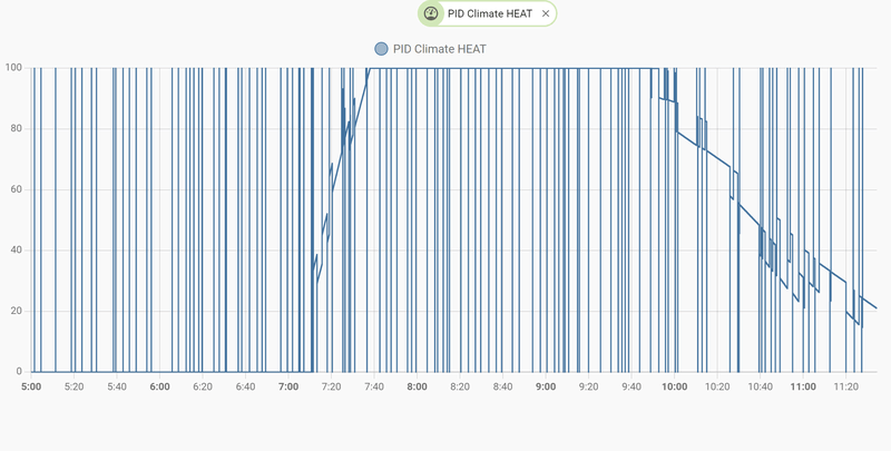

Ook zie ik daarna dat de PID climate HEAT heel erg op en neer hupst:

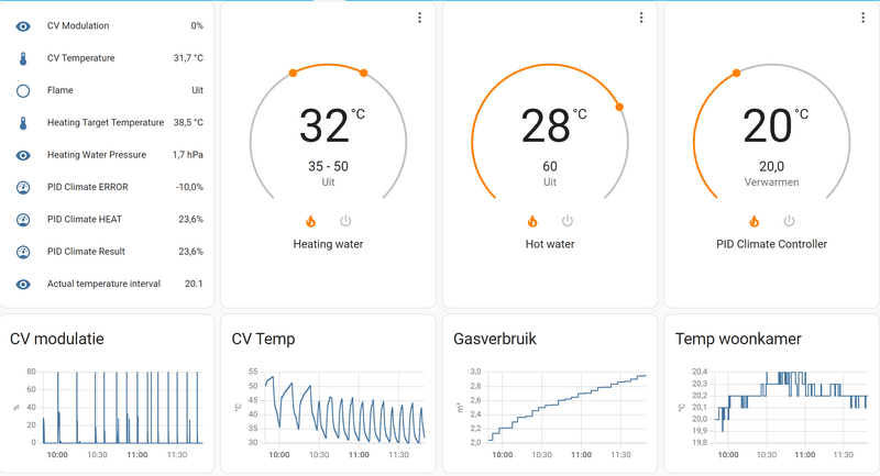

De temperatuur staat ingesteld op 20 graden. Hij ging even naar 20.4 waarna ie langzaam aftuned naar 20 graden, en daar blijft hangen (ketel gaat steeds minder vaak aan, en gasverbruik vlakt ook af). Zie grafieken onderin.
Afbeeldingslocatie: https://tweakers.net/i/0ddZQSqrRM-8_9FJTQL80Mh7_cE=/800x/filters:strip_exif()/f/image/GnBC4AQn55rk9UOeH1xPoDYy.png?f=fotoalbum_large

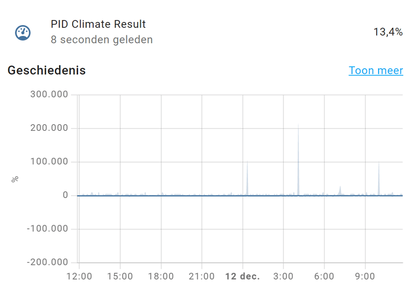

De PID Climate results zijn daarnaast ook schokkend. Blijkbaar zijn er uitschieters van wel een half miljoen? Al zie ik dat niet terug als ik de waardes een tijdje afkijk in 't popupvenster:
Afbeeldingslocatie: https://tweakers.net/i/L-jyK4q2pljtkKWF_WukKbHOs6Q=/800x/filters:strip_exif()/f/image/mecj9E8CpAyURDERCg7aAAUf.png?f=fotoalbum_large
Kortom, de vraag is:
is dit gedrag normaal? Is ie goed afgeregeld? Ik zou zelf verwachten dat als het 20 graden is, de ketel helemaal uit gaat? Tot het bijv. 19.5 is, en ie dan weer aanslaat? Of is dat meer bij een aan/uit ketel thermostaat (had ik hiervoor).
