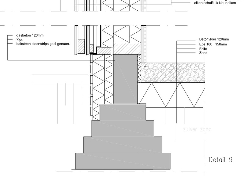

ik heb xps (qboard) met steenstrips, je kan ook natuursteen of kantplanken gebruiken.
dit is mijn principe detail, ik heb ook de koudebrug naar de fundering proberen te doorbreken door gasbeton en een strook isolatie binnen te gebruiken. het is altijd verstandig om details te tekenen dan kom je vanzelf de probelemen tegen.

Details gaan we zeker tekenen. Ik weet alleen niet of ik het zo mooi getekend krijg als wat ik hier vaak zie. Maar we moeten eerst maar eens gaan graven om te zien wat we tegen komen. Werken met kantplanken lijkt mij de beste oplossing voor onze situatie.
