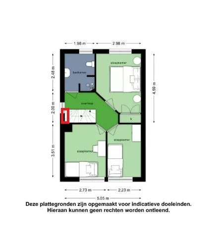

Hoi,
Tijdje geleden hebben we hier een mannetje op bezoek gehad voor plaatsing van een airco.
We willen graag ook de boven verdieping koelen/verwarmen..
De beste optie is natuurlijk in elke ruimte een binnenunit, maar dat geeft veel problemen met het aanleggen van leidingen en plaatsing van de buitenunit(s).
De persoon in kwestie kwam met de volgende oplossing:
De binnenunit ophangen in het trapgat naar zolder, en de blaasrichting dus richting de deuren van de slaapkamers.
We hebben een open trap, dus de koele lucht zal er makkelijk tussendoor gaan.
Als model adviseerde hij een Mitsubishi Heavy 5KW buiten + binnenunit (SRK50ZS-W).
Deze is geschikt tot 150m3, dat zal voldoende moeten zijn om de bovenverdieping te koelen (+/- 120m3).
Klopt dit advies, of denken jullie dat het koelen van de slaapkamers op deze manier niet verstandig is?
Het is niet de meest ideale oplossing, maar wel de meest praktische denk ik.
Onderste 2 slaapkamers zitten op het oosten, en zullen dus niet heel heet worden door directe zon.

Verwijderd schreef op vrijdag 9 december 2022 @ 10:04:
Zelf zou ik nooit voor dit soort oplossingen gaan. Kou zakt, dus je zult een deel van je koeling kwijt raken naar beneden toe, en met de huidige stroomprijzen is dat al helemaal geen leuk vooruitzicht.
Hoe wij een gelijkende situatie hebben opgelost is door de airco in de kamer te hangen waar de zon opstaat (als ik je verhaal goed begrijp die bovenste). Die heeft ook het meeste last van de warmte immers. Op de dagen dat het dan echt niet meer uit is te houden in de andere twee kamers kan je altijd de deuren even tegen elkaar open zetten en wat extra kou erin schieten. Zo voorkom je dat je het hele jaar je trappenhuis aan het koelen bent voor die paar dagen dat het niet uit te houden is op die onderste twee kamers.
Je zou zelfs eventueel aan twee spijkertjes een doek kunnen ophangen bij de deuren daar zodat de lucht het trappenhuis niet in wordt geblazen maar richting de andere kamers. Is ook niet 100% effectief, maar wij merken zelf wel het verschil als we dit doen t.o.v. het open trappenhuis.

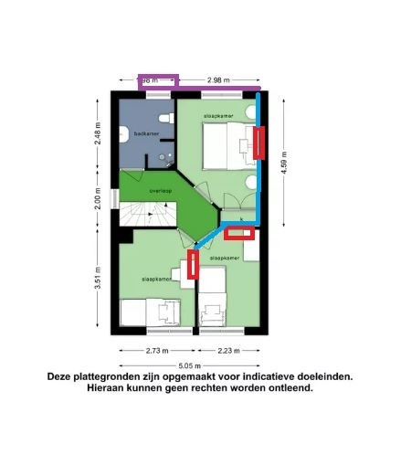

Dat is inderdaad het nadeel, gelukkig is het halletje beneden niet heel groot, en zit er een deur naar de woonkamer, die ruimte was ingecalculeerd qua capaciteit..
Een andere optie is toch 3 binnenunits, maar ik ben dan bang dat je in de bovenste slaapkamer een hele dikke koof/goot krijgt waar de leidingen doorlopen.
De buitenunit staat dan op de uitbouw onder de badkamer.

verstappen33 schreef op vrijdag 9 december 2022 @ 10:10:
Ik zou liever een koof hebben, dan een slecht functionerende airco ;)
Als je die koof netjes aanlegt dan hoeft dat toch niet storend te zijn? En je kan de leidingen combineren qua isolatie lijkt mij, dus de 3 aanvoer-, en de 3 afvoerleidingen samen isoleren, ipv elk apart. Dat zal een hoop dikte schelen.

Aikon schreef op vrijdag 9 december 2022 @ 13:02:
Je klopt, ik heb de installateur gemailt met de optie om elke kamer apart te kunnen regelen.
Ben benieuwd naar zijn bevindingen en aanbevelingen.
Mijn vrouw is nog niet om, die vind zo'n binnenunit behoorlijk lelijk :+, maarja hoevaak ben je op de slaapkamer daadwerkelijk aanwezig en let je op dit soort details?

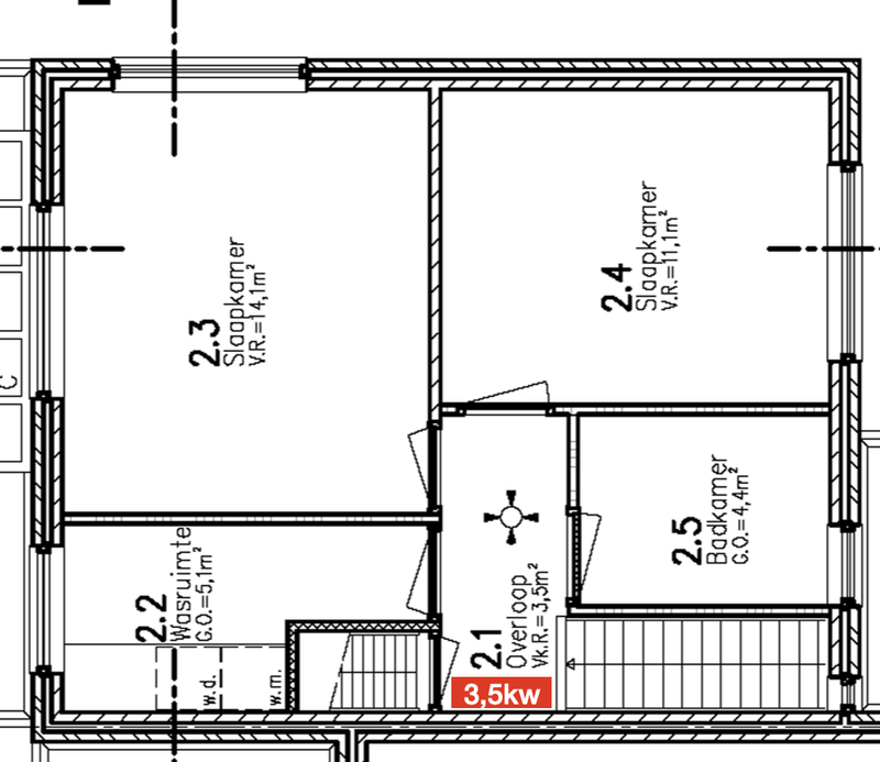

Afbeeldingslocatie: https://tweakers.net/i/RI_1wgg6OZDXAXffBhTo8OdryWY=/800x/filters:strip_exif()/f/image/YlEVqDWTL2JM6GaCM1GqYg74.png?f=fotoalbum_large
Ik heb de bovenstaande situatie. Hoop dat de 2 slaapkamers voldoende koel zullen worden in de zomer (zuid is links boven). Na het lezen van jou verhaal ben ik wel positief gesteld. Denk je dat het voldoende is?
  • Craven
  • Laatst online: 20:58
Mits je de deuren open laat staan en gebruikt zoals ik doe denk ik van wel. Dus zorgen dat het hele huis of verdieping gekoeld blijft ipv verwachten dat je het savonds even aan kan zetten om te af te laten koelen.
