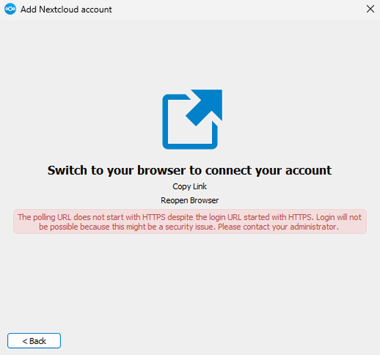

Inmiddels loopt alles lekker op mijn TrueNAS met oa. Nextcloud. SSL en subdomain is allemaal prima dmv truecharts versie van Nextcloud.
Enige probleem is dat de (windows) app die niet wil verbinden.
Afbeeldingslocatie: https://tweakers.net/i/G8_sJMEXZUZNMHICa73GlVVxi7M=/full-fit-in/4000x4000/filters:no_upscale():fill(white):strip_exif()/f/image/ypJ8eFXQ0kRZnxRtzQ4bGaLm.png?f=user_large
Ik zie iets over het hoofd, maar weet niet wat. Iemand suggesties?

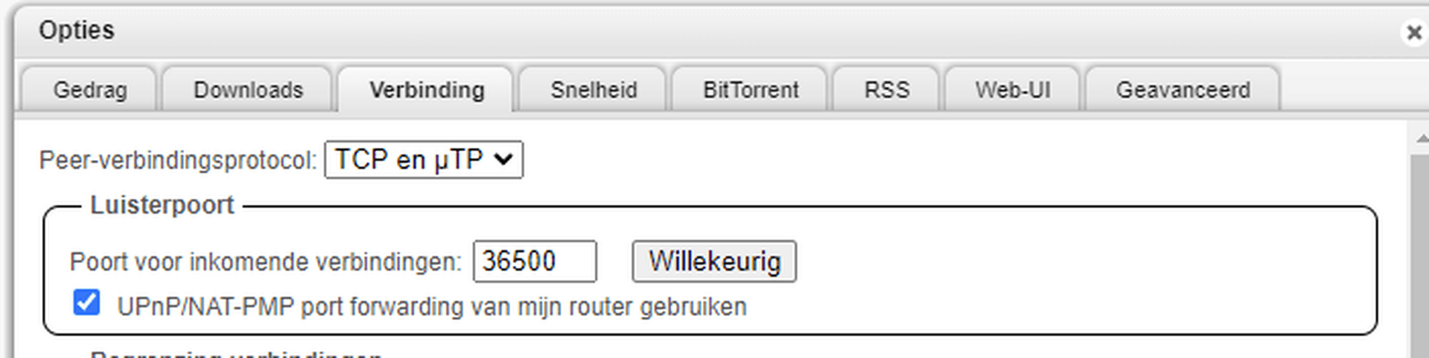

  • Villager
  • Laatst online: 25-11 14:16
Cybergamer schreef op zondag 10 december 2023 @ 12:44:
Die zijn, zover ik zie, niet nodig. Bij mij werkt het gewoon met deze instellingen.
Welke porten gebruikt je client? Welke provider heb je?
Gebruik je dan de uPnP plugin? Dan maakt hij zelf de settings aan misschien?
Afbeeldingslocatie: https://tweakers.net/i/xAqiEZdrELQMdGJFE_KF1v-eGSU=/full-fit-in/4000x4000/filters:no_upscale():fill(white):strip_exif()/f/image/A4i8Omt8xMsJRUq282KORHOB.png?f=user_large
De client gebruikt poort 36500 en ik zit bij KPN.
  • Cybergamer
  • Laatst online: 20-06 15:26
Cybergamer
Wanna Play a Game?
Nee, gebruik geen upnp. Wat je zou kunnen doen is een TCP/UDP regel aanmaken voor 36500 zoals mijn plaatje (vervang HTTPS met Other en vul daar 36500 in, en vervang de 9001 ook met 36500).
Maar het is wel vreemd, bij mij werkte het gewoon out-of-the-box. Misschien dat KPN die port blocked?
[ Voor 21% gewijzigd door Cybergamer op 10-12-2023 13:33 ]
cybergamers.nl
