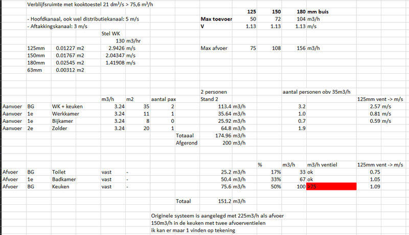

Wat ik niet helemaal snap is op de tekening van origine staan in de keuken 2 ventielen, 2x75m3/h maar ik kan er maar eentje vinden op de fotos. Dus of dat ging om de afzuigkap, maar dat lijkt me gek om in je mech. vent te brengen al dat vet, of het is later samengevoegd. Moet ik nog even naar kijken.
Verder uitzoeken hoe hoog je aanvoer vanuit een 150mm buis mag zijn ivm dat ik in de woonkamer/keuken uitkom op een aanvoer van ca. 130m3/h (3.24m3/h per m2, ca 40m2)

Verder heb ik me verdiept in de benodigde debieten:
Afbeeldingslocatie: https://tweakers.net/i/hYAvlq361iGC-_aS7ReUDUk9K-U=/800x/filters:strip_exif()/f/image/KEG7mmE2jPB31bSZnUfblqh5.png?f=fotoalbum_large

Mbt die ventilatie: is denk ik verstandig om in de woonkamer dan een splitsing te maken van 1x125 naar 2x125 ventielen of zelfs 3. Even kijken of ik een mooi klein verdeel dingetje kan vinden. Het wordt allemaal in een koof ingebouwd in principe dus hoe kleiner hoe beter.
