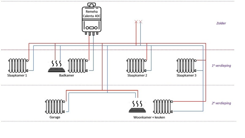

Situatieschets:
Afbeeldingslocatie: https://tweakers.net/i/S8a1atdoruBVzUNHtA6A7YCTucw=/800x/filters:strip_icc():strip_exif()/f/image/CNM1INelcf6JssCAeNBof1G3.jpg?f=fotoalbum_large
De radiator op zolder heb ik (tijdelijk) weggehaald. We willen de zolder aanpakken en gezien de huidige kleur van de radiator (grijs) weet ik nu al dat de vrouw des huizes deze anders wil hebben. Nu het systeem toch leeg was heb ik deze maar meteen losgekoppeld.

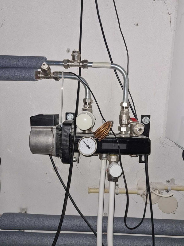

De verdeler van de badkamer:
Afbeeldingslocatie: https://tweakers.net/i/oytMD2ab_ie7tEToSQmj6WNeaas=/x800/filters:strip_icc():strip_exif()/f/image/ExVJZ8vdckoeZjALM4Vy78jL.jpg?f=fotoalbum_large
Hangt klem naast de ketel (korte afstand dus).
Thermostaatknop staat op 45.
Met de witte plastic knop de groep geknepen zodat er 45gr in gaat en 40gr uitgaat (5gr deltaT).
Er zit rechtsboven een kogelkraan welke op de foto dichtstaat, maar normaliter dus open.

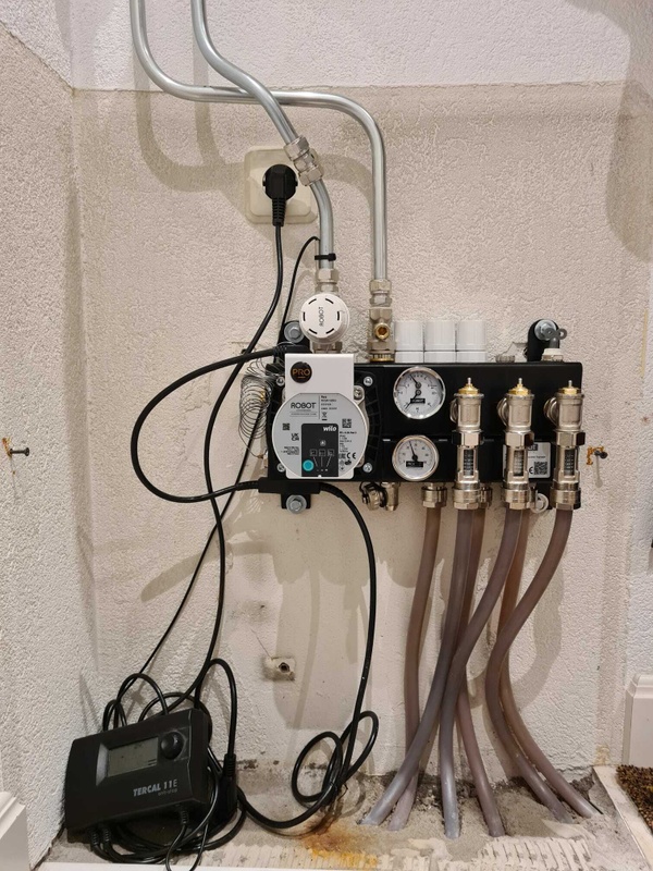

De verdeler van de woonkamer:
Afbeeldingslocatie: https://tweakers.net/i/aJWtlLXTT7WeYKRJFzqiw8ILpJ0=/x800/filters:strip_icc():strip_exif()/f/image/5nntFT5AB63tQWEsrvvYM3vr.jpg?f=fotoalbum_large
Voetventiel staat helemaal open.
LTV inregelventiel staat helemaal open (tegen de klok in gedraaid).
Thermostaatknop staat helemaal open (tegen de klok in gedraaid).
Pomp staat op delta P standje 2.
Debiet per groep 2 à 2.5. (zet ik de vvw pomp hoger, dan wordt het hoger)

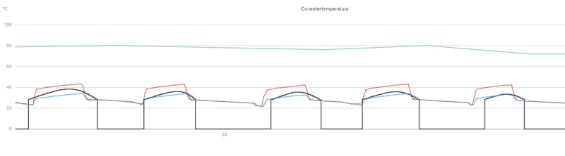

De temperatuur in de woonkamer stond vannacht ingesteld op 18gr.
Dit is het stookgedrag van vandaag:
Afbeeldingslocatie: https://tweakers.net/i/tcAoGpYKRcYa291eUyrw_DFOuJM=/800x/filters:strip_icc():strip_exif()/f/image/qUHjlImcxgh1jGws9L33ur92.jpg?f=fotoalbum_large
Eén en al gependel, met als gevolg dat het dus maar met moeite 18 graden blijft én alsnog nu al bijna 3m3 verbruikt. Voor eigenlijk dus niets....
Het valt me ook wel op dat de aanvoertemperatuur nu veel lager ligt dan tijdens het inregelen.
Het lijkt er dus op dat vol gas alles goed gaat, maar wanneer het systeem terug regelt het fout gaat. Ik krijg dit er maar niet uit. Terwijl ik juist had verwacht dat het met de verkeerdom aangesloten radiator en lekkende bypass nu juist een makkie moest wezen.

Door de opbouw van de mengende vloerverwarmingverdeler komt daar een retour uit die ongeveer gelijk is aan wat er uit de vloer komt, ongeacht de temperatuur die je er in stopt.
Negeer die dT.
40 graden is ook aan de hoge kant voor vvw.
Je grafiek laat geen tijdschaal is, hoe weet je dat het geen slimmigheid van je thermostaat is (low load regeling)? Wat is groen en zwart in je grafiek?

Proton_ schreef op woensdag 7 december 2022 @ 20:44:
Ja, sorry, de grafiek is niet echt duidelijk zo nee.
Die "04" die je ziet staan is 4 uur snachts. De X-as begint op 00:00.
Zwart is gewenste keteltemperatuur.
Rood is aanvoertemperatuur.
Blauw is retourtemperatuur.
Op het moment dat de aanvoertemperatuur zakt aan het einde van de blokken, schiet de ketel in stand 8.01. Dat is antipendelstand.

Blijkbaar dubbele post gemaakt. De grafiek laat toch geen " pendelen " zien. Althans niet als ik onderstaande test beschrijving lees en tegen je grafiek aanveeg.
Jou ketel gaat branden , een uur, als ik de uitleg bij de grafiek goed begrijp, en dan weer uit. Is dan een uur uit...en gaat dan weer aan.

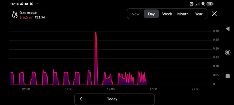

Onderaan heb ik een plaatje waarbij pendelen vermoed is op het rechter deel van de dag. Daar zie je de ketel hele korte golfjes maken, daar verdenk ik pendelen. De ketel gaat daar snel aan en uit. Op de linker helft blijft de ketel langere tijd constant branden.

Plaatje met gasverbruik en verdenking pendelen op rechts:
Afbeeldingslocatie: https://tweakers.net/i/tBQGJSge5m8p9C7mlprrD2vQ6ps=/800x/filters:strip_icc():strip_exif()/f/image/CAF3cWC9s3pCA7Mv3uRz1ueR.jpg?f=fotoalbum_large

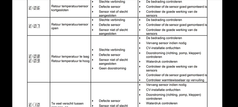

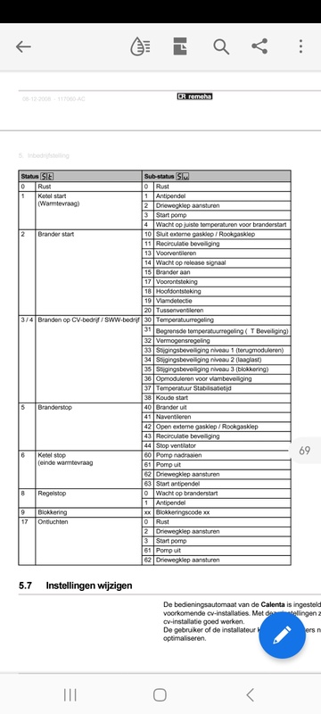

Mijn conclusie dat hij pendelt komt uit het feit dat de ketel stopt met stoken met code 8.01.
Het criteria waarom hij dat doet weet ik niet precies, maar ik vermoedt dat het komt omdat de aanvoertemperatuur tever boven het setpoint stijgt. Ik weet niet wat "tever" is en ik weet eigenlijk ook niet waarom de aanvoertemperatuur blijft doorstijgen. Ik vermoed omdat de ketel niet zachter kan branden (staat al op laagste vermogen terug gemoduleerd) en er nog een hap warmte bij krijgt van de geconsolideerde gassen(?).
Daarom gaat het volgens mij bij harder stoken beter: dan wordt de aanvoertemperatuur al hoog verwacht en pendelt hij dus niet. Maar zodra de ruimtetemperatuur bij de gewenste temperatuur op de thermostaat komt, wordt het setpoint weer verlaagd (je wilt immers minder hard stoken), maar dan klapt hij vrijwel meteen in de antipendel-stand.
De pendeltest zoals hierboven beschreven kom ik dus wel door. Maar gaat hij de ruimtetemperatuur "onderhouden" dan schiet hij in de antipendel modus met als resultaat dat hij wacht tot de watertemperaturen zijn gezakt, maar ondertussen de ruimtetemperatuur ook en zo in een soort neerwaartse spiraal komt: stoken, maar niet warm worden.
Code 8.01 in Google levert niet zoveel op. Code E8 wel, das retour temp te laag. Is dat hetzelfde?
Wat is de retour temperatuur als de ketel het verdachte gedrag vertoont?
Afbeeldingslocatie: https://tweakers.net/i/C4dbPl67dxF6JL22fPRDNX2camg=/800x/filters:strip_icc():strip_exif()/f/image/d554NmNfKlm5Si25tQKR38aj.jpg?f=fotoalbum_large

Juppehup schreef op woensdag 7 december 2022 @ 21:06:
Je retour is bijna direct gelijk aan je aanvoer. Dat vindt ie niet leuk. Als de retour zo snel heet wordt wordt er maar bar weinig warmte afgegeven.
Wat is de retour temp van de vloerverwarming op dat moment? Waar in het systeem komt die warmte (kortsluiting) vandaan?
8.01 is antipendel, onderstaand plaatje uit de handleiding:
Afbeeldingslocatie: https://tweakers.net/i/c2-ZeCGlSRzHeC_X_0iaSPZGjU0=/x800/filters:strip_icc():strip_exif()/f/image/9MoJy3tYc1wDjn3eSQwAt5mP.jpg?f=fotoalbum_large
Zou het uit de vvw van de badkamer kunnen komen? Snachts schakel ik de pomp uit met een slimme stekker, maar dan gaat de aanvoer zo direct via de mengverdeler terug de retour in zeker?
De andere kant is dat wanneer de pomp wel aanstaat, dan gaat er 43 mn vloer in en 38 eruit. Das ook best hoog en het zit klem naast de ketel.
Misschien moet ik de temperatuur van de thermostaatkraan van de verdeler van de badkamer eens een paar graden lager zetten (35 in, 30uit).
  • Ronald
Badkamer heeft maar weinig afgifte, dus met veel debiet pak je weinig deltaT.
De aanvoer naar beide verdelers is zo te zien voor beide 15mm. Afgezien van verschil in stromingsweerstand verwacht je dus geen groot verschil in debiet bij de verdelers. Ofwel je verwacht weinig dT bij badkamer, meer bij woonkamer.
Maar dat veranderd niet dat er domweg geen 8kW je huis in hoeft of zelfs kan ;)
Ik zie helaas geen echte oplossing. Teveel vermogen is teveel vermogen. Ja een dik buffer vat… maar daar zitten ook de nodige nadelen aan waaronder efficiëntie.
Mijn situatie is niet 100% te vergelijken, maar ik krijg met gesloten (pomploze) verdeler pak hem beet 5-6 kW mijn 50m2 vloer in met 4 groepen 14mm slang (dat is niet optimaal) en cv aanvoer ingesteld op 35. Dit is riant voldoende om de woonkamer warm te houden (bij -8 en storm maar 3,5kW nodig)
[ Voor 22% gewijzigd door Ronald op 08-12-2022 18:58 ]

Juppehup schreef op donderdag 8 december 2022 @ 13:57:
Bij Rehema springt deze in code 8.01 indien de aanvoertemp 5 graden boven het CV setpoint komt. Stel je dus een setpoint van 60 in, en de aanvoer gaat naar 65, dan stopt de ketel met branden. De reden is vaak dat de retour te warm is, waardoor de ketel zelfs op minimaal vermogen te veel warmte toevoegt. Stel dat de retour 50 graden is, dan lukt het niet meer op een aanvoer van 60 te handhaven.
Je zal dus moeten zorgen dat je retourtemperatuur omlaag gaat.
