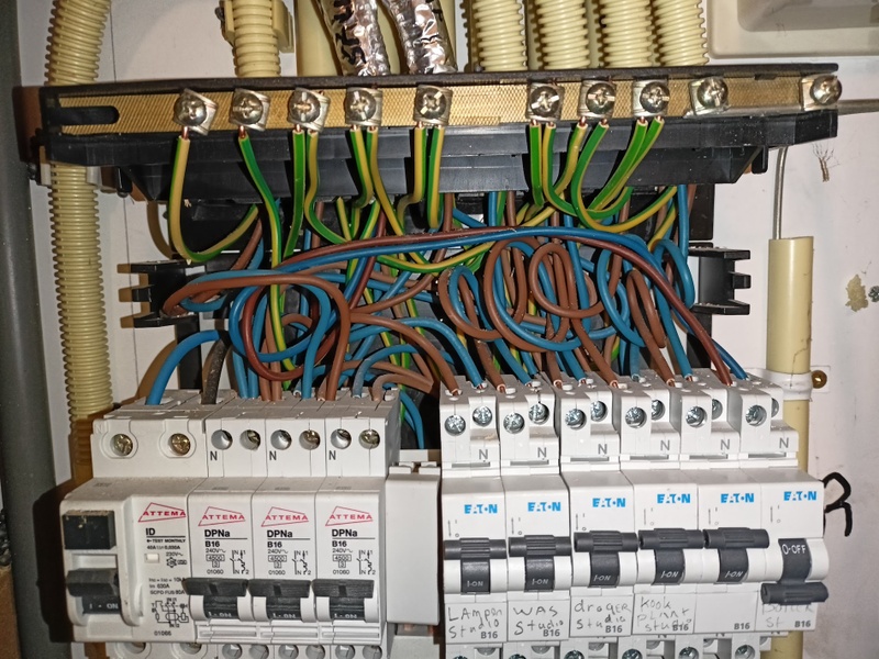

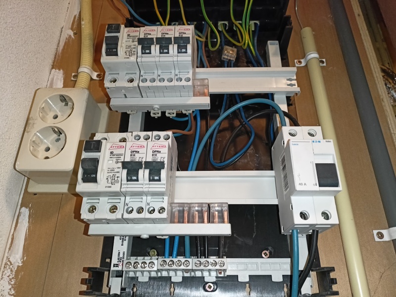

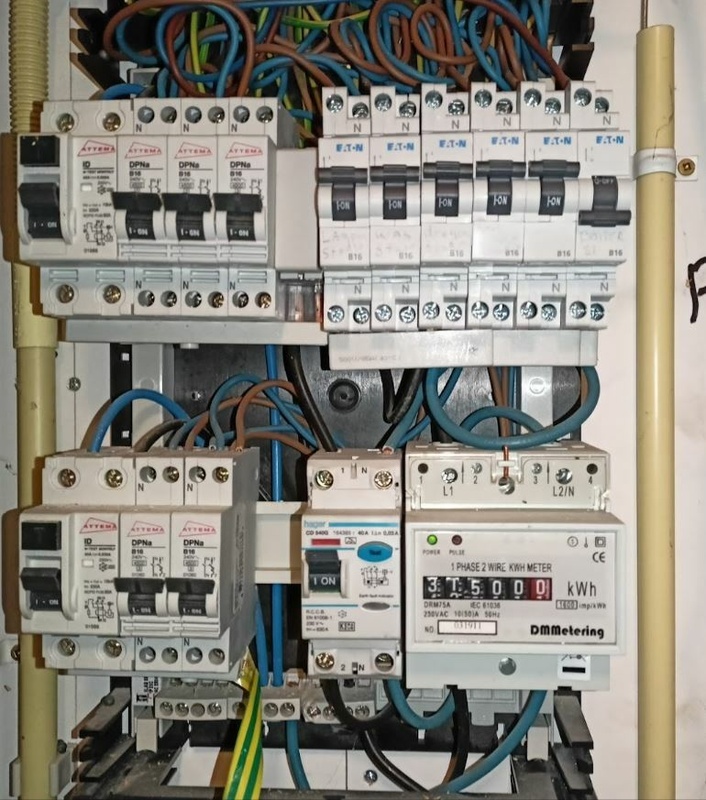

Beste,
Ik ben een installatie aan het samenstellen en zou graag hulp ontvangen voor de laatste componenten.
De installatie bestaat uit een 5Kw 3fase Goodwe serie omvormer ( 2 strings ).
Onder het dak moet ik de spullen nog bestellen.
Denk zelf aan deze werkschakelaar https://www.eaton.com/con...-de-pv-omvormer-nl-nl.pdf
Vervolgens van zolder naar meterkast > 12 meter YMVK kabel - 5x 4mm2.
De Aansluiting Liander is 3x 25A.
De Holec 63A hoofdschakelaar wordt gevoed 3 zwarte fasedraden en 1 blauwe nuldraad ( 10mm2 ).
Nu is het huis ooit in 2en gesplitst voor verhuur, en in 2007 zijn er twee nieuwe schakelkasten gemonteerd.
Naar de grootste schakelkast gaan 2 fase draden en de nul.
Naar de kleinste schakelkast gaat 1 fase en nul heen
Nu vraag ik mij af, wat in deze situatie een budget oplossing kan zijn, om de 3fase omvormer aan te kunnen koppelen.
Bijvoorbeeld een klein schakelkastje toevoegen aan de hoofdschakelaar?
En zou iemand wellicht in Jip Janneke taal kunnen uitleggen hoe dat aan te sluiten?
En wellicht een link naar onderdelen die daarvoor besteld moeten worden 🙂
Alle ideeën zijn welkom :)

1) Budgetoplossingen en elektriciteit is doorgaans een slecht idee
2) Het lijkt wel alsof er 6 groepen achter 1 aardlek zitten. Dat mogen er maar 4 zijn.
3) Naast de hoofdschakelaar kan je toch een 3-fase alamat plaatsen voor je omvormer?
  • Rukapul
In de kast met de hoofdschakelaar zitten onderin een aantal railblokjes (4x4). Ik zie wel wat draden maar niet waar die heen lopen (nergens? Alleen onderling doorverbonden?). Als je een van die blokjes vrij kunt spelen door de koppeling weg te halen, dan kun je de derde fase (of alle fasen) daar splitsen voor beide kasten. Net als de nul nu al :)
Wat een bende trouwens :P
[ Voor 17% gewijzigd door Rukapul op 07-12-2022 18:05 ]

En heb je werkelijk maar een kookplaat van 2000W? Of is dat een rekengemiddelde? Een normale kookplaat (aka 7 of 11kW) hoort namelijk op een 3-fase groepje. Je zou eventueel naar de grote onderverdeler ook de derde fase kunnen trekken.
En zie ik nu een lasklem waar een zwarte en een blauwe draad in gaan?

Hier de foto van die 6 groepen. Kan jij het bevestigen bij het zien hiervan?
Afbeeldingslocatie: https://tweakers.net/i/Bp9dK9TiouxKxEumGoDzASXy3YI=/800x/filters:strip_icc():strip_exif()/f/image/pYw4nE6hJAhgnkJAQDQBy7Ev.jpg?f=fotoalbum_large

Als je jip en Janneke taal nodig hebt lijkt het me niet verstandig als je hier zelf aan gaat knutselen.
Er zijn trouwens wel meer dingen die niet echt netjes zijn hier.
Zwart+blauw in een lasklem. Grote stukken bloot koper. Draden zonder adereindhuls in schroefconnectoren. 6 groepen aan elkaar. Een aardrail met 1 draad er in? Stukjes isolatietape op een kam/automaat?
Het ziet er allemaal nogal rommelig uit...

Onbeveiligde fases die naar een andere distributie kast gaan. Veel plezier met je brandverzekering als het een keer gebeurd.

Je zou bijna zeggen dat deze in zijn geheel gesaneerd mag gaan worden. Aangezien het niet meer gesplitst is kan je hem gelijk weer vervangen voor 1 fatsoenlijke centrale kast.
Zoals hierboven ook al gezegd is het niet verstandig om dit "budget" te doen. Krijg je gelijk een stuk meer veiligheid voor terug.

De enige tip in Jip & Janneke begrippen: Huur een vakman/vrouw in die deze MacGuyver-rommel gaat herstellen. |:(

Het is zeker te veel gepruts. Als je iets aan deze kast veranderd behoort hij volgens standaard te zijn. Deze kast is nu niet conform de geldende normen ingericht en daarmee niet toegestaan.
Je mag niet even een dingetje er bij plaatsen en hem dan weer dichtschroeven in de hoop dat het allemaal wel goed komt.
Laat een professional hier naar kijken.

Dit zijn zoals ik kan ondervinden de verbeterpunten:
1- Twee van de 6 groepen die nu aan een enkele aardlekschakelaar zijn gekoppeld bij andere aardlekschakelaar voegen ( binnen max. van 4 groepen ).
2- alle kabels die te ruim zijn geknipt inkorten. Draden voorzien van adereindhuls in schroefconnectoren.
3- nieuwe kam op de open kam waar nu tape op zit.
4- draden met lasdop achterhalen of dit nog wel in gebruik is, en zo niet verwijderen. En als wel handig is voor toekomst dan inderdaad een veilige oplossing maken.
Ik voeg hierbij nog wat close up foto’s toe, wellicht dat jullie nog meer fouten herkennen.
En wat betreft de 5kw 3-fase omvormer zit ik te denken om gebruik te maken van de bruggen in de hoofdschakelaar en daar deze mini installatiekast voor te selecteren:
https://www.elektramat.nl...odules-ip30-95x140x83-mm/
En deze aardlekautomaat:
https://www.elektramat.nl...a-b-kar-300ma-2015b16300/
En dan nog kiezen welke werkschakelaar, een normale of een met vereffening voor de clickfit rails:
https://www.elektramat.nl...ar-4p-25a-zwart-85013003/
of
https://www.elektramat.nl...elaar-4-polig-25a-199536/
Graag zou ik van ieder horen of ik nog iets over het hoofd zie, en of mijn keuzes de juiste zijn betreft de componenten.

Wij zijn de meterkast aan het renoveren en nu valt mij op dat de ene schakelkast wel een hoofdschakelaar heeft, en de ander niet.
Overigens zit daarvoor ook al een hoofdschakelaar van 63a.
aansluiting is 3x 25a.
Korte uitleg situatie:
Huis is ooit in 2en gedeeld, en daarvoor twee schakelkasten met de ene 5 groepen b16, en de ander 11 groepen b16.
Het valt mij dus op dat bij de linker kast van 5groepen de fasen op een holec Eaton LSC 40.2 hoofdschakelaar binnen komen.
En bij de grotere kast met 11 groepen zitten er alleen aardlek automaten en een kwh meter.
Overigens zijn dit oude foto's, want de aardlekautomaten zijn nu netjes verdeeld over max. vier groepen, nieuwe kam zonder tape, en de las eruit. ;)
Dus samenvatting van de vraag. Moeten in kast met 11 groepen ook de fasen eerst op een aparte hoofdschakelaar aangesloten worden of niet?
En hoeveel Ampere zou ik daar dan voor moeten plaatsen?
Foto overzicht:
Afbeeldingslocatie: https://tweakers.net/i/4fmq69lEzrb_TUlsMCf7XWpMnCk=/800x/filters:strip_icc():strip_exif()/f/image/0fjaPLnvnnhTrkHlfb6SBNd5.jpg?f=fotoalbum_large
Foto kast met 5 groepen en 40a hoofdschakelaar:
Afbeeldingslocatie: https://tweakers.net/i/O762TqC3CU_Cf4tGdO0k5r9zCLI=/800x/filters:strip_icc():strip_exif()/f/image/hbMkOzzK4JDosQAKfrBDKGSY.jpg?f=fotoalbum_large
Foto kast met 11 groepen en kwh meter:
Afbeeldingslocatie: https://tweakers.net/i/WVUJHYU4sWzyw-YhawOBlIIhJgc=/x800/filters:strip_icc():strip_exif()/f/image/UfpRK0FHQyOlbSad7HBCRGw6.jpg?f=fotoalbum_large

Als antwoord op je vraag: Nee hoeft (waarschijnlijk) niet. Op de 3 fase hoofd aansluiting heb je bovenaan nog een hoofdschakelaar zitten zo te zien. Die zal alle 2 de stopcontacten bedienen en uitzetten zo te zien.
Het is verwarrend dat er in totaal 4 kWh meters zijn zo lijkt het. 1 digitale. 2x dat mooie zwarte doosje en 1x de meter die in de kast met 11 groepen zit.
Dingen die mij wel opvallen. In de kast met 11 groepen lijkt de verdeling over de aardlekautomaten niet goed te zijn. Zo te zien aan de linkeronderkant 2 groepen op 1. Dan daarboven 3 groepen op 1 en dan vervolgens 6 waarschijnlijk op de andere die net links van de kWh meter zit.
Dat mag officieel niet. Er mogen maximaal 4 groepen op 1 aardlekautomaat zitten.
Het kan zijn dat het wel goed zit maar het is niet heel makkelijk te zien op de fotos omdat er nogal veel draden bovenaan zitten.
Wat ik persoonlijk zou doen is een elektricien laten komen om de kast met 11 groepen na te kijken en evt extra aardlekautomaat te laten plaatsen. En dan kan er ook gelijk gekeken worden of de indeling zo nog goed is. Mogelijk dat het versimpeld of samengevoegd kan worden.
Op dit moment heb je eigenlijk 2x een 1 fase groepenkast. Zou je een kookgroep of iets anders op 2 fasen willen dan wordt dit al lastiger om in te bouwen.
Oh en op de kWh meter zie ik 1 bruine draad die open en bloot is. Dat mag sws niet in een groepenkast die zou afgedopt moeten zijn als hij niet gebruikt is of hij is te ver gestript als hij wel in gebruik is.

VanBreukelen schreef op dinsdag 20 december 2022 @ 15:34:
Klopt inderdaad. Rechtsboven de hoofschakelaar waar ik de spanning van beide meterkasten af kan halen. De fout in de groepen verdeling per aardlek is gelukkig al herstelt.
Dan is er verder zo te zien niks mis met de kasten. Misschien niet heel ideaal ingedeeld maar verder prima.

Een onderverdeler hoort gewoon een eigen hoofdschakelaar te hebben.
