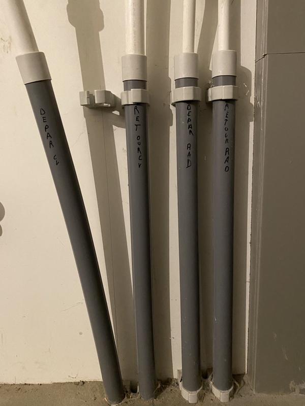

Excuseer mijn leekheid. Wij wonen in een huurhuis met vloerverwarming, en wij hebben dit nog nooit gehad dus ik heb geen idee van hoe alles werkt. Maar mijn idee van het voordeel van vloerverwarming was dat het constant water van een lage temperatuur doorheen de vloer laat vloeien, in tegenstelling tot heet water door een metalen kooi te laten stromen.
Nu heb ik gemerkt dat onze vloerverwarming ongeveer 1 keer per dag aanslaat, en daarbij de kamertemperatuur met 1 graad hoger dan gewenst verwarmt. Aangezien de temperatuur dan overschreden is wacht hij tot de kamertemperatuur weer daalt tot onder de gewenste graad (wat ongeveer een dag of minder duurt) alvorens weer aan te slaan. Is dit normaal?
De boiler staat op 20 graden, maar ik zie vaak aan de temperatuursensor een temperatuur van 40-50 graden bij water dat vertrekt naar de vloer. Lijkt mij vreemd in ieder geval.
Kan iemand mij helpen? Dank bij voorbaat!
Bijkomende informatie: de verhuurder is een 70 jaar oude vrouw die geen kennis heeft van deze zaken.

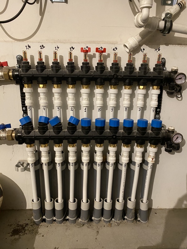

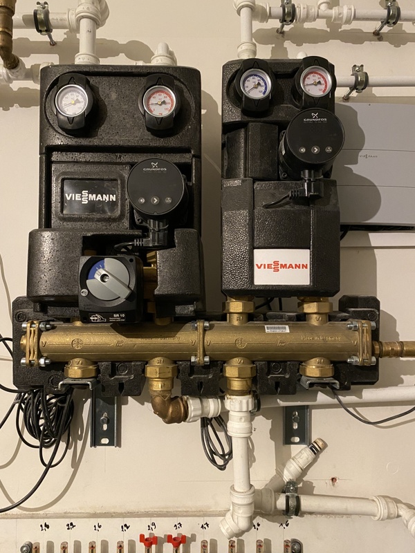

Proton_ schreef op dinsdag 6 december 2022 @ 22:31:
Heb je een foto van de verdeler (het ding waarvandaan alle slangen in de vloer verdwijnen)?
Afbeeldingslocatie: https://tweakers.net/i/eldJK9y7NL7R1rADQvKVG0xli0U=/x800/filters:strip_icc():strip_exif()/f/image/fbL7Ojgto9jOBYgLLntFh8Ig.jpg?f=fotoalbum_large
Afbeeldingslocatie: https://tweakers.net/i/BKE-neBlLDVlAuDn9OBSMOPLwF8=/x800/filters:strip_icc():strip_exif()/f/image/OtVLDOQRL9DeAlTJGdDrfvax.jpg?f=fotoalbum_large
Afbeeldingslocatie: https://tweakers.net/i/mPVJD4WVPypVMJuzoUsusrtUvYI=/x800/filters:strip_icc():strip_exif()/f/image/TDD9rdRqzF66OnjR2kpiTz92.jpg?f=fotoalbum_large
Afbeeldingslocatie: https://tweakers.net/i/5Hamh8zkuaD-aNkqAQvzwZraFGk=/x800/filters:strip_icc():strip_exif()/f/image/BiYLmutXlLPb5Wl9hKXShnrI.jpg?f=fotoalbum_large
Links is vloerverwarming en rechts is gewone verwarming voor de radiators op het eerste verdiep. Momenteel staat geen van beiden aan.

Ik kop 'm even in; de knietjes waren in de aanbieding zo te zien :)
De linker pomp/menggroep staat waarschijnlijk te warm, maar die wordt denk ik elektronisch geregeld.
Op de regelaar zal je een stooklijn in kunnen stellen.

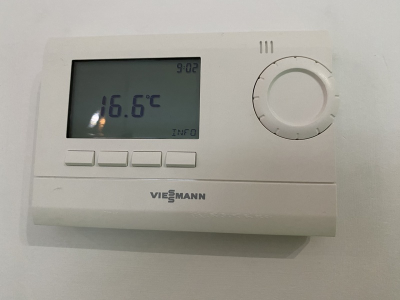

brambo123 schreef op dinsdag 6 december 2022 @ 23:02:
Klinkt mij als een thermometer die er niet zo goed meet vloerverwarming overweg kan.
Gaat dan eigenlijk te laat aan, en vervolgens te laat weer uit.
En omdat vloerverwarming nog een poos warmt afgeeft als thermostaat al uit is wordt het nog eens extra warm in huis.
Wat voor thermostaat heb je?
Sowieso moet je even kijken wat de 2 thermometers aangegeven op je vloerverwarmings verdeler als de verwarming aan is.
Afbeeldingslocatie: https://tweakers.net/i/vuzK7evBixYOEe3YlSUmvVvuzB0=/800x/filters:strip_icc():strip_exif()/f/image/MaKq3TT9Vqr4iC1FjQXuRLy9.jpg?f=fotoalbum_large
Kamertemperatuurregelaar Open Therm met digitale timer voor Vitodens 100-W, 111-W en 050-W
Ik heb kort de handleiding eens bekeken en daar staat dat ik moet kiezen tussen RT-regelaar en BT-regelaar en nog wat andere instellingen. Maar bij stroomuitval wordt alles gereset. Misschien is het daar fout. Ik onderzoek even verder.
Edit: ik vind het toch niet zo eenvoudig uitgelegd in de handleiding.
[ Voor 9% gewijzigd door Aardappelnoot op 07-12-2022 10:05 ]

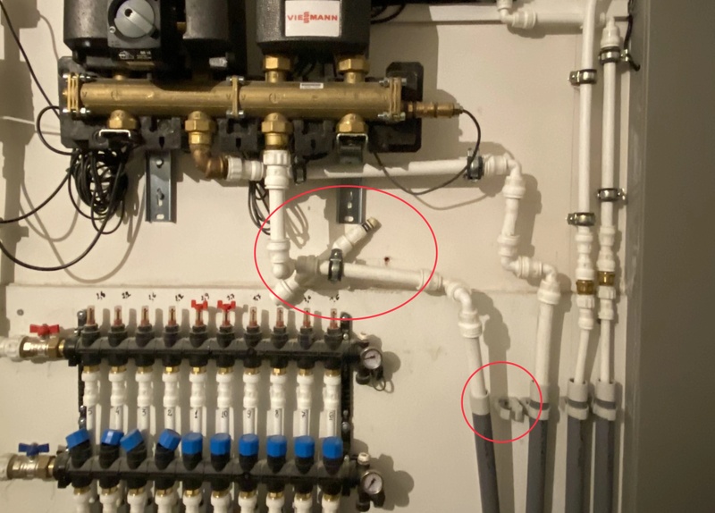

Tja een zonneboiler dus met een stukje zelfbouw, daar mag je eerst een weekje aan studeren om te zien wat ooit de bedoeling was, en dan is er nog wat aan geprutst zo te zien. Dit bijv.

Even een update: ik zie aan de thermostaat dat de verwarming volledig verkeerd ingesteld staat. De vloerverwarming staat ingesteld als radiatorverwarming. Ik heb wat zitten prutsen en op zijn minst staan enkele instellingen beter. Maar om alles volledig te optimaliseren ontbreek ik kennis.
Het frustrerende is dat dit waarschijnlijk ooit goed stond, maar wanneer stroom uitvalt reset de thermostaat naar fabrieksinstellingen. Ik heb eens gekeken maar nergens kan er een batterij geplaatst worden als backup. Dit zou toch niet mogen?
