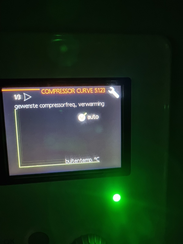

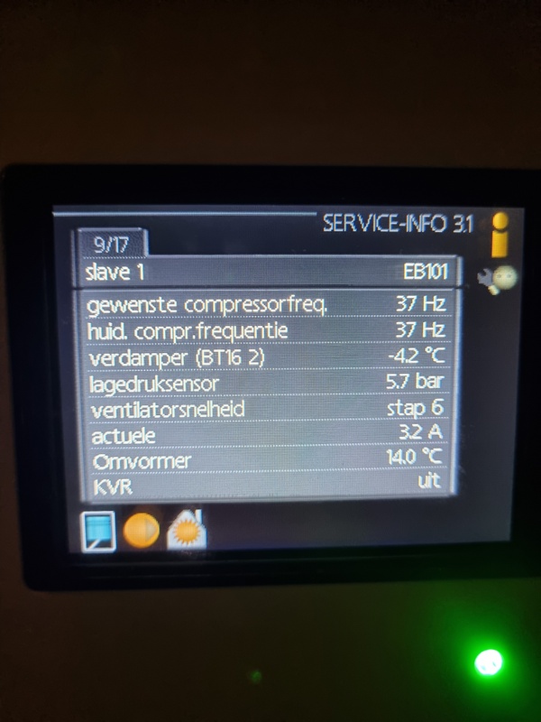

  • Registratie: April 2022
  • Laatst online: 18:37
Kun je op de controller van de wp nagaan op hoeveel procent de wp draait? (of de frequentie/ toerental van de compressor, bij mijn wp is dit tussen de 20 en 90Hz)
Als dat bijvoorbeeld 20% is, is er niets aan de hand... ook al draait de wp 24/7, tenzij de back-up heater (veelal 3000 watt) nu al mee helpt met het verwarmen, wat bij 20% onnodig is.
Stel dat jou wp nu al (bij 0°) de gehele dag aan z'n max zit, dan wordt ook de heater vol bijgeschakeld en is de wp te klein.

  • EBastiaan
  • Registratie: December 2022
  • Laatst online: 10-12-2024
natural colour schreef op zondag 4 december 2022 @ 10:07:
Afbeeldingslocatie: https://tweakers.net/i/5-C7xF_oEfXoonzAyIJqWbbypG4=/x800/filters:strip_icc():strip_exif()/f/image/n8GS1iCm6bMFlVROHQYIpPgx.jpg?f=fotoalbum_large
  • EBastiaan
Afbeeldingslocatie: https://tweakers.net/i/M-zrQJVzAPUFwL6_qi59BnFgsco=/x800/filters:strip_icc():strip_exif()/f/image/GLIAQ9mh8rdqFEORruo8qhd0.jpg?f=fotoalbum_large

  • Gieliovd520
  • Laatst online: 21:45
24 uur draaien op deellast met dit weer in zo'n huis is niks geks aan. En dan is 36kWh ook niet heel bijzonder, zeker als er misschien nog een SWW run voorbij komt.
PV: 39x @ 13.5KWP, L/L WP 6x, L/W WP 9kW Panasonic H 3-fase + J 1-fase, WP boiler Atlantic Explorer V4 270. Sinds 04-22 gasloos!

Lijkt je stooklijn, al ziet het er vreemd uit. Kan je ergens het element uit zetten? Anders op 0 graden zetten ipv 5, dan doet hij hooguit onder 0 mee.

Rol-Co schreef op zondag 4 december 2022 @ 14:12:
De Nibe water/ water wp die ik onlangs heb bekeken, kon de stooklijn op 5 tussenliggende temperaturen worden ingesteld, dus totaal 7.
Het is niet zo dat de heater altijd vanaf 5 graden mee verwarmd als deze daarop is ingesteld, alleen als de compressor het maximale vermogen bij 5 graden niet kan halen... echter uitgezonderd het na-verwarmen van sanitair warm water en mogelijk defrost.
In de foto's lees ik al een compressor frequentie af van dik 80Hz, wat wel erg hoog is bij 2 graden buiten temperatuur, of is dat om de ingestelde watertemperatuur te halen?.

natural colour schreef op zondag 4 december 2022 @ 14:50:
Nee warmt niet altijd, maar mag wel mee doen met inderdaad defrosts, met een vvw systeem is dat niet zo nodig, je hebt daar veel buffer.
Afbeeldingslocatie: https://tweakers.net/i/R0a83wJM8ADJjUtgekd6LbdJQIA=/x800/filters:strip_icc():strip_exif()/f/image/RGOPaQq8eC05Rj9NUyWO7Clc.jpg?f=fotoalbum_large
Afbeeldingslocatie: https://tweakers.net/i/MB6R8HV9daQeAXyjdhubgCl4l7I=/x800/filters:strip_icc():strip_exif()/f/image/EX9tY9Xxfn5luyeZsLjBSylm.jpg?f=fotoalbum_large
Nu geeft hij dit weer aan. Snap er niks van. Vanmiddag was het tapwater ook rond de 40 graden, nu staat die weer op 52 graden
  • Rol-Co
  • Laatst online: 01-06 00:28
Rol-Co
3,8kWpZ 4,98kWpO-Z-W 2,86kWpN
Dan was hij dus tapwater aan het verwarmen op die 87%. Dat is prima.
  • EBastiaan
Rol-Co schreef op maandag 5 december 2022 @ 01:02:
Dus eigenlijk (denk ik) is die buitenunit contant aan het draaien omdat hij m'n tapwater op peil wil houden. Nu 6.13 uur, staat de compressor weer op 81 hz en is het tapwater 49 graden.
En de thermostaat in de woonkamer blijft 20.5 graad.
  • Rol-Co
Rol-Co
EBastiaan schreef op maandag 5 december 2022 @ 06:14:
Beide natuurlijk, hier draait ie ook veel, het is geen cv.
