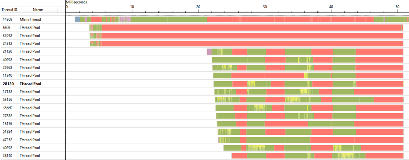

Ik pak wel in mijn DoParallel code wel aantal hardware threads - 2. Dat werkt bij mij beter dan allemaal. Maar als je er dan maar 4 hebt dan hou je er maar 2 over.
Het is ook interessant om te zien hoe we multithreading anders aanpakken: jij splitst de invoer op in T blokken waarbij T het aantal threads is. Ik creëer veel meer blokken en laat threads steeds het volgende stukje pakken (in dit probleem is een blok simpelweg (1 rij van de invoer). Volgens mij heeft jouw aanpak het nadeel dat verschillende taken niet op hetzelfde moment klaar zijn, waardoor je altijd op de traagste thread moet wachten, terwijl met mijn aanpak de utilization veel dichter bij 100% blijft (met als nadeel dat je moet synchroniseren op de atomic variable).

Goed punt, ik heb even geprobeerd zonder de - 2, en dan ga je van 79 ms naar 75 ms voor de 2000x2000 set.
Overigens geeft std::thread::hardware_concurrency() het aantal hyperthreads, dus 8 voor deze CPU met 4 cores met HT enabled.
Ik weet niet wat deze kleurtjes betekenen. 8)7 Ik neem aan dat je zegt dat alle threads ~100% bezig zijn? Kan zijn; ik heb in het verleden wel aanzienlijke snelheidswinst behaald met m'n aanpak, maar misschien gaat dat voor dit problem/jouw algoritme niet op.
Maar als ik naar de data kijk: met multithreading ga jij van 242 ms naar 74 ms, een speedup van slechts 3.27x, wat weinig is voor 4 cores en 8 hyperthreads, en ik van 135 naar 23 ms, een speedup van 5.87x (meer dan de 4 cores, minder dan de 8 hyperthreads). Dat suggereert dat mijn aanpak een aanzienlijk hogere speedup mogelijk maakt, in ieder geval voor mijn algoritme.
Oh sorry, helemaal vergeten erbij te zeggen 8)7. Bij rood zijn ze in wait state en doen ze niets. Dus er is hier nog een hoop winst te halen :)

En een stuk betere thread utilization:
Afbeeldingslocatie: https://tweakers.net/i/SE8EVNM7she8w7aTr-oz3P1DXd0=/800x/filters:strip_exif()/f/image/5gLk9TrV6vaKeOcFtwZZkvrS.png?f=fotoalbum_large

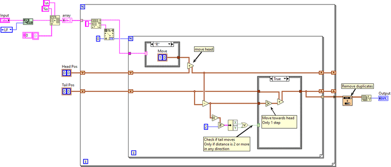

Dag 9 Part 1 in LabVIEW
spoiler:
Afbeeldingslocatie: https://tweakers.net/i/flLmiEVBrJlX0UiMy14zEY59uJg=/800x/filters:strip_exif()/f/image/FK6yXC3KqnZuLl9gIbJg1T6t.png?f=fotoalbum_large

  • dcm360
dcm360
Moderator Discord
HD7767 powered
De grote input wil op zich wel door mijn programma heen, maar dan wel met een rekentijd van 4 minuten en voor 18GB RAM. Grootste deel van de tijd lijkt de GC bezig te zijn, aangezien mijn eigen code single-threaded is en ik het grootste deel van de tijd meer cores belast zie worden.

dcm360 schreef op vrijdag 9 december 2022 @ 17:22:
Dat is ook een manier om meerdere cores te benutten. :+ Ik had hetzelfde probleem met m'n Python oplossing op de large-2 set, behalve dat ik slechts 16 GB RAM heb dus hij crashte voordat 'ie klaar was.

Soultaker schreef op vrijdag 9 december 2022 @ 18:15:
Heb je het hier over dag 9? Want zo geheugen intensief is dag 9 toch niet? Ik heb maar 8GB in de VM waar ik in zit te werken en had geen enkele geheugenprobleem met jouw grote set (10M lines) in C#.
