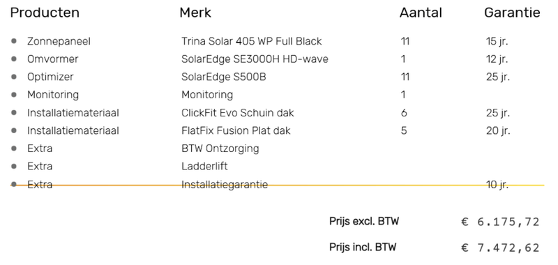

Mijn vraag is of de prijs aangegeven op deze offerte een redelijke prijs is en wat de toegevoegde waarde zou zijn van het plaatsen van panelen achter het huis zoals op een van de foto's te zien is. Volgens Milieucentraal is de gemiddelde prijs voor 10 panelen 5400 Euro inclusief installatie en btw.

De offerte is als volgt:

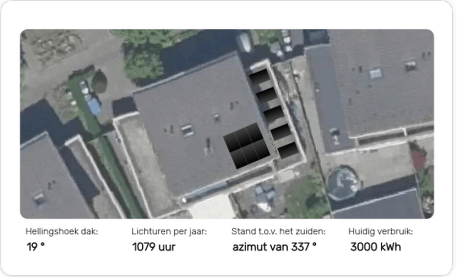

Zoals te zien op de foto gaat het om een twee onder een kap woning waar het dak bijna naar het noorden staat.

Het bedrijf van deze offerte gaf aan de panelen niet op deze manier te kunnen plaatsen. Ik vind het moeilijk informatie te vinden over hoeveel extra het zou opleveren door een aantal panelen zo te plaatsen.

Verder heb ik de volgende adviezen gekregen tot nu toe (van een kennis die bij een zonnen paneleninstallateur werkte):
  • Vervang de SE3000H met een SE3680 omvormer omdat we theoretisch 4400W aan panelen zouden hebben met een 3000W omvormer volgens deze offerte.
  • Vervang de S500B optimizer voor een S440 omdat de S500B onnodig duurder zou zijn voor onze situatie
Graag hoor ik wat jullie hiervan vinden,

Ziet er OK naar mijn beperkte kennis. Milieucentraal heeft 't altijd goedkoper lijkt het soms.
Ik heb meerdere offertes geaccepteerd en heb zelf een akkoord gegeven voor een installatie met 17 panelen (405WP) voorzien van Enphase IQ7A omvormers voor €10.500. Wel een kleiner lokaal bedrijf.
Ik heb ook offertes gekregen voor boven €13.500.
