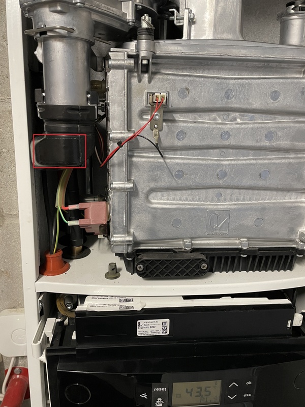

Mijn CV (Nefit Trendline 2) maakt sinds kort een laag brommend geluid, in intervallen. In het begin is hij gewoon stil, en later begint hij in intervallen van 2-3 sec een korte, lage brom te maken (duurt 0.5-1 sec). Nu is hier laatst de monteur langs geweest, waarin hij in eerste instantie de venturi verdacht, en deze vervangen heeft. Hier was inderdaad een rubber van stuk, en het andere rubber echt stijf. Deze vervangen, en na een kwartier ofzo begon weer hetzelfde verhaal. Gelukkig was de monteur nog steeds ter per plaatste. Op dat moment heeft hij de service desk van Nefit bosch gebeld, dit gesprek ging letterlijk als volgt:
Monteur: De CV bromt, ik heb de venturi vervangen, maar bromt nog steeds. Het betreft een Nefit Trendline HRC30/CW5.
Service desk: Type 1 of 2.
Monteur: Type 2.
Service desk (zonder enig moment van nadenken): Zie je die 2 gaatjes op de zwarte buis? Houd daar je vingers eens op.
Vervolgens houd de monteur de gaatjes dicht, en brommen is weg.
Service desk: Top, daar gewoon een stukje tape overheen, en dan is het opgelost.
Resultaat hiervan is op de bijgevoegde foto te zien. Gezien de service desk zonder na te denken dit als antwoord gaf, lijkt dit wel een bekend probleem te zijn.
Echter, nu een paar dagen verder, begin hij weer te brommen, maar nu wel anders. Nu is het geen constant gebrom met korte intervallen, maar zo af en toe een flinke brom, dan een paar minuten weer niets, en dan weer een flinke brom (harder dan voorheen). Dit gebeurd een paar keer, en dan is het weer een paar uurtjes stil.
Ik heb nog geen patroon kunnen ontdekken wanneer hij nu wel of niet bromt. Wil uiteraard de monteur weer gaan bellen, maar ben benieuwd of er hier wellicht al ideeen zijn wat dit zou kunnen veroorzaken. De monteur was de laatste keer al zoekende, vandaar dat hij ook de service desk gebeld had.
Aanvullend: ik hoop binnenkort mijn WP te ontvangen (geen idee nog wanneer, ruim half jaar geleden besteld), dus wil er ook niet te veel moeite en kosten in steken. Mocht dit dus alleen een vervelend geluid zijn, maar niet problematisch, kan ik er mee leven. Als dit daadwerkelijk schadelijk is voor de CV, wil ik het natuurlijk wel op lossen.
Afbeeldingslocatie: https://tweakers.net/i/ZCYEzDR0p3EtmwvjrfZFKHO-Mos=/x800/filters:strip_icc():strip_exif()/f/image/aWCA5iGACaHudGYxb1LGbmFf.jpg?f=fotoalbum_large

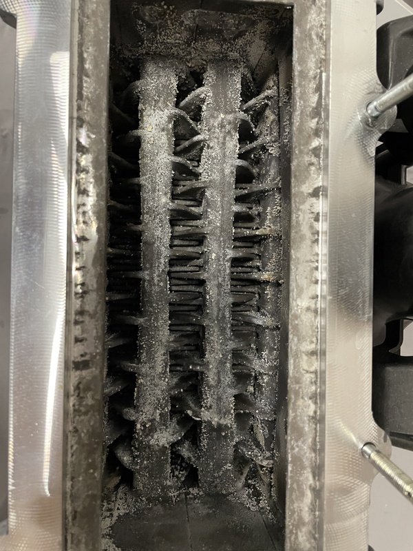

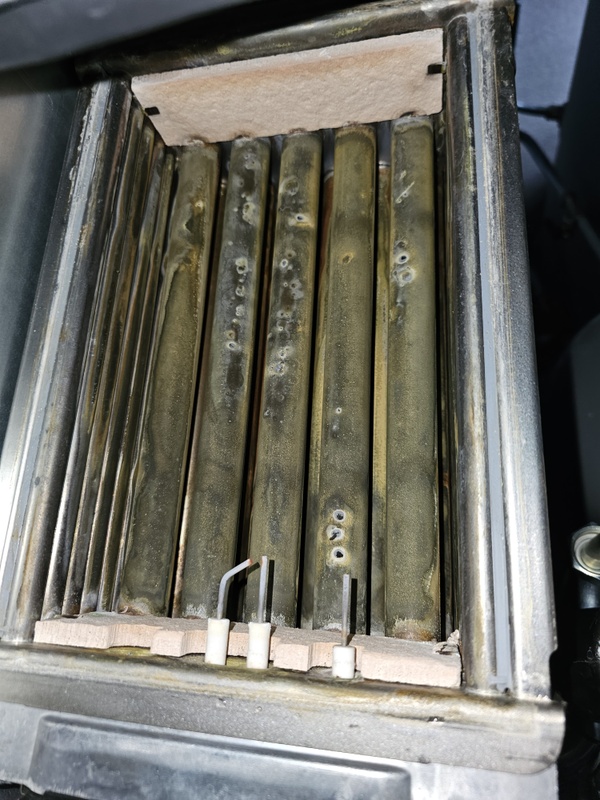

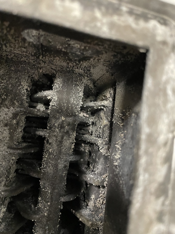

Gister heeft de installateur de wisselaar volledig eruit gehaald. Het viel echter reuze mee hoe vies/verstopt deze was (zie foto). Van de week had hij er eentje die echt helemaal dicht zat, en daar waren er geen klachten mbt geluid.
Nadat hij hem grondig schoon gemaakt had, en nog wat pakkingen gewisseld, de boel weer in elkaar gezet.
Na een lange tijd begon het brommen helaas weer. Deze keer wel een stuk zachter dan voorheen. Moet er nu naast staan om te horen, eerst hoorde ik hem een verdieping lager.
Heeft hij weer met nefit gebeld, en volgens nefit zou het de besturingskaart zijn, die op zijn beurt weer de ventilator aan stuurt. Installateur nog met een collega vervolgens gebeld, en ze twijfelen beiden over deze uitleg van nefit.
afgelopen week heb ik de cv ketel nauwelijks gebruikt, dus vloer was inmiddels ijskoud. En op de laagste vermogen stand (6,9kw) werd het niet warm genoeg in huis. Toen ik even bij de ketel stond, zag ie dat ie vaak pendelt (oe 265 code). Zodra ik het vermogen hoger zet (9,9kw), blijft hij lekker doorbranden, en hoorde ook niets meer van brommen. Toen het weer nagenoeg op temperatuur in de woonkamer was, heb ik het vermogen weer naar de laagste stand gezet. En hij schoot direct weer naar dezelfde foutmelding in. Ik zou eerder verwachten dat hij in de hogere vermogens stand gaat pendelen. Dit icm dat hij dan niet meer bromt, ga ik hem voor nu maar op een iets hoger vermogen laten staan. Beetje bij beetje weer lager zetten totdat ik merk dat hij pendelt of gaat brommen.

Waar is de foto?

Ow, oeps, bij dezen:
Afbeeldingslocatie: https://tweakers.net/i/uHDTVa188wsi4A6D57R5TY9od3A=/x800/filters:strip_icc():strip_exif()/f/image/TttPNUiRrXA82kFh5cVJKMPM.jpg?f=fotoalbum_large
Afbeeldingslocatie: https://tweakers.net/i/ToaDXFF-7XyT3T2OPQJbAuW4cu8=/x800/filters:strip_icc():strip_exif()/f/image/BO9FqGIJskILiCvl4gaIPCZA.jpg?f=fotoalbum_large

Dat noem ik goed smerig.

Wij als installatie bedrijf worden moe van mensen die monteur de schuld geven van fabrieken die misbruiken maken van de situatie.
Nefit ecomline 30 jaar oud geen spatje vuil
Nefit trendline 2 jaar oud met Hamer en steekmes (nefit) en dan zeggen dat dit door monteur komt.... daarom krijgen wij ook 200 wisselaar gratis van nefit om ze te vervangen......
Het is de legering van het aluminium blok!
Aluminium en condens geeft aluminium oxidatie. Hierdoor gaat de cv dicht zitten.
Wij zijn gestopt met nefit totaal. Zelfs de service desk zei tegen "me moet je maar atag hangen hebnik hier ook achter me"
Waarom atag omdat die rvs wisselaren hebben en geen een korreltje vuil in die cv komt na 6 jaar geen onderhoud....
Stop met het aanvallen van monteuren en bel de fabriek op dat ze ketels gaan maken zoals ze ooit gedaan hebben (nefit ecomline)
Nefit(bosch) produceert voor omzet en niet kwaliteit... nog geen stromingssensor hoeven vervangen of de pomp vast?
Een nefit in 2024 een farari noemen is hetzelfde als een lelijke eend vergelijken met een Bugatti
Ik heb meer dan 1200 foto's van verstopte wisselaren die goed branden en afgesteld staan en 25 jaar ervaring in cv ketels....

Is de stale branderbed an vervangen?
Heel vaak als de cv goed afgesteld staat en erg vervuild is geweest, is het staal van de brander beschadigd en gaat die daarom bommen of piepen.
-Gasinspuiter kan niet een oorzaak zijn.
-Ontsteking heeft niks te doen met het branden dus ontsteking is het ook niet, alleen met aansteken en als die bromt brand de cv dus ontsteking is dan al uit. Op dat moment meet die alleen ionisatie en als die te laag is heb je 6a storing.

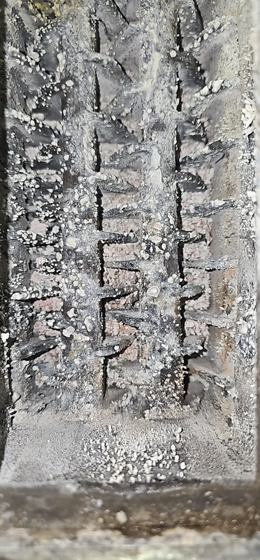

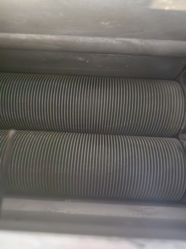

Hier een voorbeeld met bouwjaren
een 17 jaar oude nefit topline
Een nefit trendline van 2 jaar
En een atag van 10jaar....
Maar die verstopping komt door monteur 🤥
Durf het is in mijn gezicht te zeggen....

Dus gaatjes dicht plakken op de venturi is een goede oplossing want de nefit helpdesk zei dat 🤣
Je manipuleert de verbranding..... dus je lucht/gas klopt dan wel maar je co2, o2 en co klopt niet in de wisselaar. Dat kan je niet meten op een gasblok.
Staalbrander vervangen en gaatjes venturi open maken en het brommen is weg.
