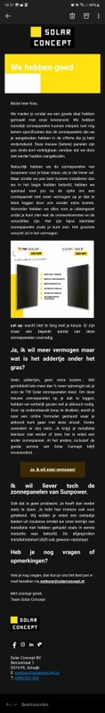

Mijn vraag
Zijn de zonnepanelen, niet alleen kwa vermogen beter maar ook kwalitatief daadwerkelijk een upgrade?
380 wp per zonnepaneel is dan ook daadwerkelijk genoeg voor mij in totaal namelijk.
Is er echt geen addertje onder het gras?
Afbeeldingslocatie: https://tweakers.net/i/FaTzChndIL_VeuWwhObhrUdBW_g=/x800/filters:strip_icc():strip_exif()/f/image/KzHvIVXBvtU9P3tCZjLHMCVn.jpg?f=fotoalbum_large
TW Solar 405 (voorstel free upgrade) vs. SunPower 308
Betreft om 11 zonnepanelen overigens, maar ik die extra niet nodig hebt. Zijn TW panelen meer premium als die van SunPower?

Je vraag is wel erg algemeen, denk ik.
Wat heb je zelf gevonden?
Wat doet je twijfelen?
Is je dak vol met 11 panelen?
Solar Concept klinkt als een club met een "eigen concept" dat je wellicht kort kan toelichten.
Het plaatje met de panelen naast elkaar is onleesbaar.
Je kunt je topicstart nog aanvullen :)

Wat het beste is kan je makkelijk uitrekenen.
Deel de Wp door de oppervlakte van het paneel (l x b) en dan krijg je de paneel efficiency.
En als je dan meer sunpower panelen kan plaatsen heb je betere opbrengst dan mindere hoeveelheid TW solars
(zonder iets op te zoeken want je geeft te weinig info)
Edit: En dat ze iets niet op tijd kunnen leveren is niet jouw probleem.
Ik zou ze in gebreke stellen en de overeenkomst ontbinden.
(maak ik uit het bericht op)
[ Voor 21% gewijzigd door AUijtdehaag op 27-11-2022 17:39 ]

Een sun power voor gelijke prijs inruilen voor een mistig merk?
Ik vind het een heel schunnig voorstel...

Ronald schreef op zondag 27 november 2022 @ 18:55:
Exact dit. Een sunpower vergelijken met goedkope meuk uit China. En het doen voorkomen alsof die zoveel beter is.
Alleen wp is beter. Punt.

Haha, sorry.. zowat iedereens input vind ik eigenlijk wel goed. Ik heb dus gekozen om te blijven voor de SunPower 380 en als ze het niet kunnen komen leveren op de dag zelf ga ik erover nadenken om de contract te ontbinden.

En zelfs dat durf ik te betwisten: de sunpower zullen minder degraderen en binnen een aantal jaar in absolute zin het betere paneel zijn.

Ik heb zojuist hetzelfde voorstel binnen gekregen. Overigens niet omdat ze de andere niet kunnen leveren maar meer omdat toen de tijd een x aantal weken was aangeven maar zijn pas 31-1 komen. Dit was voor mij geen probleem aangezien we nu net pas de sleutel hebben van dit huis. Als ik de mail (van mijzelf) zo doorlees doen ze het overkomen als een exact gelijk paneel alleen de tw panelen zouden meer wp hebben.
Als ik jullie reacties zo lees kan ik beter bij de sunpower panelen blijven volgens mij. De opbrengst totaal van de sunpower panelen zijn al ruim voldoende dus alleen een hogere wp is voor mij niet voldoende om mij over de streep te trekken. Het aanbod is overigens wel kosten loos.

TW solar is een budget merk uit Taiwan. Ze leveren kleine badges panelen die voor dump prijzen te krijgen zijn voor de installateur. Sunpower is zowaar de Rolls Royce onder de zonnepanelen. De TW solar panelen zijn werkelijk geen match voor de Sunpowers.
