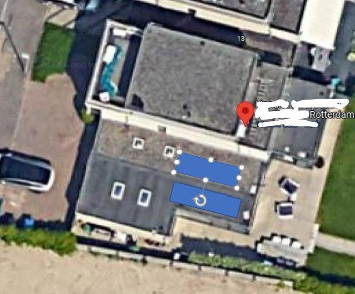

Aan de zuidkant komen naast ons nog huizen te staan dus initieel kijk alleen voor zonnepanelen om de bovenste verdieping die altijs in de zon ligt. Eventueel in de toekomst nog uitbreiding naar andere dak.
Beschikbare (dak)ruimte
Er is genoeg plek voor 11 panelen op zuid of 14 op oost west
Schaduw
geen schaduw behalve wellciht voor CV pijp

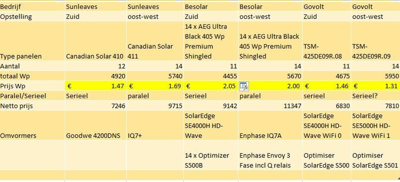

Afbeeldingslocatie: https://tweakers.net/i/RyCb_0uJ9G0jS0Yp8A8S-_b0-LM=/800x/filters:strip_icc():strip_exif()/f/image/dk390q8dBiHOZu2r1Fizjf5M.jpg?f=fotoalbum_large
Nog een aantal advies vragen:
1) De offertes zijn allemaal aan de hoge kant volgens mij? Raden jullie aan om nog een aantal offertes aan te vragen. Die van govolt moet sws opnieuw aangezien die op dit moment helemaal niet aan de eisen voldoet.
Voor welke opstellign zouden jullie gaan, ik neigde eerst naar oost west maar gezien de prijzen (van de micro omvormers) neig ik toch naar zuid en later eventueel oost west als de nieuwe huizen naast ons niet te dicht tegen ons aan komen te staan (ivm schaduw).

Extreem duur, zeker als het richting de €2,- gaat.
2x7p O/W kan prima op een stringomvormer met 2 MPPT, daar heb je geen dure micro's voor nodig. Wat gebruikt Besolar voor die €1,73. Een centrale stringomvormer of SolarEdge?

Ik heb de tabel opgedate met een aantal nieuwe offertes en de prijs per Wp voor Besolar aangepast (de 1,73 was incorrect).
GoVolt lijkt het gunstigst? Zelf adviseren ze voor een Zuid optelling en zeggen ze dat je voor een oost west opstelling beter ook geen micro-omvormers kan nemen omdat je daarmee veel verlies per zonnepaneel (met de iQ7+) hebt. Klopt dit?

De enige offerte het overwegen waard is de govolt oost west.
De rest van de offertes zijn echt gewoon te hoog in prijs, waar deze nog redelijk okay is voor het duurdere solaredge systeem.

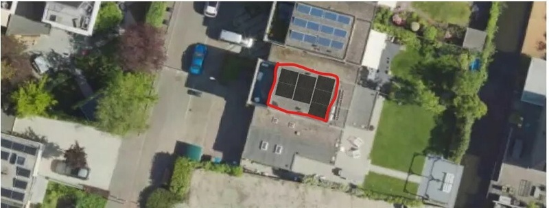

Mijn beste offerte is nu met een oost west opstelling met een prijs van 1.31 per Wp voor 14 panelen met een solaredge SE5000H HD-Wave systeem icm Solaredge optimisers S500. Gezien de comments van jullie @Ronald @Uszka toch aan het denken om ook nog 6 extra panelen op het zuiden te leggen (zie plaatje hieronder). Is dan het huidige voorgestelde solaredge systeem nog steeds handig (aangezien ik dan panelen op oost,west en zuid heb)?
Afbeeldingslocatie: https://tweakers.net/i/tR47RrerVzC8SD6GbER9vLosGWs=/full-fit-in/4920x3264/filters:max_bytes(3145728):no_upscale():strip_icc():fill(white):strip_exif()/f/image/W0lftx6KErCreAn6AFTxPcWU.jpg?f=user_large
  • Uszka
  • Registratie: Maart 2018
  • Laatst online: 08:37
Dat kan prima met SolarEdge.
