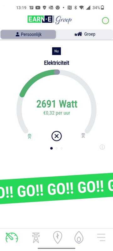

Hier een paar voorbeelden. Ik weet niet of er geheime zaken op een meter staan, dus ik heb serienummer maar weggeveegd.
Situatie 1. Weinig verbruik in huis Uitlezing meter -2687W (laatste digit verspringt net op de foto)
Afbeeldingslocatie: https://tweakers.net/i/YEDSjj0XcbxXj2Yvqw_FXnu0xd8=/800x/filters:strip_icc():strip_exif()/f/image/O6GgjEH0R0Hf87KuwzL1Fe3y.jpg?f=fotoalbum_large
App:
Afbeeldingslocatie: https://tweakers.net/i/l58gTSkSsR77UnkjD2mree6Uxec=/x800/filters:strip_icc():strip_exif()/f/image/Sf8NrX2XA0cINEenIdbspf9w.jpg?f=fotoalbum_large

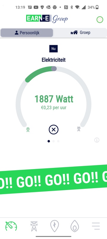

Ventilator kachel gaat aan: Vermogen 2kW
Meter leest: -705W Dit klopt ongeveer,
Afbeeldingslocatie: https://tweakers.net/i/ze3JOztch9cw5DzzqrIGPvpxvBY=/full-fit-in/4920x3264/filters:max_bytes(3145728):no_upscale():strip_icc():fill(white):strip_exif()/f/image/cUCcqyBE4mGURmjzwjUo2CJO.jpg?f=user_large
Uitlezing app -1887W Hier verwacht ik toch echt hetzelfde als op de meter.
Afbeeldingslocatie: https://tweakers.net/i/HjvxxvunxP0DzkA4Dq_AF2uR1HQ=/x800/filters:strip_icc():strip_exif()/f/image/ugdUgKHyUJm7QSm3ifa1If3r.jpg?f=fotoalbum_large
Ik ben toch niet gek?
