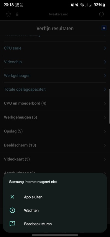

Hi,
Ik ervaar stutter, lags en vastlopers als ik de pricewatch benader met de Samsung Internet browser, en het wordt een flink stuk erger als ik wil filteren.
Het gebeurt bij mij het meest bij de categorie smartphones en laptops.
Ik dacht altijd dat ik een 'defecte exemplaar had van een Samsung telefoon.
Echter als ik de pricewatch filtering benader met Chrome of Edge, ervaar ik geen van de stutter of lags en zijn er ook geen vastlopers.
Deze ervaring speelt momenteel bij mij bij een Samsung Galaxy S22 Ultra (Exynos 2200).
Ik heb dit ook getest met wat andere telefoons, namelijk een S20 5G FE (SD865), A52s 5G (SD778) en een S10e (Exynos 9820) .
Ook bij die drie telefoons ervaar ik hetzelfde gedrag op de pricewatch in combinatie met de Samsung Internet browser. Ook hier geldt weer: bij gebruik van Chrome of Edge spelen deze issues niet.
Is dit iets waar anderen zich ook in herkennen?

Ja ik ervaar dit nog steeds.
Het is zelfs zo erg dat Samsung Internet daarna een crash dialog geeft.
Trpuwens in Brave, Chrome en Edge wederom geen issue.

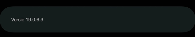

@Dijkertje Als je nog even opgeeft welke versie van de browser je precies hebt, verplaats ik ondertussen dit topic naar Stoute Bugs, dan kunnen de devvers even meekijken.
  • Dijkertje
  • Laatst online: 22-10 19:54
Afbeeldingslocatie: https://tweakers.net/i/OA-ovwzrL_KAl_MkBjX-Pr96h9Y=/800x/filters:strip_icc():strip_exif()/f/image/Ltk2TcHo3Aft0bX4h8hdifuU.jpg?f=fotoalbum_large

We hebben een tijd last gehad van performanceproblemen in de pricewatch, veroorzaakt door de samenwerking van browsers en passwordmanagers op Android: Chrome loopt vast bij het laden van de pricewatch op Android
Dat is uiteindelijk opgelost in Chromium, maar wellicht gebruikt de Samsung browser nog een versie zonder die fix?

Dit is nadat ik van de Samsung Browser de gegevens had gewist (en zonder inlog) de pricewatch benader.

Het gaat om de functie voor automatisch invullen van wachtwoorden vanuit de wachtwoordmanager. Of het uitmaakt of je wel of geen entry voor tweakers.net hebt weet ik niet precies, maar je kan dus beter proberen autofill compleet uit te schakelen.
