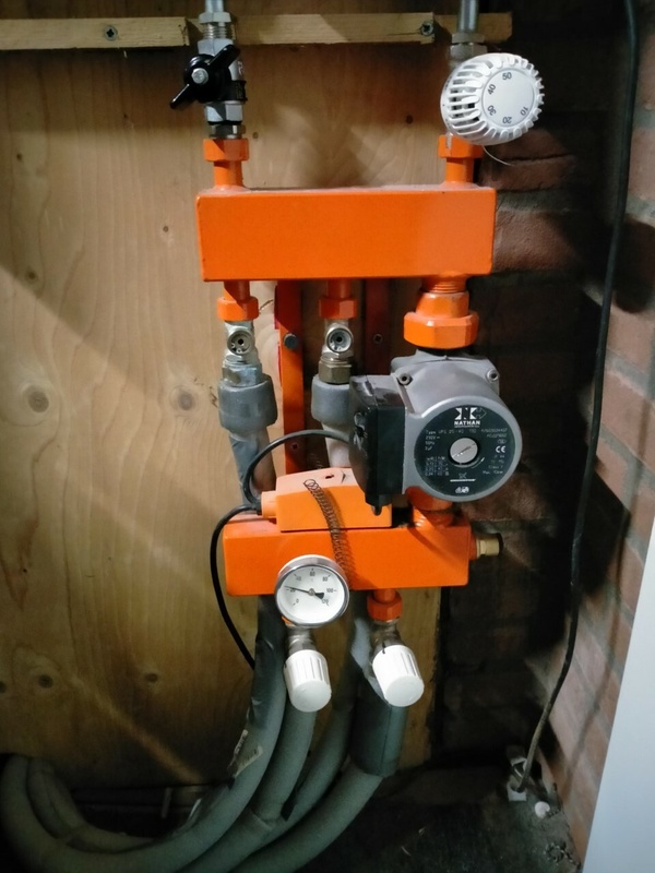

Mijn vraag:
Hoe kan ik deze unit het beste afstellen, vloer wordt niet echt warm.
retour wat dichter gezet.
Thermostaatknop eraf gehaald.
pomp op 1 ipv 2..
De retourkraan (naast thermostaatkraan) helemaal open gehad, (vloer niet warm)
De retourkraan kwart open en de vloer wordt 26 graden. (infraroodmeter)
De ingaande temperatuur volgens de pompschakelaar is 36 graden.
Meter op de verdeler wordt niet warmer als 25 graden.
Ik hoop dat iemand een beschrijving heeft.
Groet André.
Grt AndréAfbeeldingslocatie: https://tweakers.net/i/6TSn312gMLPUarGJzTwzYVf7f_4=/x800/filters:strip_icc():strip_exif()/f/image/1X60GMp3qavAZnV7VUwD6AL1.jpg?f=fotoalbum_large

Wat wil je bereiken? Minder energieverbruik, wordt de kamer niet warm, wordt het ongelijk warm, ...

Je vergeet iets : wat is het probleem?

De vloer wordt niet echt warm.

26 graden is een prima temperatuur voor vloerverwarming. De vloer hoeft niet zo warm te zijn omdat de warmte door een groot oppervlak wordt afgegeven. Tussen de 25 en 30 graden is prima.
Dus, wat is het echte probleem? Wordt het niet warm in de ruimte? Weet dat vloerverwarming traag is. Het kan zo 1-2 uur duren voordat het warmer wordt.

De vloer is ooit warmer geweest waardoor het aangenamer in de keuken was.
Ook de poezen lagen vaak op de vloer, nu doen ze dat niet meer.
Overdag staat de TOON thermostaat op 21 en s,nachts op 20.5

Als het buiten kouder wordt, wordt je vloer ook warmer. In de herfst en voorjaar wil dat nog wel eens een koude vloer opleveren.
Waar het om gaat is dat de kamer temperatuur wel gehaald wordt. Wil je ondanks alles een warmere vloer, zet dan de ramen open of de kachel hoger :+
