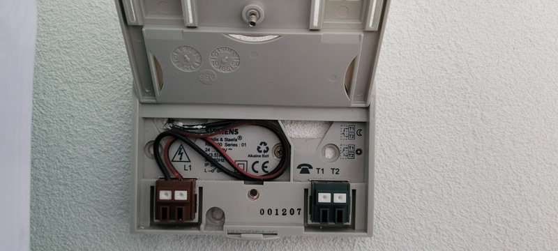

Op dit moment heb ik in mijn woonkamer een Siemens REV100 als thermostaat hangen om de vloerverwarming aan te sturen en deze wil ik graag vervangen door een slimme thermostaat die ik (bij voorkeur) via Google Assistent wil aansturen.
Ik heb stadsverwarming en deze instalaltie is voorzien van een Honeywell VC8015.
De huidige Siemens REV100 beschikt slechts over twee draden (zie foto).
Afbeeldingslocatie: https://tweakers.net/i/zzAiFyz-bpfHkYq-X0Zp1kqYIPM=/800x/filters:strip_icc():strip_exif()/f/image/IgrMwqRMqOxKFGatxjhhO46k.jpg?f=fotoalbum_large
Waar moet ik rekening meehouden als ik op deze plaats een slimme thermostaat wil ophangen? En welke thermostaat is hiervoor geschikt?

Net in dit topic ook genoemd: Slimme thermostaat op stadsverwarming Eneco
Je hebt een thermostaat nodig met een aan/uit regeling (dus geen opentherm/modulatie)

De Tado thermostaat functioneert hier nu prima ism met vloer- en stadsverwarming.
