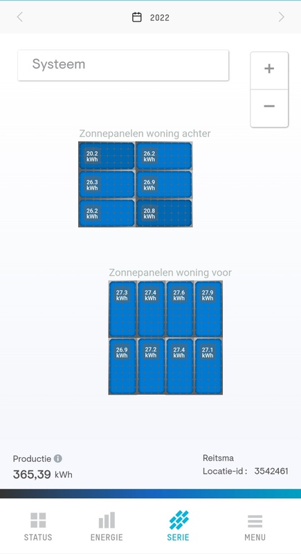

Nu heb ik pas sinds gisteren het legplan in de Enlighten app zichtbaar. Hiervoor kon ik de productie als totaal bijhouden, maar niet per paneel individueel. Toen ik gisteren eindelijk dit wel inzichtelijk had viel me op dat er van de 14 panelen, 2 panelen flink lager opbrengen dan de andere panelen.
Op basis van de ligging en de opstelling van de panelen zie ik geen logica een reden, vandaar dat ik me tot jullie richt omdat ik wellicht niet alles kan overzien.

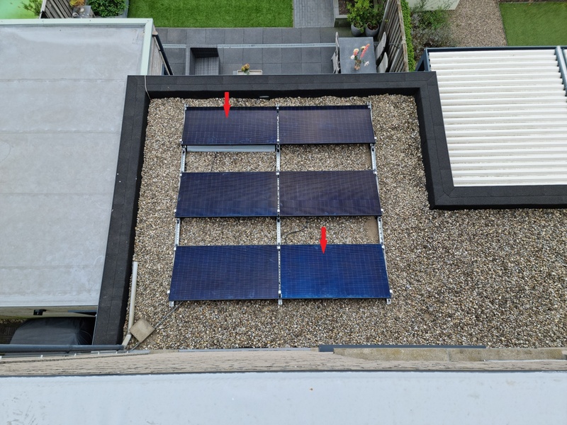

Dit is de installatie waar twee panelen minder opbrengen, zie highlights.
Afbeeldingslocatie: https://tweakers.net/i/mj0qYr9DYRPtz3P2PtiA9oIKq88=/800x/filters:strip_icc():strip_exif()/f/image/v2HIGcUklSkPrkcuR5lhpuPT.jpg?f=fotoalbum_large
De opbrengst sinds plaatsing volgens de Enlighten app. Hierop is goed te zien dat het verschil in opbrengst naar mijn mening te groot is. Waarom scheelt dit ~30%? Mis ik iets of is er in de installatie iets misschien niet goed wat ik zou kunnen controleren?
Afbeeldingslocatie: https://tweakers.net/i/MaDPSnzo2kMCMSjh5yqYi3d1uFc=/x800/filters:strip_icc():strip_exif()/f/image/5VU0NfO0QCYe7lKTtxqGPcyu.jpg?f=fotoalbum_large

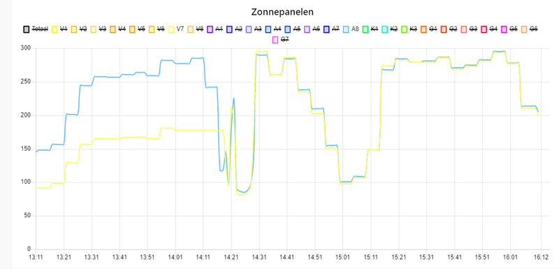

Tenslotte -wat het voor mij nog lastiger te begrijpen valt- is dat er dus wel dagen zijn dat die twee panelen rondom dezelfde opbrengst zitten als de andere panelen. Dit lijken dan vaak dagen te zijn waarbij er in totaal weinig opbrengst en zon is? Het enige wat ik me kan bedenken als reden is dat het legplan in de app, niet overeenkomt met de werkelijke installatie. Wat ik namelijk wel gezien heb is (zie ook de foto van het dak) dat de panelen die het dichtst bij de rand liggen, misschien toch door de lager staande zon wat slagschaduw hebben door de dakrand. Hoe kan ik dat uitvogelen?

@ThAZiP weet je zeker dat de layout in de app klopt met de werkelijkheid?
Op de foto lijkt het namelijk dat de vóórste twee panelen net een randje schaduw hebben. Dat zou perfect passen met ~30% minder opbrengst.
Een makkelijke manier om dit te testen is om de panelen even stuk voor stuk af te dekken met een stuk karton of zo, en te kijken welk paneel dan in je app naar 0 productie gaat.
(als dit idd het issue is zou ik overigens de hele een eindje naar achteren schuiven)

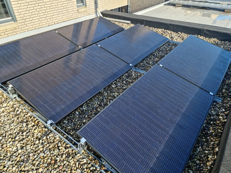

Vandaag een thuiswerkdag met zon dus ik kon meteen kijken of onze aanname klopt. En dat lijkt me wel. Echter wat me nu opvalt - en again, noob - is dat alle panelen slagschaduw van elkaar hebben... Is dit inherent aan deze opstelling? Het lijkt mij toch mogelijk dat ze een langere rail hadden gebruikt om de panelen 10 cm verder van elkaar te zetten.
Afbeeldingslocatie: https://tweakers.net/i/kGgzKFw36-QhTOLpSEC41gqrUYA=/800x/filters:strip_icc():strip_exif()/f/image/SHch2qEdwdcnSrrOD6ewzp10.jpg?f=fotoalbum_large

ThAZiP schreef op woensdag 16 november 2022 @ 11:21:
Een langere rail levert weer andere problemen op. Dan kom je dichter naar de muur, kan je er niet meer bij voor ramen lappen, etc. Er zijn altijd redenen waarom het staat zoals het staat. Maar het had iig 15 cm verder van die dakrand afgekund.

No Hands schreef op woensdag 16 november 2022 @ 11:41:
Als je de eerste foto met het bovenaanzicht neemt is er ruimte genoeg richting de gevel... Maar dan kom je inderdaad mogelijk wel in de knoei met een langere rail wanneer de hele installatie een stukje wordt opgeschoven.

Net maar gebeld met 365zon die het meteen goed en serieus opnemen. De installateurs gegevens voor de installatie zijn goed overgenomen in het legplan, maar ik kan helaas de serienummers niet controleren (niet leesbaar tenzij ik een paneel los schroef). Dus nu gekozen voor de low-tech oplossing...
Afbeeldingslocatie: https://tweakers.net/i/0q3MtLBnabf6TgMhYI2VrzPRcVc=/800x/filters:strip_icc():strip_exif()/f/image/bEmyHRt17gTY4JjFehMKorp4.jpg?f=fotoalbum_large

Ik zou gaan voor de langere rail, panelen tegen de gevel en iets verder uit elkaar. Neem aan dat je de ramen van binnenuit kan wassen, zo is dat vrijwel altijd geregeld in nieuwbouw.
Al is de opbrengstwinst door langere rail waarschijnlijk niet veel, meer een gevoelskwestie.

Slagschaduw onderling half november is logisch en ook niet zo erg. Natuurlijk, als je langere rails kwijt kunt help dat, maar je zult zien dat het op de jaaropbrengst niet zoveel doet.
Ja, dit inderdaad. Je kunt niet voor alle situaties optimaliseren.
Alleen die eerste rij panelen ligt gevoelsmatig wel erg dicht achter de dakrand zo te zien. Dat valt makkelijk (en gratis) op te lossen door de hele set wat naar achteren te schuiven (ofja, tillen natuurlijk). Misschien niet helemáál tegen de gevel, want dan mis je 's zomers misschien weer wat ochtendzon die al om het hoekje komt. Het is dus zoeken naar het beste compromis.
