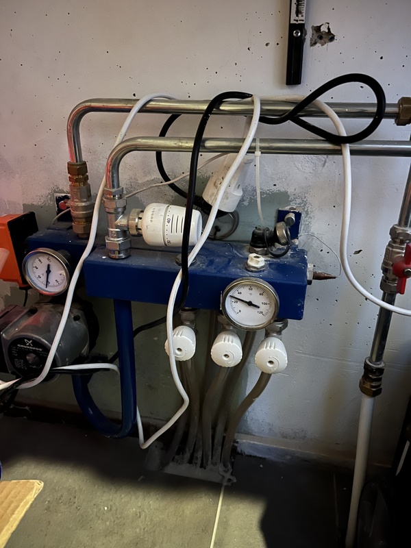

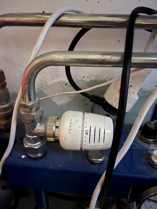

Hieronder een foto van het systeem
De thermostaat heb ik op 40-42 graden staan (invoerleiding)
Afbeeldingslocatie: https://tweakers.net/i/PJQi8jogsrw92gHKrav25CVENGE=/x800/filters:strip_icc():strip_exif()/f/image/P7dQK415QdAg0oGZscUClovO.jpg?f=fotoalbum_large

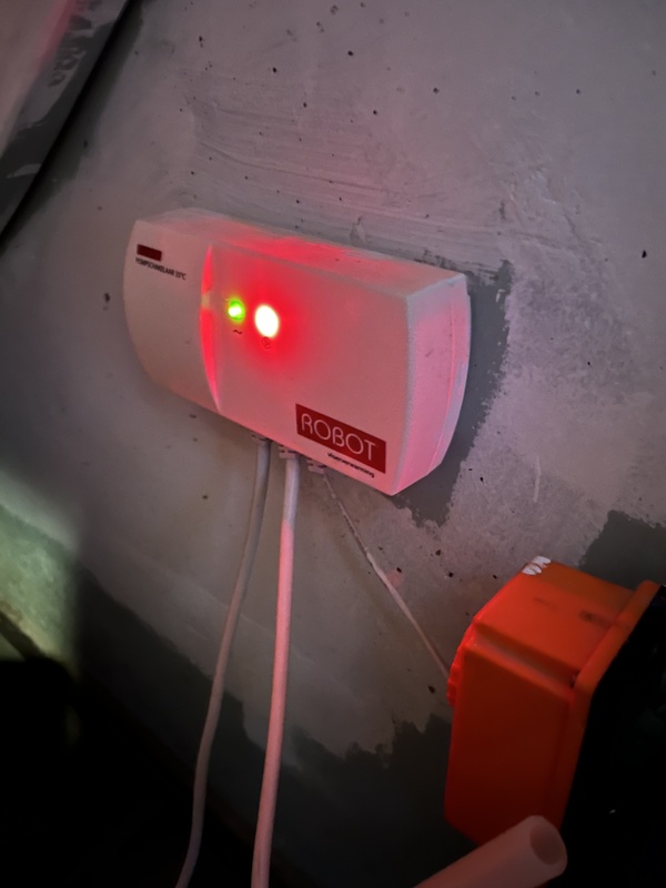

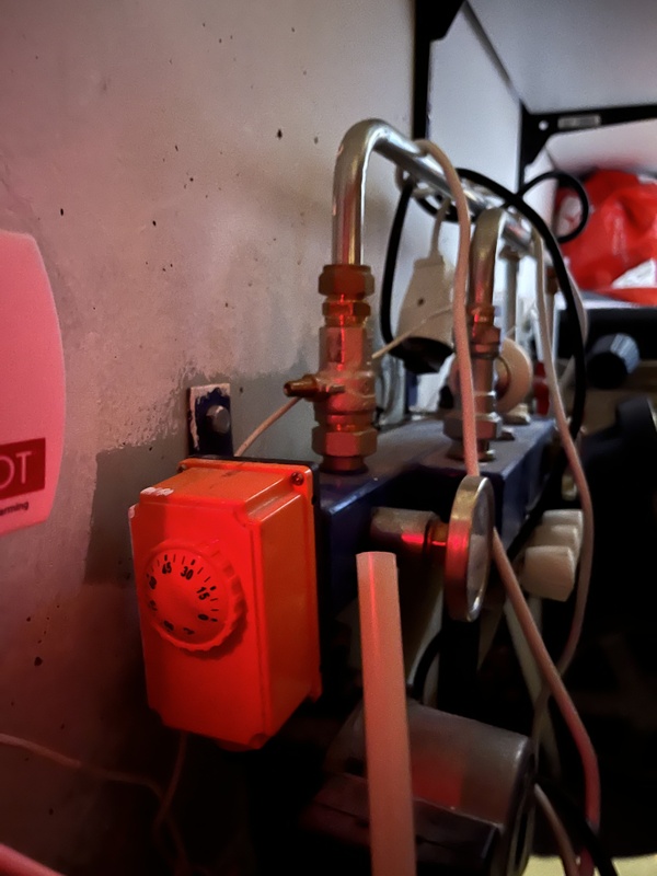

Op dit kastje heb ik de temperatuur op 35 graden gezet.
Deze is geschakeld met de pomp. En zorgt denk ik voor het retourwater?

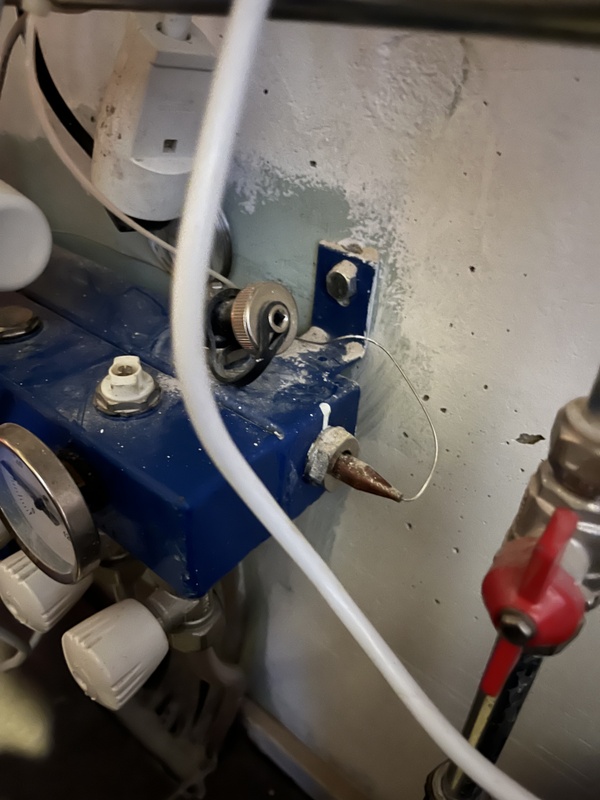

Hieronder nog overige foto’s van het systeem

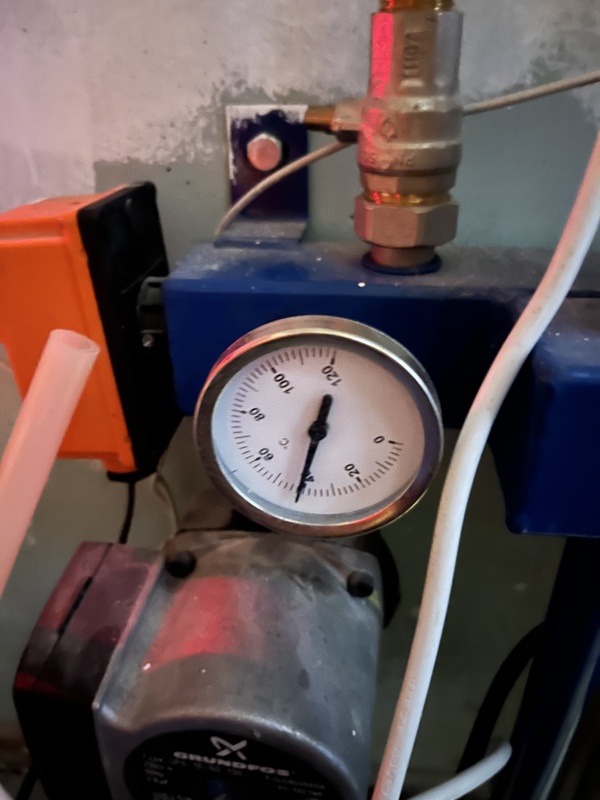

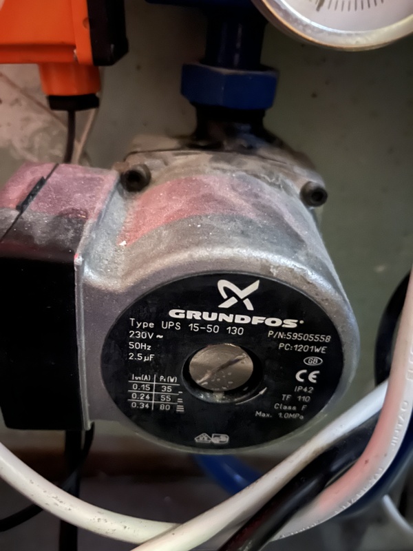

PS de pomp staat op stand 3 dit is de hoogste stand

Dat oranje kastje is een maximaalthermostaat, een beveiliging dus tegen te hete tegels. Bij overschrijden van die temperatuur gaat je pomp uit.
Die moet dus hoger staan dan de witte thermostaatdraaiknop.
Ik zou wit op 30 of 35°C zetten (afhankelijk van je voorkeur voor warme vloer/zweetvoeten) en oranje op 40.
Circulatiepomp mag ook op 2, je hebt maar drie groepen en dat scheelt weer wat stroom :)

Bedank. Het is bij ons natuurlijk bijverwarming.
De radiator gaat ook aan en als de kamer op temperatuur is gaat de vloerverwarming ook uit.
Hij staat bij ons dus niet 24/7 aan.
Ik heb nu de thermostaat op 40 en het oranje kastje op 45 staan.
Dit omdat bij ons aan en uit gaat gedurende de dag.
Of is 35 thermostaat echt de Max

Dat ligt aan je vloer en je voeten, maar 40 is wel veel.
