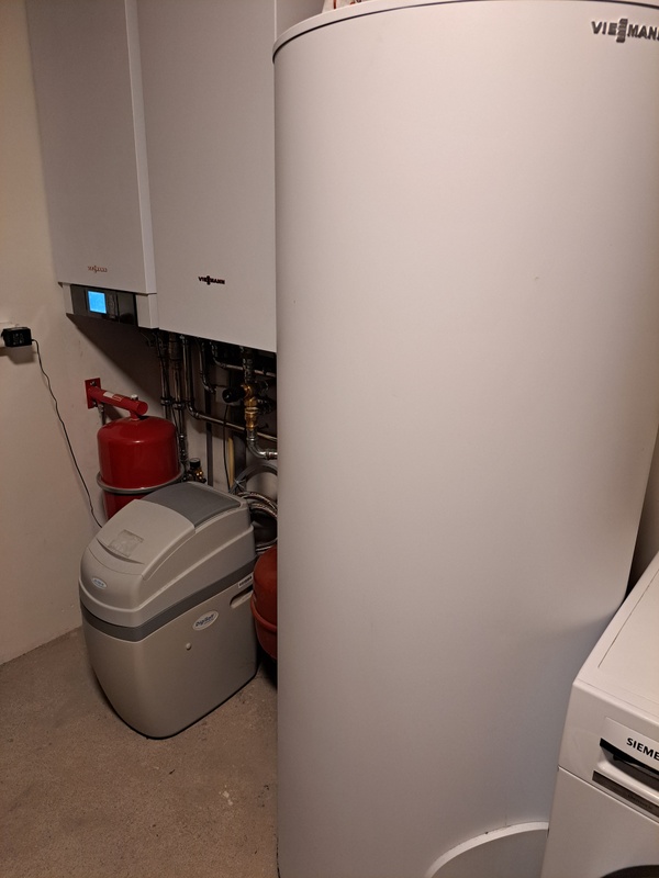

Beste Tweakers,
Sinds een half jaar hebben wij vloerverwarming aangestuurd een viessmann vitocal 200 warmtepomp en boiler van 300 liter.
Wij hebben de thermostaat op 20 graden staan, maar krijgen de temperatuur niet beneden de 24 graden, met pieken naar 25 graden.
De vloerverwarming blijft maar verwarmen.
We moeten de ramen in deze periode (november) open zetten om het behagelijk in huis te krijgen.
We hebben de knop bij de pomp al zo goed als dicht gedraaid, maar dit helpt niet.
Weet iemand hoe wij de gewenste temperatuur in huis kunnen krijgen?
In afwachting van jullie reactie.
Alvast bedankt.
Jos

@Dean78 kan je een typenummer van de binnenthermostaat en liefst ook een link naar de handleiding geven?
Of foto's, dat zegt ook een hoop.
Misschien kan iemand met hetzelfde apparaat je door de instellingen loodsen.
Met "de knop bij de pomp" kan je hem hooguit in storing zetten; waarschijnlijk zit er een elektronisch gestuurde pomp in die gewoon harder zijn best gaat doen als jij dingen dichter draait.

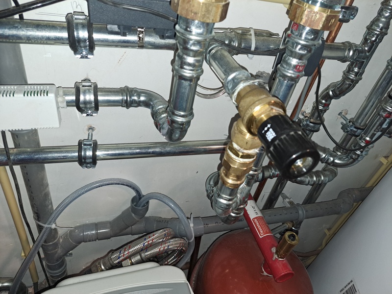

Bij vloerverdelers zonder pomp, moet rond deze periode in Nederland de aanvoertemperatuur rond de 25-30C staan. Dus moet niveau ook nog naar -6 of zo.
Die knop op je derde foto wel laten staan in de stand van de installateur. Dat is je bypass. Als die doorlaat als alles open staat, kun je hem iets dicht draaien. Maar helemaal dicht, gaat er een keer iets stuk.
Dit is de tweede met een Viessmann in korte tijd. Misschien toch eens "het grote viessmann" topic starten.
