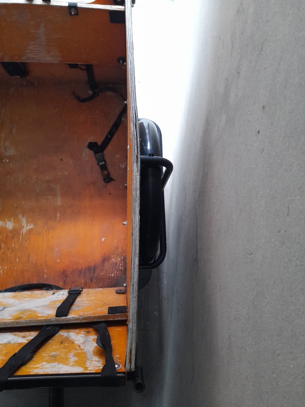

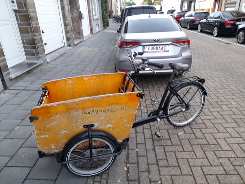

Hallo!
Ik zag hier ergens als eenzelfde vraag passeren, over dezelfde fiets, maar deze van ons is er wel wat slechter aan toe.
Ik heb deze Babboe bakfiets gekregen van een collega, en wil deze graag, voor ze in gebruik te stellen, opknappen.
Sowieso moet het hout volledig geschuurd worden en opnieuw gelakt, en al de rest van nodige zaken (die ik dus niet weet).
Maar de fiets heeft een tijd buiten gestaan, waardoor het hout 'splijt', als dit de correcte term is.
Ook voor het demonteren ben ik bang dat het hout teveel beschadigd zou kunnen zijn, waardoor het niet meer zoals het hoort in elkaar zou kunnen gezet worden.
Om het hout volledig te vervangen is er helaas geen budget, dus ik moet het effectief met de huidige planken doen.
Het zou heel tof zijn moest iemand, of meerdere van jullie, mij kunnen zeggen wat hoe waar wanneer.
Alvast bedankt!Afbeeldingslocatie: https://tweakers.net/i/i3gatRpUc31h3RLq4_lGXqnMEx0=/800x/filters:strip_icc():strip_exif()/f/image/u8zi3t6BsYyjUlJK9Sn7ZVk6.jpg?f=fotoalbum_large

Wat kost een plaat hout nou in de bouwmarkt. Ik zou de rotte stukken als template gebruiken op een nieuwe plaat en die netjes uitzagen, schuren, verven en monteren.
Foto is erg onduidelijk maar als het multiplex begint te splijten valt er weinig mooi te redden.

Ik zou het hout vervangen anders is het wel heel zonde van al het werk dat je in schuren en lakken stopt. Je zou dit zelfs door OSB kunnen vervangen. Plaat van 2440x610x9 kost 13,25 euro bij Hornbach en ik vermoed dat je daar genoeg aan hebt.
  • JZX81_Drift
  • Registratie: Augustus 2018
  • Laatst online: 19:27
JZX81_Drift
No gods, only 4AGE
Complete set origineel is 285,-. Anders bij de bouwmarkt verschillende opties onder de 100 euro.
Als de panelen al aan het splijten zijn gaat het alleen nog maar erger worden, hier tijd en geld in steken is dan de moeite niet.
Als het voor de handel is, en niet eigen gebruik zou je kunnen schuren, sealen en dan zwart verven, maar dan is het binnen een half jaar weer lelijk. :+

Dit hout zit er vanaf deze afstand nog best redelijk uit. Ik zou de platen eraf schroeven, binnen een paar weekjes goed laten drogen. Oude verflaag eraf schuren/branden, eventuele beschadigingen met beetje plamuur repareren en dan gewoon gronden en in een kleurtje aflakken.
Als je de fiets in vervolg binnen zet kan dat ook best met goedkope action spullen als je kosten echt laag wilt houden.
Perfect zal het niet worden maar dat is de rest van de fiets waarschijnlijk ook niet.

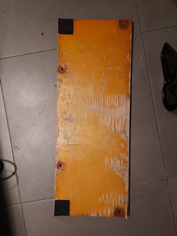

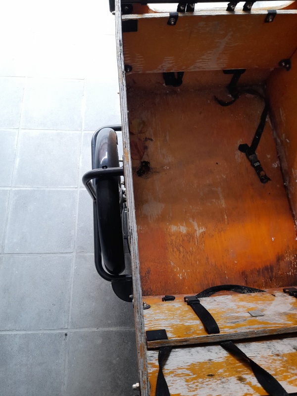

  • Teejeevee
  • Registratie: November 2022
  • Laatst online: 07-12-2022
Afbeeldingslocatie: https://tweakers.net/i/TxXuzVwTmeOmwYB0ndsnOgiIBIE=/x800/filters:strip_icc():strip_exif()/f/image/MFn2gEMvErpjZ7GjsN42P9XY.jpg?f=fotoalbum_large
Afbeeldingslocatie: https://tweakers.net/i/Ua6xBRFggFundUaRpdY_0IPvmYA=/x800/filters:strip_icc():strip_exif()/f/image/rvsWGdVXOQI6r27G3qLlXpij.jpg?f=fotoalbum_large
Afbeeldingslocatie: https://tweakers.net/i/MgW8tTpue_XmxyiwhftvIM9AGCg=/x800/filters:strip_icc():strip_exif()/f/image/xvyEoM6mAbefSojLxHNUzFiY.jpg?f=fotoalbum_large
Afbeeldingslocatie: https://tweakers.net/i/Ut67lxdunzkSqd8RTrXQ9XWFNHg=/x800/filters:strip_icc():strip_exif()/f/image/0veOERm8WrcNl1IFunj1a9zO.jpg?f=fotoalbum_large
Afbeeldingslocatie: https://tweakers.net/i/OL8yO4y2lYOR5Kyb6uCvuRlI4tc=/x800/filters:strip_icc():strip_exif()/f/image/m8KdPDplWJcF6P2pDSiOLDbY.jpg?f=fotoalbum_large
Afbeeldingslocatie: https://tweakers.net/i/7j225VF-l1yxe3MdPwUOBp5Rltw=/x800/filters:strip_icc():strip_exif()/f/image/eeiY8PIsPiYCknE2CeBdG265.jpg?f=fotoalbum_large
Afbeeldingslocatie: https://tweakers.net/i/HmBmSxEXEBOmiqWV88STw797pc8=/800x/filters:strip_icc():strip_exif()/f/image/1NnW0z5Osl9lOLqNn4WdPkFp.jpg?f=fotoalbum_large
Hier meer foto's :)
Omtrend het materiaal heb ik geen idee..
En ja, had die post ook al gevonden, maar daar is ie in veel betere staat :p

Die gedelamineerde stukken kun je opknappen door er houtlijm tussen te spuiten en tussen twee planken te klemmen. 50/50 of het lukt. Dat is moeilijk vanaf een foto te beoordelen. En vervolgens de zaagvlakken heel goed verven.
Dit is trouwens ook gelijk het probleem met bouwmarkthout; de goedkopere soorten zijn evenmin weersbestendig en dan krijg je in no time dezelfde toestanden.

Dat hout is redelijk done. Als je nu de gedelamineerde stukjes lijmt scheurt het 15cm verder open.

Afbeeldingslocatie: https://tweakers.net/i/62NTcdVEV_XK4TCsk8wbuDmzHCc=/x800/filters:strip_icc():strip_exif()/f/image/gg0Rsif9A5R9W7ReclIkNNjx.jpg?f=fotoalbum_large
Afbeeldingslocatie: https://tweakers.net/i/VgauFDeMl6In4_w7ZePoTf2i1-I=/x800/filters:strip_icc():strip_exif()/f/image/tv69VZE8BDvsmi02MkrhAKix.jpg?f=fotoalbum_large
Dit is het eerste plankje, is van het zitbankje, ik ga hier zometeen van slag, om te kijken wat het geeft. Wish me good luck :D
