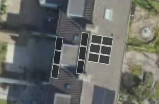

Wie wil met me meekijken? Twee offertes voor zonnepanelen: welke kies ik? Ik heb er de afgelopen tijd veel over gelezen, maar ik vind het ingewikkeld en het blijft een klok-en-klepel verhaal. Te weinig inzicht om de offertes echt goed te kunnen beoordelen. Twee lokale installateurs over de vloer gehad, beide staan goed bekend. Twee verschillende systemen. Wat kies ik?
Het hoeft niet het allerbeste, goedkoopste, effectiefste te zijn. Een prima systeem voor een normale prijs is goed genoeg. Ik hoop een keuze voor een van de twee te kunnen maken. Andere bedrijven kunnen pas over maanden een offerte komen maken en dan zijn deze al verlopen.
Foto's
Afbeeldingslocatie: https://tweakers.net/i/6Gn8__cR7ipfuCTGbTDvbVfcJFQ=/full-fit-in/4920x3264/filters:max_bytes(3145728):no_upscale():strip_icc():fill(white):strip_exif()/f/image/B0E2K9jSVlNMB4XzP7gmw7Cn.jpg?f=user_large
Oost:
Afbeeldingslocatie: https://tweakers.net/i/c4snparH24RE7DXNuhlNCX68Qlk=/full-fit-in/4920x3264/filters:max_bytes(3145728):no_upscale():strip_icc():fill(white):strip_exif()/f/image/5av7TKsawWfImjMFzCQzFMsM.jpg?f=user_large
West:
Afbeeldingslocatie: https://tweakers.net/i/Yawdt5xEj3gopYicFI-ZkbkDum8=/full-fit-in/4920x3264/filters:max_bytes(3145728):no_upscale():strip_icc():fill(white):strip_exif()/f/image/T5IsaBT9SvWHO663MwySFm7J.jpg?f=user_large
Afbeeldingslocatie: https://tweakers.net/i/ogwD_Dj57G8JZZwXC3c_r_7fUnc=/full-fit-in/4000x4000/filters:no_upscale():fill(white):strip_exif()/f/image/6r40F0L7g42scnsuNMrdxVQ0.png?f=user_large
Beschikbare (dak)ruimte
Dak is 5,5m breed. Precieze oppervlakte weet ik niet. Er hoeven ook niet meer panelen op dan in deze offertes. Dakhelling 40 graden.

Ik neig naar offerte 2, want meer opwek en iets goedkoper. Heb ik daarmee het gewone, prima systeem voor een normale prijs waar ik naar op zoek ben?

Hoeveel panelen komen er op oost en hoeveel op west?
  • Naamah
  • Laatst online: 09-08 16:06
Dat staat niet in de offertes. Moet ik nog naar vragen, denk ik.
Wat ik denk naar aanleiding van de bezoeken van de installateurs denk, is bij beide redelijk gelijk verdeeld. Bij offerte 1 geloof ik vijf op west, vier op oost. Geen paneel op de dakkapel.
Bij offerte 2 ook één op de dakkapel op west, verdeling dan vijf op west en zes op oost, gok ik?

Bij offerte 2 zou de verdeling 8 oost en 3 west zijn. Ik had gehoopt dat een meer gelijke verdeling mogelijk zou zijn, omdat ik door door de week overdag niet thuis ben. Mijn gedachte is: hoe meer op west, hoe meer ik opwek eind van de middag/begin van de avond als ik er wel ben. Aan de andere kant: misschien is het verschil ook wel niet zo groot. Wellicht past meer niet of is het niet gunstig i.v.m. schaduw.

De buren hebben 10 panelen op oost liggen. In landscape passen er nog ~3 boven. Die 3 panelen op west gaan de oorlog niet winnen. :P

Balen van die 3 panelen op west. Dat het niet werkt, heeft dat te maken met de minimale spanning die nodig is om de omvormer te laten werken?
Ik zou sowieso ook liever een betere verdeling tussen oost-west zien, los van of dit wel of niet zou werken. Alleen oost zou ik echt zonde vinden gezien mijn verbruik: ik ben door de week vaak rond 15.00 thuis. Precies het tijdstip waarop de opbrengst op oost stopt.
Vragen of de installateur mogelijkheden voor een betere verdeling ziet? Of hebben jullie nog andere ideeën hierover?

Oh, gaat lekker. Mijn aanname was dat meer dan 3 panelen op west misschien niet kan en dat 'meer panelen' dus betekende meer op oost en dat het verschil in aantal alleen maar groter zou maken. En daar levert blijkbaar al een probleem op met 3 vs 8 en dat dan dus beter alles op oost zou kunnen. Inderdaad niet wat er staat :)
Ik ga de installateur in eerste instantie vragen om een betere verdeling. Meer panelen ... ik weet het niet. Die 3000kwh is al een stuk boven mijn huidige verbruik en ik denk dat ik dit eigenlijk wel prima vind.

Ik ga kijken of zes panelen oost en zes panelen op west zou kunnen volgens de Solaredge-installateur. En tegelijkertijd verder kijken naar Enphase. En toch nog maar wat meer partijen benaderen op zoek naar een offerte voor iets wat wel gewoon klopt!

Inmiddels een heleboel offertes verder die allemaal geen goede opties waren. Maar vandaag kreeg ik dit voorstel.
Offerte 1
12 x Phono Solar 405wp
3 x Hoymiles HMS-1600
1 x Hoymiles DTU-pro monitoring
7523,- excl. btw (inclusief installatie en al het materiaal)
Alternatief is nog:
Offerte 2
12 x Longi 405wp
12 x Enphase IQ7+
1 x Envoy-s
7850,- excl. btw (inclusief installatie en al het materiaal)
Beide gevallen installatie eind maart/begin april. Beide hetzelfde legplan.
Qua kosten komt het bijna op hetzelfde neer, dus daar hoef ik mijn keuze niet op te baseren. Bedrijf offerte1 is thuis geweest en heeft alles goed bekeken en uitgerekend of het past. Offerte 2 is online/telefonisch gegaan, maar is een bedrijf waar ik op zich ook vertrouwen in heb.
De keuze baseren op Hoymiles of Enphase? Heeft dan een van beide de voorkeur?
Legplan in beide gevallen:

  • aegis
  • Laatst online: 12:18
Waarom niet gewoon het maximum neerleggen wat kan? bij 1 van de eerdere offertes was 8 op oost het maximum, nu heb je een offerte van met 6 op west en een leeg dakkapel, dus ik zou zeggen leg er maar 7 op west neer en 8 op oost.
Daarnaast zou ik deze 2 filmpjes aanraden om te kijken Are PV Optimizers Worth the Money (e.g. SolarEdge)? en Solar Panel Shading: Are Optimisers and Microinverters Worth It? en dan kan je je afvragen of micro omvormers of optimizer überhaupt nodig zijn en kun misschien wel uit met een omvormer met mpp tracking en 2 strings en in principe zou de omvormer ook nooit groter dan 3300w hoeven te zijn want oost en west kunnen niet tegelijk opwekken dus je kan dan een goedkopere 1 fase omvormer die tussen de 500 en 900 euro zijn in plaats versus de 1800/2500 euro die enphase/solaredge gaat kosten.

slb
Bwoah......
Beetje late reactie, maar ik zag dat je een 3 fase aansluiting hebt.
Ik zou dan een systeem voor Oost op 1 fase en een systeem op West op een andere fase. Spanningen van de fases wel even meten, op degene die 's ochtends de laagste spanning heeft de 'Oost-installatie' en de fase met de laagste spanning in de middag de 'West-installatie'. Dan heb je minder last van het uitschakelen van de omvormers door te hoge netspanning (zelf last van gehad toen de buren besloten ook zonnepanelen te nemen).
Wil nu op een appartementencomplex van 39 woningen over 3 woonlagen met de VVE bespreken wat de mogelijkheden zijn. Dakoppervlak per 3 woningen is ca 77m² maar er staan nog wat dikke schoorstenen en luchtkanalen en omdat er ook minimaal 75cm van de randen vandaan gebleven moet worden, blijft er ca 55m² over wat neerkomt op ca 10 panelen per woning.
Het lijkt mij makkelijker/veiliger om van de woningen op de 1e woonlaag een ymvk(as)-kabel te leggen met werkschakelaars op het dak. Gevolg is dat er dan wel micro-omvormers moeten komen voor en die zijn tegenwoordig bijna net zo duur als de panelen.....

  • hoevenpe
In ieder geval oost helemaal vol, zeker met enphase.
